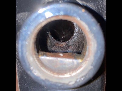

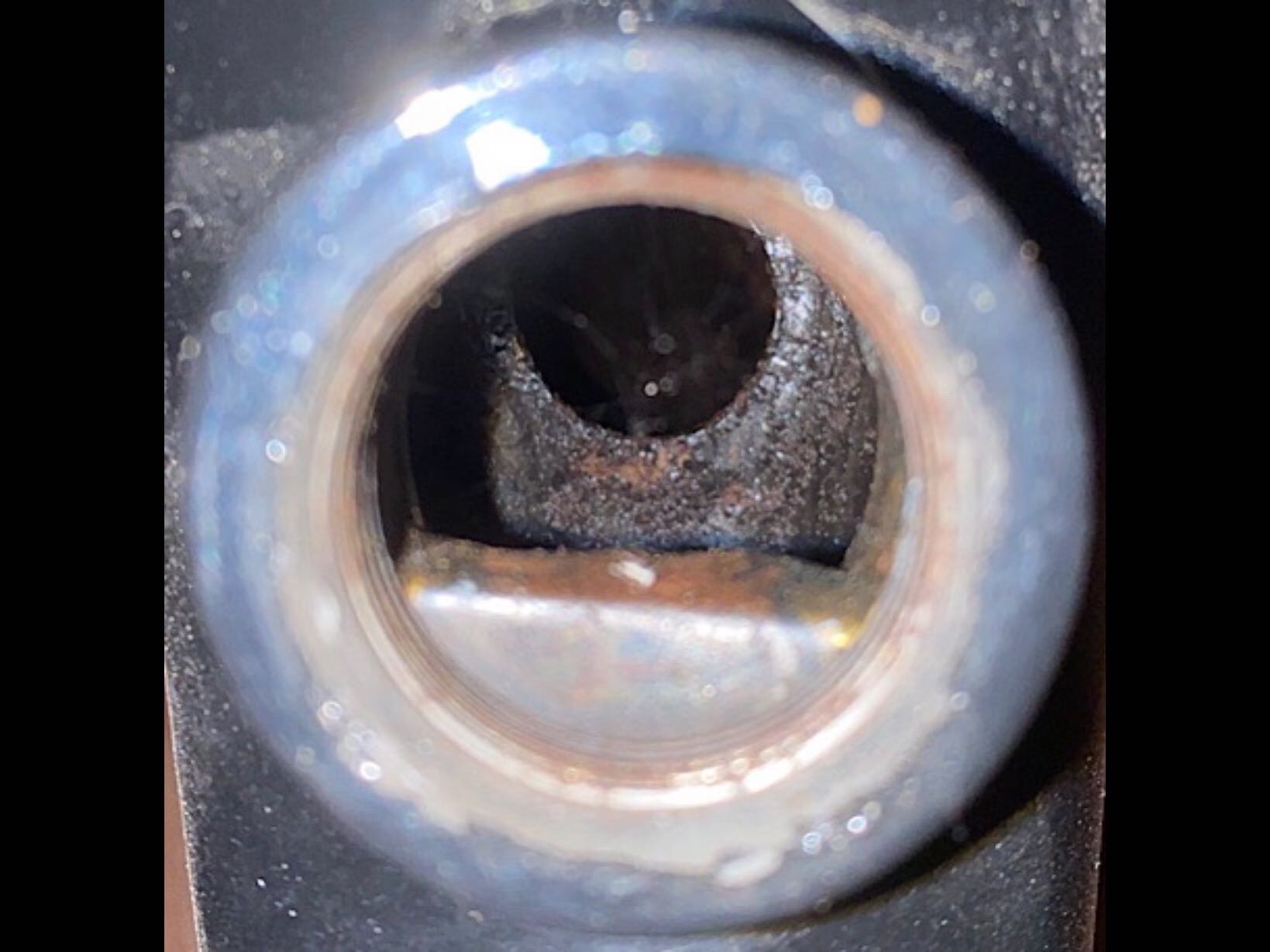

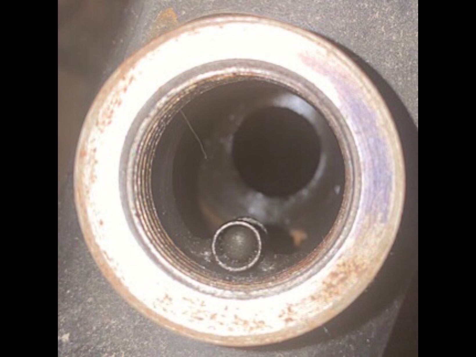

Fotos

@ Hardy,
echt gute Fotos,
typische Mumifizierung von Srahlgut.
Sagmal....ist das auf Bild 1 das ominöse Blechlein ?

Beitragvon YAMAHARDY » So Nov 29, 2020 1:11
Ja!
