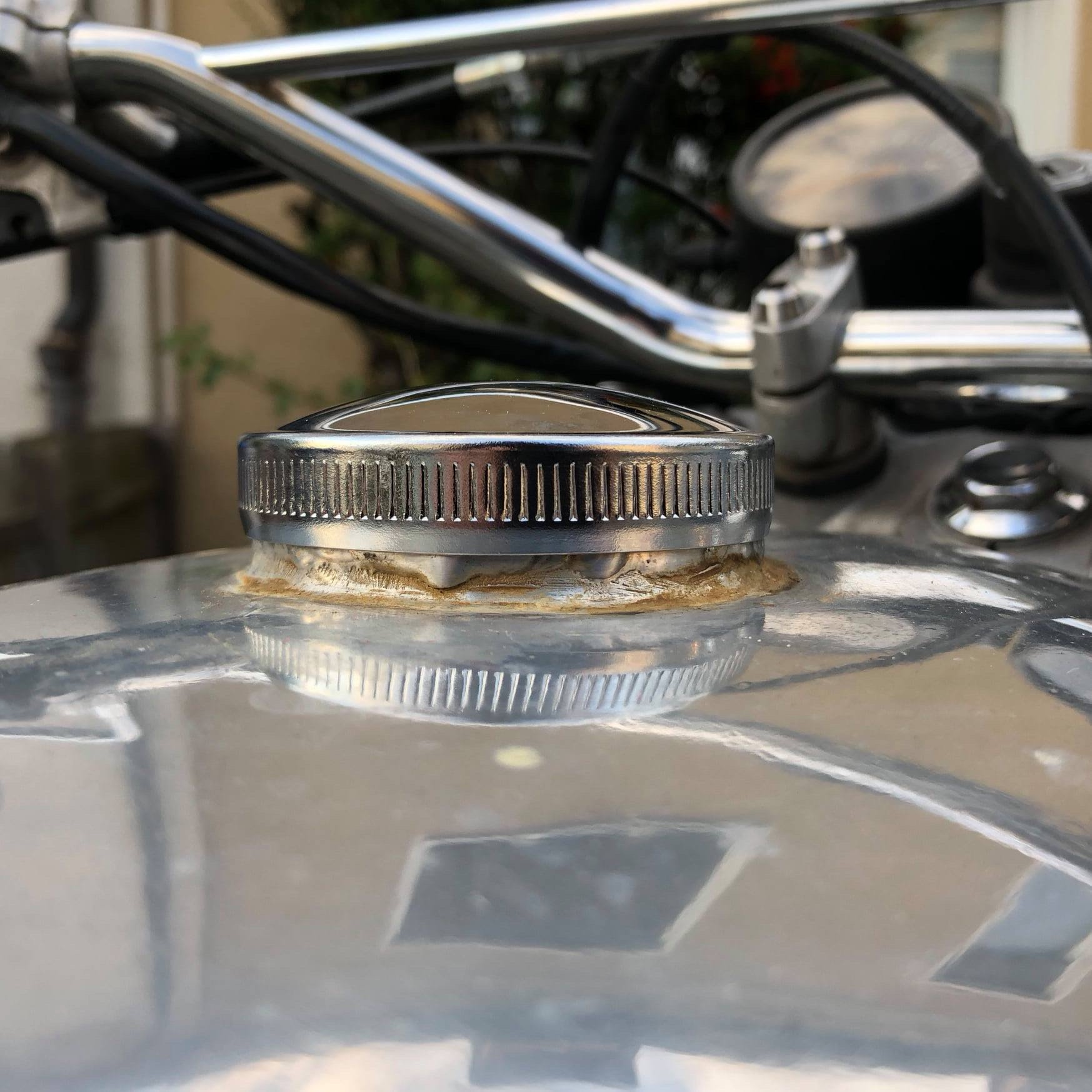

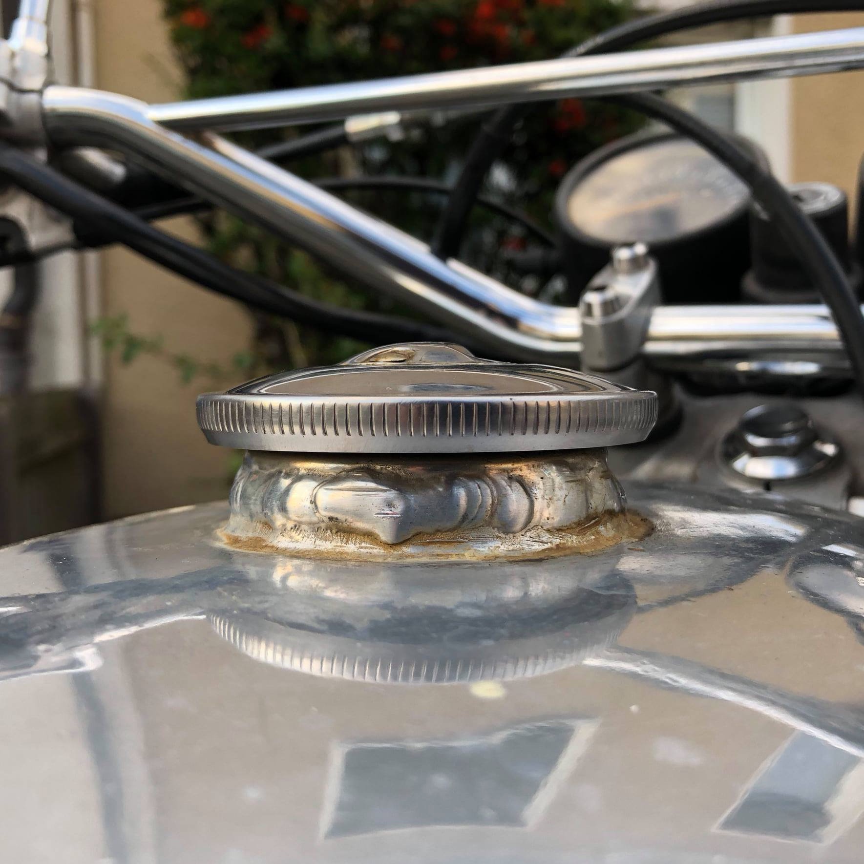

Wen es interessiert - die Lösung gegen Wasser im Sprit:
Ich hatte einen abschließbaren Deckel gekauft weil der vorige verrottet war.
Bald war er verdächtigt am Schloss undicht zu sein.
Irgendwann habe ich das Schloss mit Sikaflex zugeschmiert.
War halt nix mehr mit absperren.
Aber Wasser war trotzdem noch immer wieder im Sprit.
Der Gummi lag eigentlich auf.
Irgendwann habe ich noch mal einen anderen Deckel gekauft
weil nicht absperren geht ja auch ohne Schloss.
Der sitzt knapper und die Krempe geht weiter über den Stutzen.
Seit dem ist kein Stress mehr aufgetreten.
Die Theorie ist, das bei starkem Regen es unter die Krempe gespritzt hat.
Was beide nicht können - wenn bis Oberkante Unterlippe getankt ist
plempert es beim Bremsen ein bisschen an der Gummidichtung vorbei.
So einen Mofa-Schwammkranz mache ich mir aber nicht dran
Die Schweißnaht ist übrigens live nicht so hässlich.
Die Bilder sind unvorteilhaft...
Alter Deckel Neuer Deckel
Woddel
