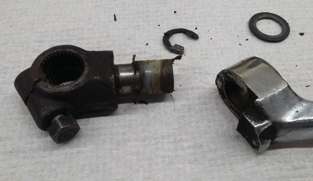

ich habe gerade einen Kicker zerlegt,
Kugel soeben gemessen.
Exakt 4,75 mm.
Kickstarter locker

ich hänge mich jetzt mal hier mit rein.
Wir haben ja jetzt fast alle Zeit zum basteln und fachsimpeln...
ich habe einen ausgenudelten Kickstarter an meiner XT. Kann mir jemand helfen das Spiel im Gelenk zu beseitigen?
Sämtliche Kandidaten im Bekanntenkreis haben abgewunken... es scheiterte wohl daran dass man das Unterteil nicht einspannen kann um den Bolzen abzudrehen.
Also bitte... wer kann mir helfen.
Selbstverständlich wir danach abgerechnet.
Danke schon mal!
Fotos kann ich per mail oder warts abb schicken..
Viele Grüße!
Rainer

- Beiträge: 6509
Re: Kickstarter locker
Guckmal:
https://xt500.org/68eustw03ihkmsez/view ... =2&t=14485
Momentan bin ich leider überlastet, aber da sieht man wie man sowas machen könnte.

Ich hab ebenfalls grad einen Kickstarter zerlegt. Mein Kugerl dort hat exakt Ø5,5mmTach zusammen,,
Exakt 4,75 mm.
Übrigens hab ich scheinbar (ich erinnere mich nicht wirklich dran) vor gut 10 jahren den Kicki an meiner XT mit einer POM-Buchse ausgebuchselt.
Hält nur bedingt, wie es scheint. Gruß

Sevus Hiha,
ja es gibt verschiedene Durchmesser,
die Kugel mit D = 5mm wird z.b.mit lll bezeichnet.

- Beiträge: 2426
also ich habe gerade auch mal paar Kugeln nachgemessen, die haben alle ein Durchmesser von genau 5,5mm
EINSPRUCH,
also ich habe 3 zerlegt,
eine Beschädigung war nicht erkennbar.
Erste Messung 5,00 mm
dann 4,50 mm
dann 4,75 mm
keine Ahnung warum...

@xtrack, hattest du das denn mit einen digitalen oder einen analogen Messschieber gemessen?
- xtrack
- Beiträge: 1474
- Wohnort: B/W
Aber Ralle.....
natürlich digital und sauber auf Null gesetzt...
MITUTOYO ,,,,
