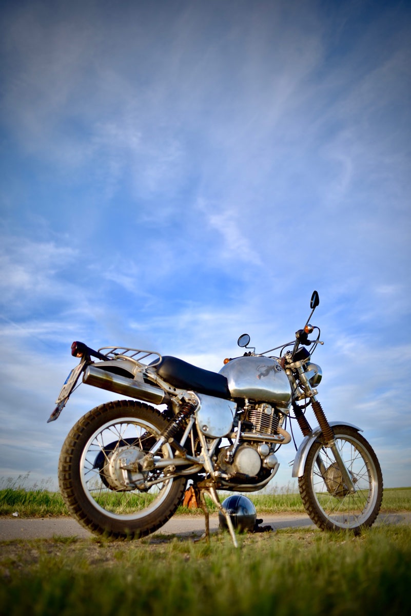

Ist nicht mehr alles ganz original...

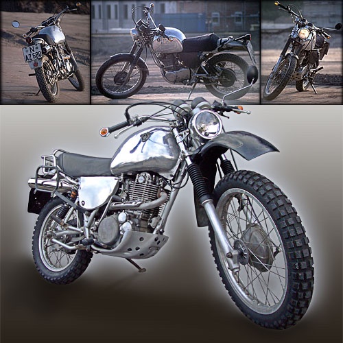

noch ein paar:

Noch ein Nachtrag: das ist nicht gepulvert sondern vor Jahrzehnten mies mit 2k über den Originallack gepinselt. Ich hatte bis jetzt nicht den Drive den Rahmen nochmal ganz nackig zu machen.

Kompliment die sieht Klasse aus.

...ist nicht ohne Patina.

uuihh, die ist aber hübsch. Mag ich wohl leiden. Natürlich nicht alles Original, aber ich finde, dass muss auch nicht immer sein.
Also, Kompliment.
