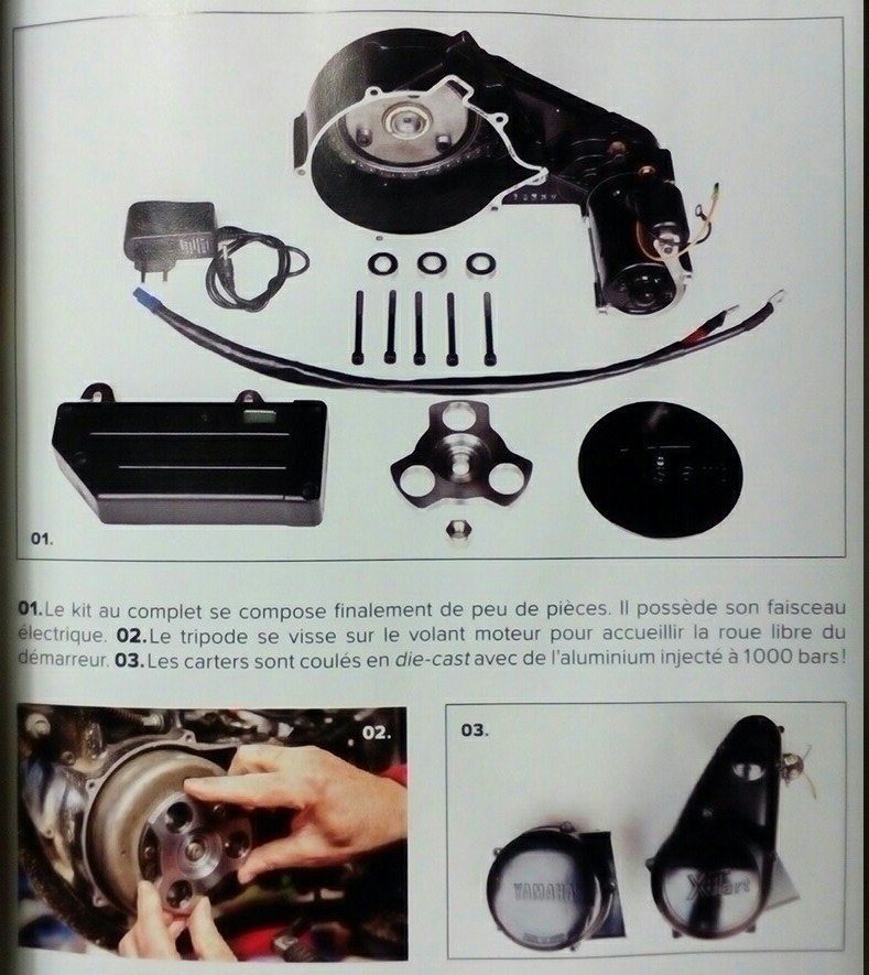

Ich brauche das nicht aber es ist grundsätzlich interessant.
Bei einer 6 Volt XT wird wohl ein umfassender Elektroumbau nötig sein.
Und auch bei 12 Volt wird eine fettere Batterie zu platzieren sein.
So rein von der Konstruktion finde ich das gut gelöst und passt auch zum Charakter des Motors.
Im Fred "XT mit Elektrostarter" ist noch dieses Bild zu finden und eine Preisangabe von 1380 €:

Als auf der webseite noch mehr Infos vorhanden waren konnte man ersehen, dass eine separate Lithium Batterie im Angebotspreis enthalten ist und die wird im Werkzeugfach untergebracht bzw. das abgebildete Werkzeugfach beinhaltet die Batterie, sodaß der Anlasser unabhängig vom Bordsystem arbeitet. Es gibt einen Anschluss für das ebenfalls mitgelieferte Ladegerät. Lt. Angabe reicht die Batterieladung für mehrere Startversuche
Ist aber dennoch ein stolzer Preis.

Für mein momentanes Projekt, spiele ich tatsächlich mit dem Gedanken, dies zumindest für später einzuplanen. Mir geht es da um die Batterie. Wenn dann würde ich autark sein wollen und nicht die separate Starterbatterie montieren und extra laden müssen.
Leider sind die da sehr unentspannt:
(Auszug aus FAQ)
Ich bin jetzt auch nicht so der Elektronik Experte, weswegen ich diesbezüglich gerne auf das geballte Forumswissen zugreifen würde
https://nutsandbolts-france.com/
(Auszug aus FAQ)
Dies steht bei der SR500. Ich nehme an, weil bei der XT, mit der Mini Batterie, eh keine Chance wäre diese zu benutzen. Ich habe aber jetzt die SR LIMA drin sowie auch das Batteriefach der SR. Somit könnte ich mir eine Starter taugliche Lithium Batterie einbauen. Den geeigneten Regler suche ich noch und ob die Lima ausreicht muss ich auch noch herausfinden. Ab er vorerst wäre eh die Garantieproblematik zu klären. Warum haben die denn ein Problem damit?Can I keep my current battery?
No, our lithium battery is calibrated for the XSTART. It contains electronic security and balance components that protect each cell’s charge. The given power plug is also specific to the starter. Any modifications would cancel the warranty.

Bei der XT-Variante wird extern geladen(Netzteil ist auf den Bildern zu sehen).
Bei der SR-Variante ist kein Netzteil sichtbar, dafuer nur das Kabel vom Akku zum Starter, der weitere Anschluss ist wahrscheinlich für das Knoepfchen zum starten, und keine Verbindung zum Kabelbaum. Dann sollte der Akku über den Starter geladen werden, pfiffige Idee, dafuer braucht es dann eine Schaltung zur Ladung. Da anhand der Bilder nicht ersichtlich ist welche Ladespannung anliegen muss tippe ich darauf das es keine ca. 14,3 V sind.
Have A Nice Day
Torsten
irgendwie kann ich das mit der Garantie nachvollziehen....Leider sind die da sehr unentspannt:
(Auszug aus FAQ)
Ich bin jetzt auch nicht so der Elektronik Experte, weswegen ich diesbezüglich gerne auf das geballte Forumswissen zugreifen würdeCan I keep my current battery?
