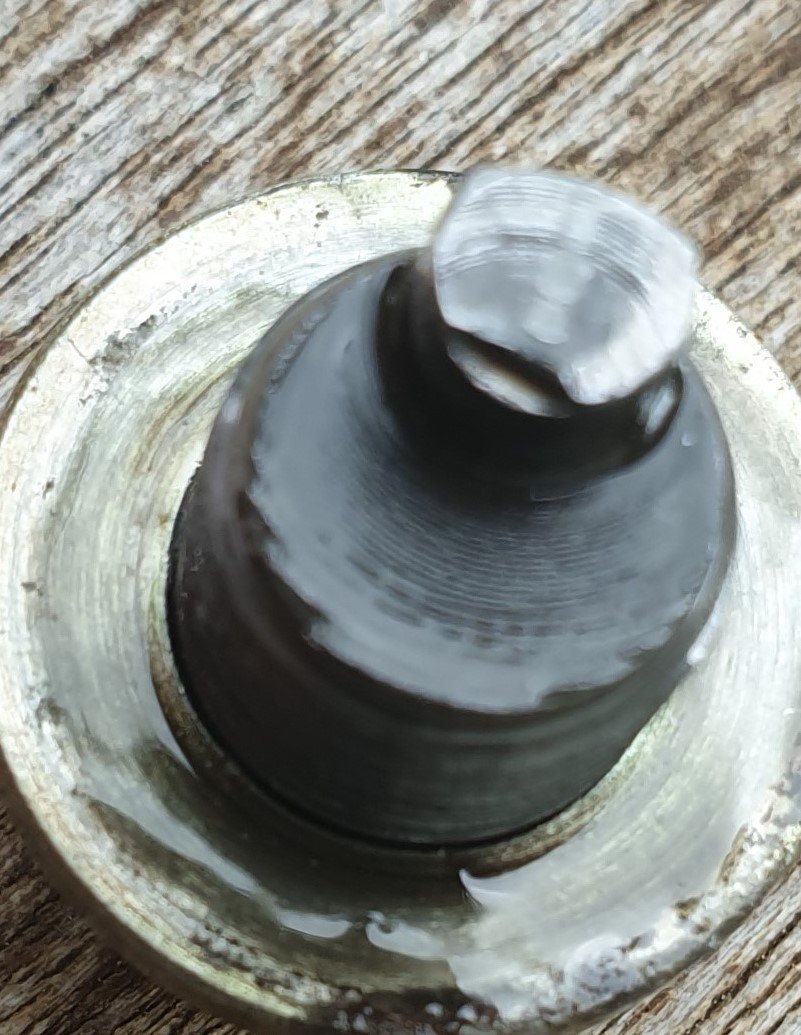

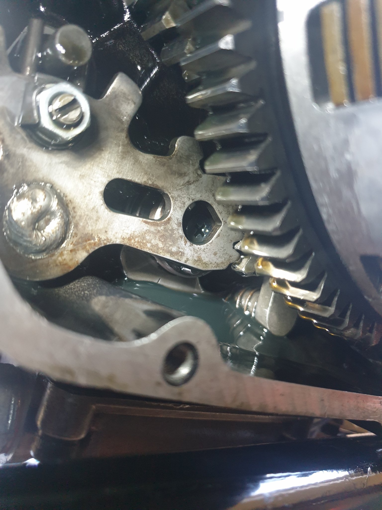

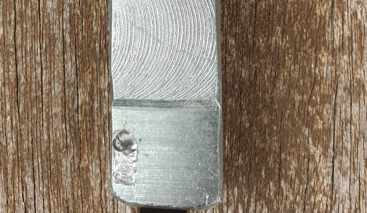

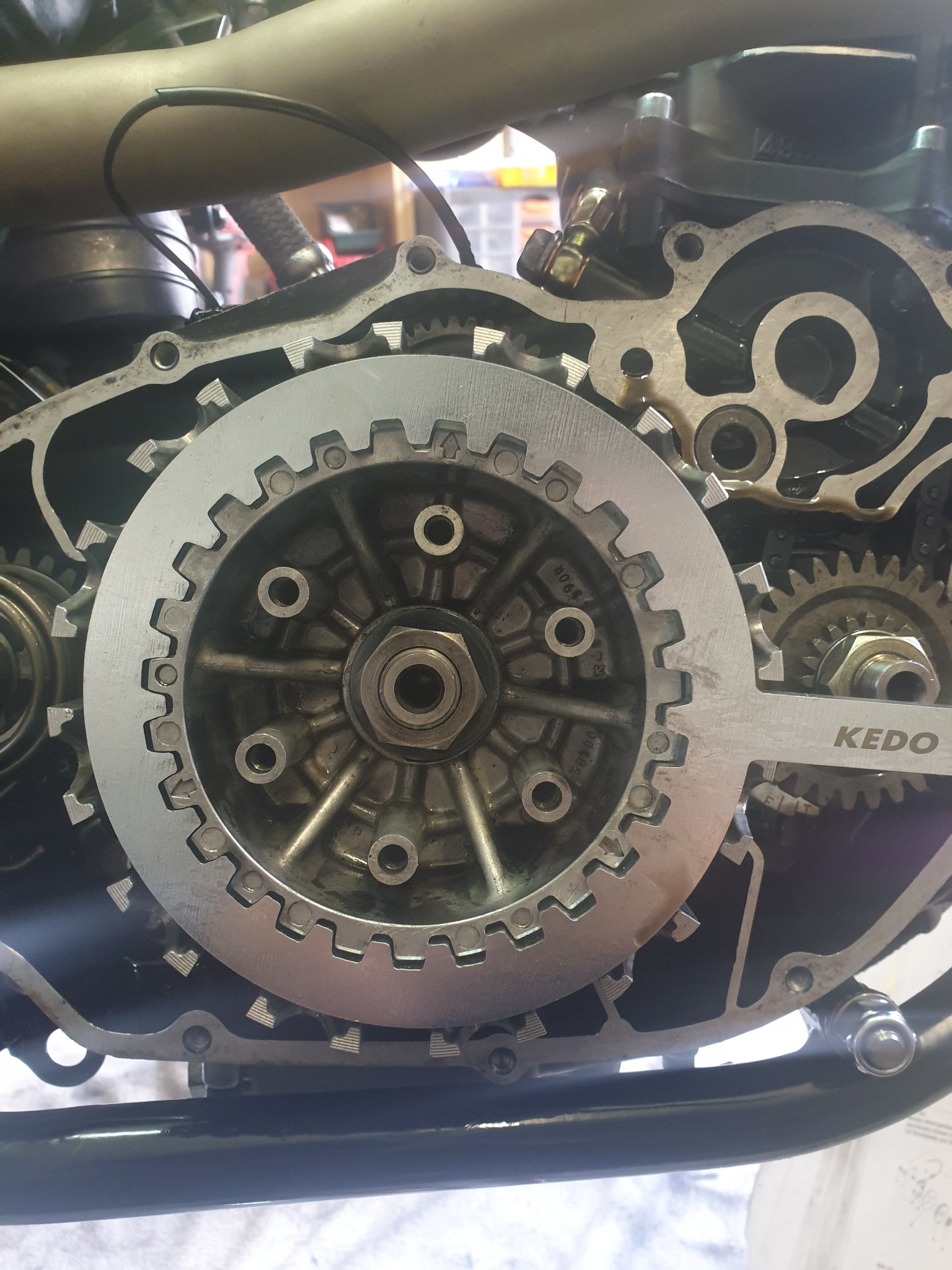

noch Bilder die ich gemacht habe:
Max_92
- Beiträge: 32
- Registriert: Mo Sep 16, 2019 20:39
Max_92
- Beiträge: 32
Max_92
- Beiträge: 32

hast du denn jetzt schon die Einstellung des Schaltsegments am Schalhebel kontrolliert?
Der Sperrbolzen der Schaltwalze unterm Motor ist richtig drin? Das Zahnrad am Kupplungskorb fluchtet ohne Versatz mit den umliegenden Zahnrädern?
Beim Aufsetzen des Kupplungskorbs ist das richtige Einspuren der rückseitigen Nuten in das dahinterliegende Zahnrad wichtig. Die Zentralmutter kann man auch bei falscher Einbauposition anziehen. Normalerweise ist dann aber die Länge von Druckstange/Druckpilz für's Trennen der Kupplung zu kurz.
Mit welcher Literatur schraubst du?

Mir fiele noch ein bei der Druckstange eine kleine Lagerkugel beizulegen um den Weg mal probeweise zu verlängern.
Wie lang ist die Druckstange und wie schauen die Enden aus (Fotos)?

Die Druckstange werde ich heut nochmal rausnehmen und messen und auch ein Bild machen und in den Thread stellen

Ich habe eigentlich schon darauf geachtet das alles Fluchtet erkennt man hoffentlich auch an den Bildern?
Da ich die Kupplung ja sowieso wieder ausbauen muss werde ich da aber nochmal genau darauf achten und hoffentlich aussagekräftige Bilder machen können.

Hm, könnte sein dass sich da der Korb beim Anziehen der Mutter verzieht? Ist das Zahnrad auf der Rückseite korrekt eingespurt in den Korb? Vielleicht ist da ein Kleinteil mit verklemmt)
Eventuell ist eine Unterlagscheibe schief/verzogen? Wenn du den Korb OHNE Scheiben drin drehst, hat der dann einen Schlag oder taumelt?
Wegen der Beläge und Scheiben: Miss die Stärke und vergleiche mit dem Bucheli. Scheiben von anderen Modellen schauen gleich aus, unterscheiden sich aber in der Stärke (XT600 jedenfalls). Eventuell hat sich der Vorbesitzer da vertan.
