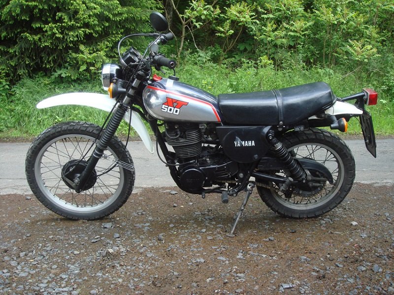

Hi Hardy da Eskaliert nix :abgelehnt: ,
hab das nur so Geschrieben weil es jetzt zwei Zweifler gibt (Ralle und Du) ganz ohne Hintergrund (War nur Spass).
Ich füge jetzt mal ein Bild zu wie ich sie vor 14 Jahren gekauft habe.
Natürlich habe ich seither Änderungen Vorgenommen wie z. B.:
Rücklichthalter für Blinkermontage da ich einen Gepäckträger montiert habe.
Das wichtigste war die Umrüstung auf 12 Volt Röbi, mit Austausch sämtlicher 6 Volt Birnen an den Instrumenten, Blinkern und Lampen Lampenschirm sowie Hupe Blinkerrelais und Natürlich die Gel-Batterie.
Auf dem Polrad steht "038000-4300 11EZ DENSO" mit zwei Löcher.
Die Hupe war so eine schwarze riesige ich glaube 12Volt Hupe, die ich wegen der Größe gleich durch eine kleinere Ersetzt habe.
Das Relais und die Hupe sind Irgendwo in meinen Ersatzteil-Kisten Verschwunden, muss ich bei Gelegenheit mal rauskramen.
Ich Hoffe damit geholfen zu Haben und Beachtet meine Fußnote da unten :zustimm:

Ohne jetzt wieder fanatisch zu wirken,aber warum war eine 12V Hupe drin ? :wink: :D
Ich bin da irgendwie bei Ralle und denke das irgendein Vorbesitzer auf 6V zurückgerüstet hat !
Weil sonst hast du ja alle anderen 12 Volt Komponenten!

Hi Pejo,
Das wird ja immer interessanter, lt. der Polradbezeichnung ist das zu 100% ein 12V Polrad! :eek: ...jetzt komme ich aber ins grübeln :roll: .. :mrgreen:
Gruss Ralle

echt jetzt :eek: ?!? Stimmt an meinen anderen 6 Volt Polräder steht "038000-273"
Da wird doch nicht der erste Vorbesitzer ..., mir wurde gesagt dass der erste Vorbesitzer sie viele Jahre in Spanien gefahren hätte und erst wider zum Verkauf zurück brachte.
Das 12 Volt Polrad soll doch etwas größer im Durchmesser sein, werd ich demnächst mal Nachmessen.
Da hätt ich mir ja den Röbi sparen können :gruebel:

Also mal ehrlich Pejo, ich bin mir sicher das hinter dem Polrad auch die originale 12V Lima sitzt....bist du dir sicher, das du auch wirlich 6V Lampen ausgetauscht hast?...wenn ja, waren sie bestimmt alle durchgebrannt, oder? ;D ;D ;D
