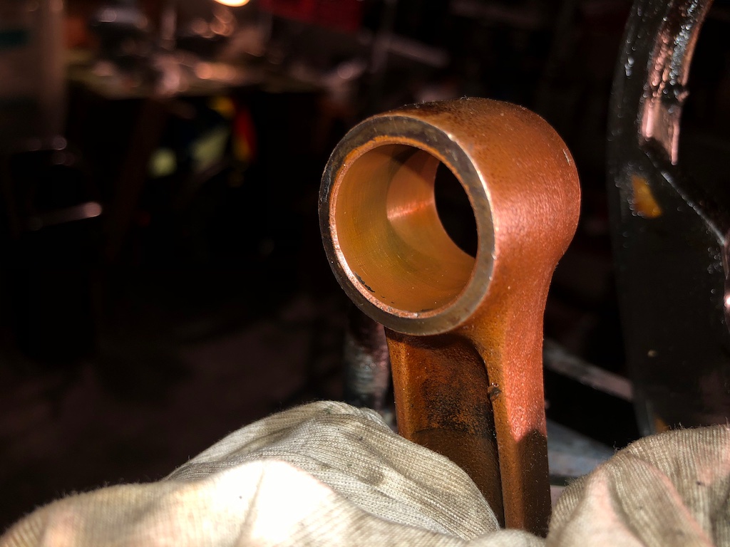

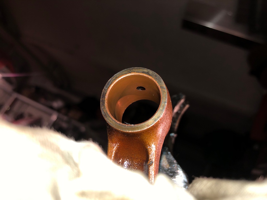

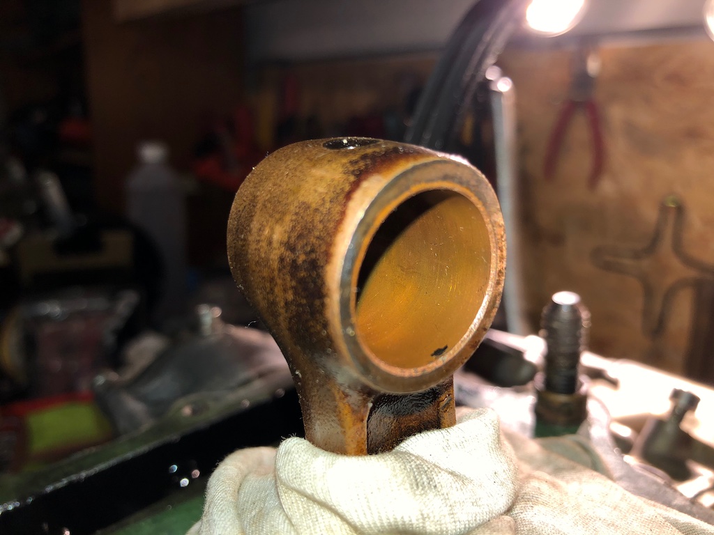

Befund Pleuelauge
Das sieht in meinen Augen gut aus.
Was mein Ihr?
Kupfer komplett.
Kleines Spiel das Kolbenbolzens ist spürbar.
In der Höhe minimal mehr als waagrecht.
Als der Bolzen noch mit Kolben ölig montiert war fühlte ich gar kein Spiel.
Tendiere zum belassen.
Was mein Ihr?
Kupfer komplett.

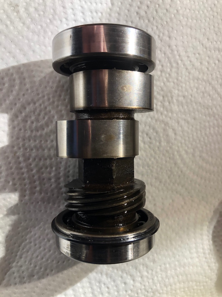

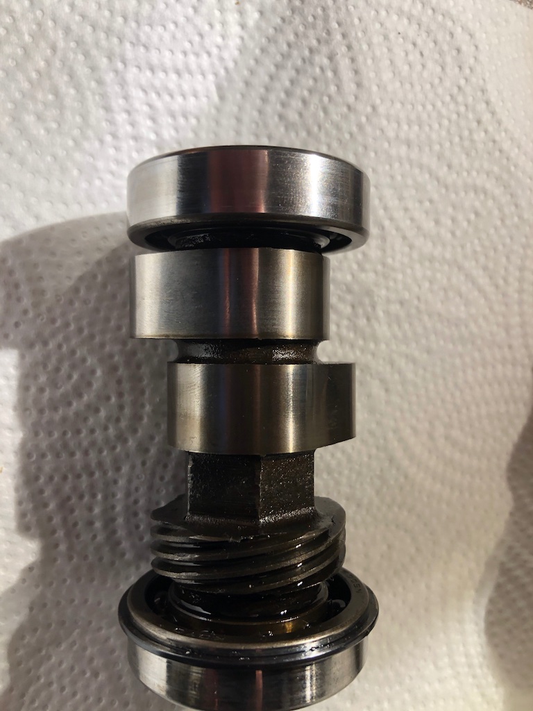

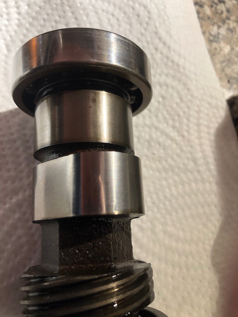

Befund Nockenwelle
Sieht in meinen Augen auch gut aus.
Glatte blanke Oberfläche.
Beide Noten haben einen dunkleren Fleck. (bild 1)
--> Kann der von 15 Jahre anliegenden Kipphebeln bzw. deren Ölbohrungen kommen?
Ich denke die geht noch.
--> Wieviel Spiel dürfen eigentlich die Nockenwellenlager haben? Die laufen rund aber scheinen seitlich nicht wenig spiel zu haben.

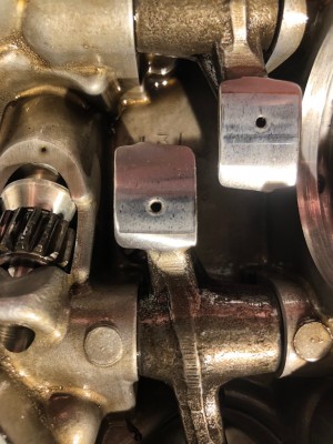

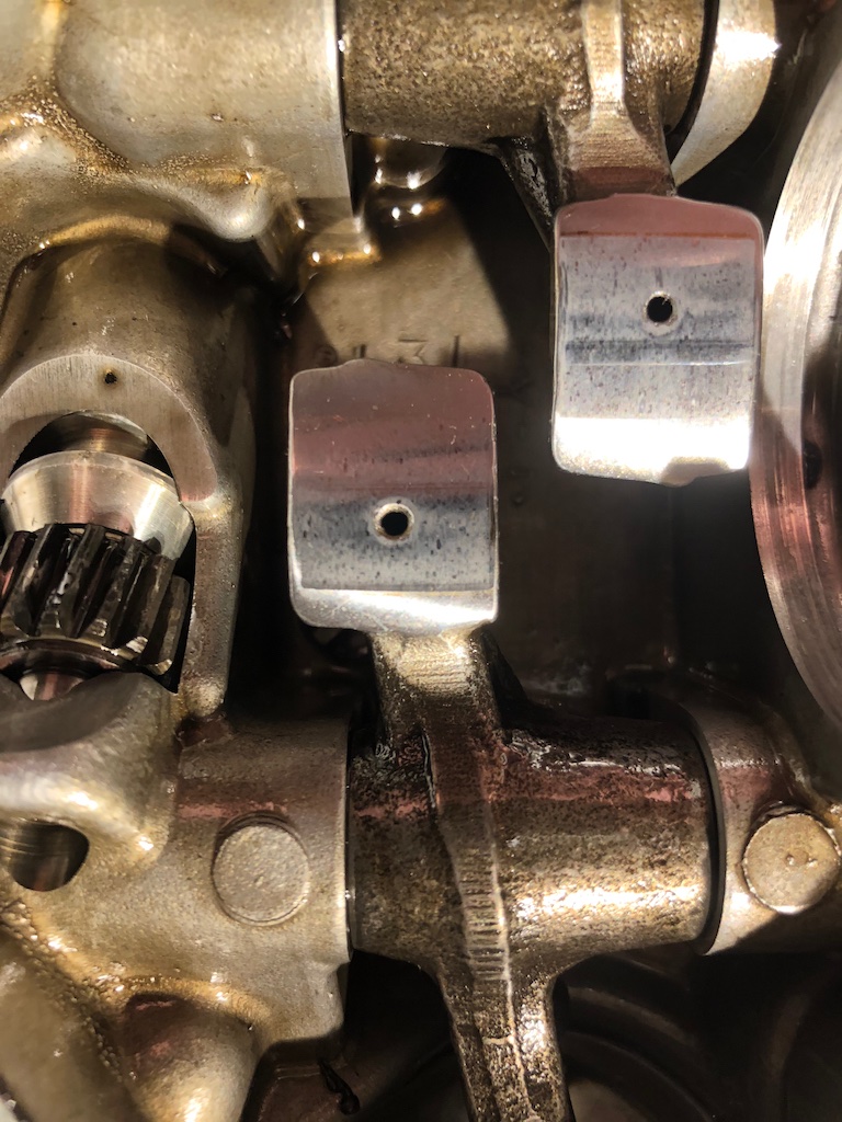

Befund Kipphebel
Hier bin ich nicht sicher .
Verschleißbild symmetrisch und gleichmäßig - aber auch sichtbar.

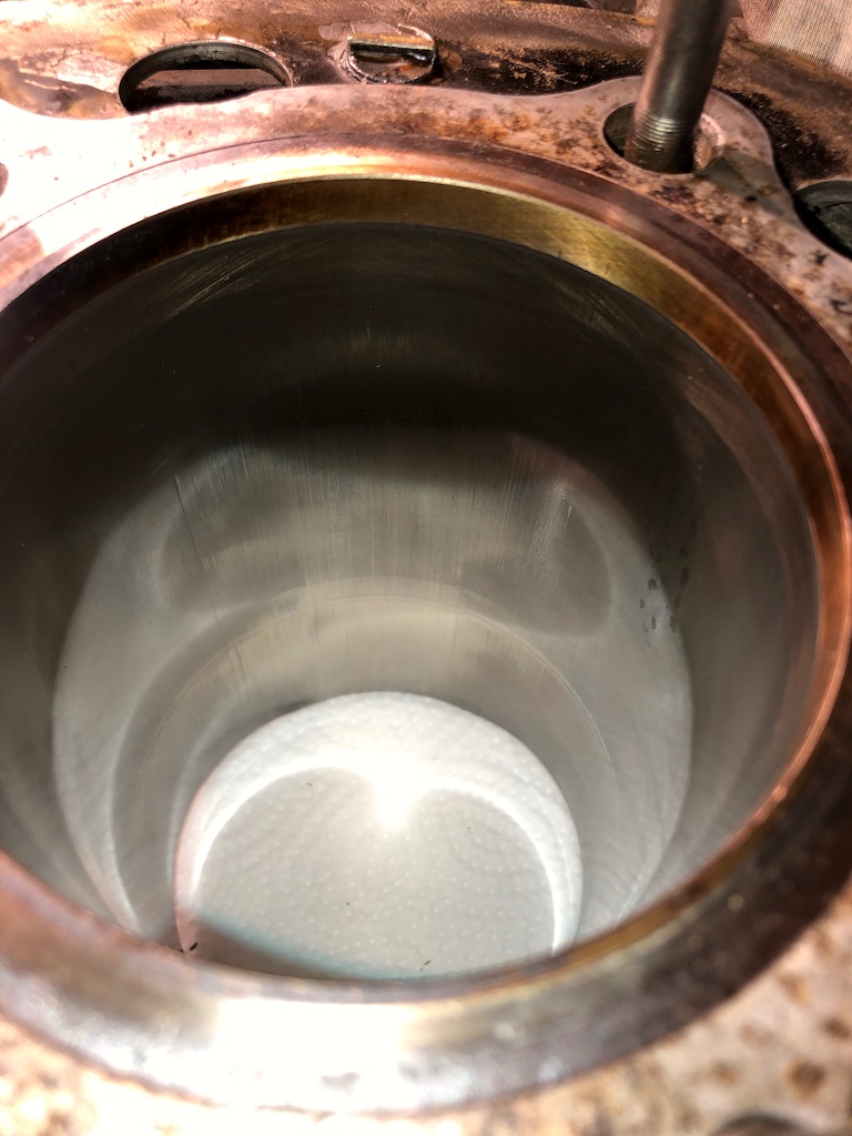

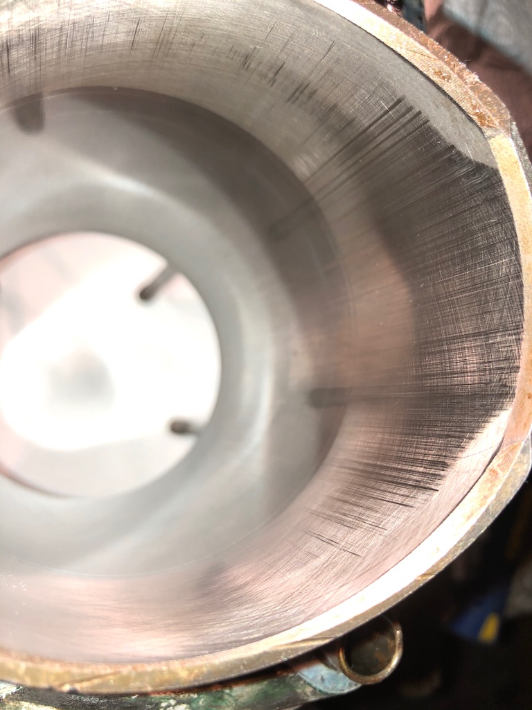

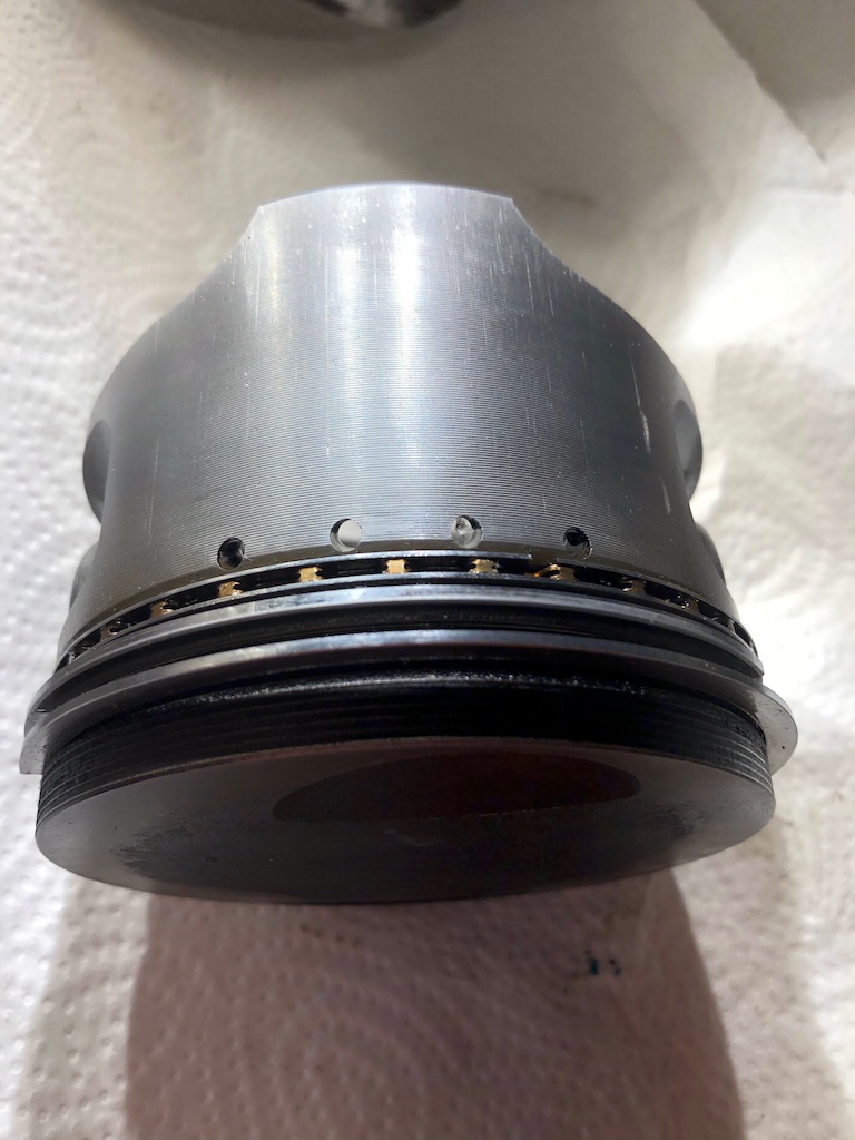

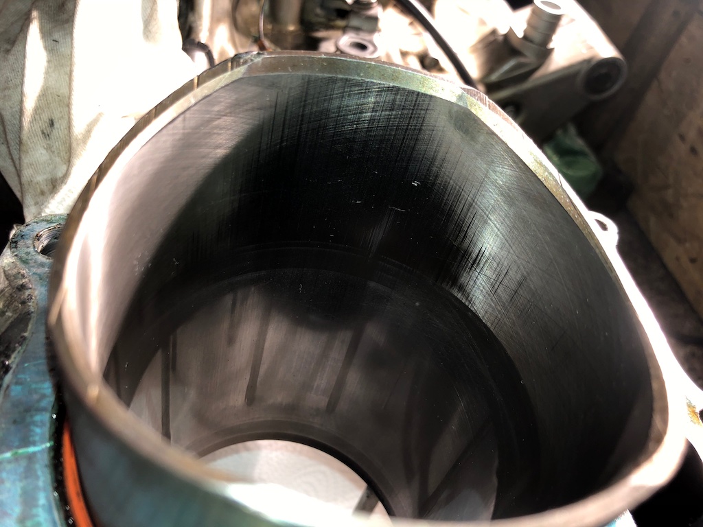

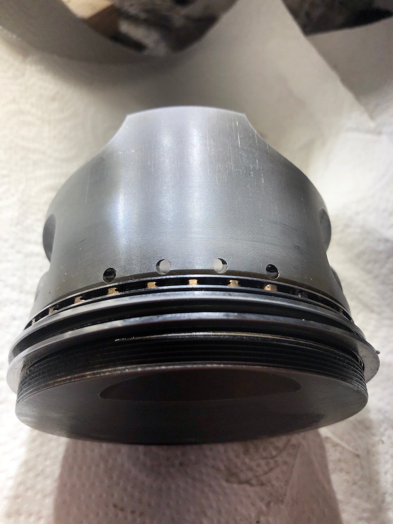

Befund Kolben und Laufbahn
Die Kombi wäre wohl noch für ein paar meter gut gewesen.
Habe leider versehentlich doch den Kolben gezupft.
Wird trotzdem wohl neu gemacht.
