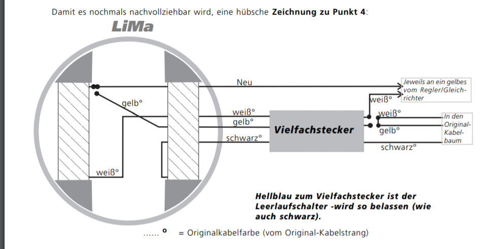

Ja über das Wunderlich System habe ich gelesen. Da gibt es ja auch das Montage PDF im Bucheli Projekt.
Im Prinzip wird doch hier aus der geteilten Lichtspule eine durchgehende Spule gemacht? Hat sich aber ja wohl nicht durchgesetzt. Habe aber noch nicht herausgefunden warum.(Gibt ja im Gegenteil eine Beschreibung Rückbau auf Röbi) Möglicherweise weil dann in einem gemeinsamen Stromkreis die Blinker dem Scheinwerfer den Strom weg nehmen und das nicht gewünscht ist? Baut man konsequent auf wenig verbrauchende LED um, könnte das schon wieder Sinn machen und schon gar mit einer stärkeren Lichtspule. Diese jetzt noch selbst wickeln, dann wäre das eine sehr günstige Alternative für 12V bei der XT.

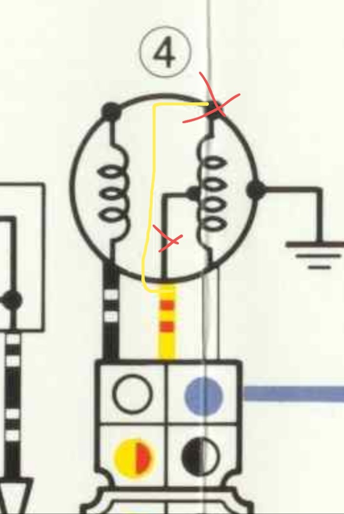

...Du musst die beiden Spulen in Reihe schalten und den Mittelabgriff von der Masse nehmen. Ich bin oben schon davon ausgegangen.

Sorry aber den Satz verstehe ich nicht so ganz. Wenn ich mir den Wunderlich Aufbau anschaue, dann wird doch nur das gelbe Kabel ersetzt durch "Neu" ersetzt. Dann werden "Neu" und Weiss aber Parallel mit dem Gelben vom Regler verbunden. Warum das gelbe Kabel ersetzt wird erschliesst sich mir nicht. Man hätte das ja auch direkt ab dem Stecker weiter zum Regler führen können....Du musst die beiden Spulen in Reihe schalten und den Mittelabgriff von der Masse nehmen.

...ich habe mich auch missverständlich ausgedrückt, da ich das auch nicht mehr korrekt im Kopf hatte.
Das gelbe Kabel ist der Mittelabgriff der Spule, dieses Kabel braucht es nicht mehr, man könnte es abklemmen und an das von der Masse getrennte Spulenende löten, oder eben ein komplett neues Kabel legen. Mit dem Foto müsste es eigentlich klar werden. Herzliche Grüße

Ich dachte es handelt sich um eine einzige Spule und das gelbe Kabel ist nur ein Zwischenabgriff. Ist dem nicht so? Dann wäre ja das gelbe Kabel doch nicht überflüssig, weil man die Leistung einer (kleinen) Spule nicht nutzt?der Wunderlich-Regler geht von EINER Spule aus - also MUSS an der Lima die Masse abgetrennt und ein Extra-Kabel rausgezogen werden - dazu wird die Spule mit den vielen Wicklungen und nicht die entgegengesetzt gewickelte Spule mit nur einer Wicklungslage verwendet. Diese liegt bei diesem Umbau vollkommen unnütz noch um die andere Spule - Der Kedo-Umbau z.B. benutzt einen Dreiphasen-Regler, der auch noch die kleine Spule mitbenutzt (solange der Regler auch geht - meine Lieferung war am Ar...)

...wie geschrieben, sind es eigentlich zwei Spulen. Die laufen original vom Masseabschluss an der Grundplatte zum gelben Kabel (Spule 1) und von dort zum weißen Kabel (2. Spule). Um diese Konstellation in eine reine DC- Anlage umzuwandeln, trennt man Spule 1 von der Masse an der Grundplatte, verbindet diesen Anschluss mit dem Regleranschluss, ignoriert den Zwischenabgriff gelb (drum kann man das Kabel auch abklemmen und an das "ehemalige Masseende" anlöten) und nimmt das weiße Kabel an den zweiten Anschluss vom Regler. Es bleibt also keine Wicklung ungenutzt.

danke für Deine Geduld! Das müsste ja dann für die 90W Spule von Kedo dasselbe sein. Gelb ignorieren und Massekabel + Weiss.

...ja, aber exakterweise "Ex-Massekabel"....@Mambu
