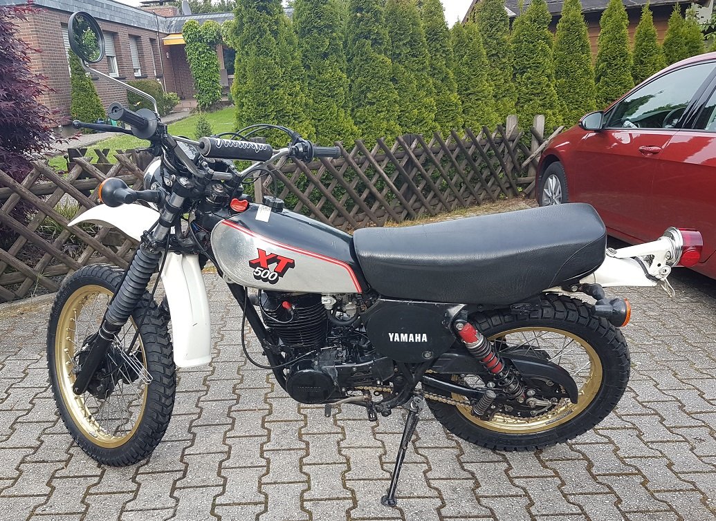

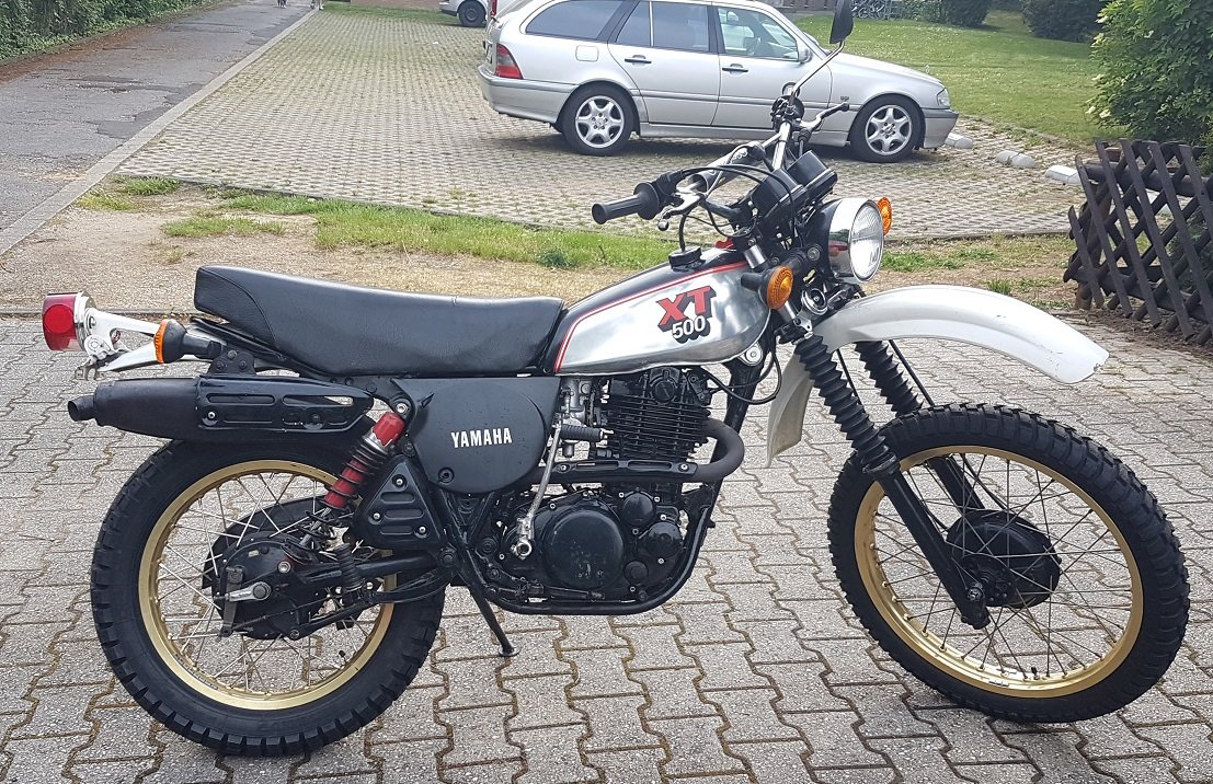

nach Wochen der Arbeit im Coronamodus ist die XT fertig. Den Vergaser habe ich getauscht. Die Hinterradspeichen wurden erneuert. Sie springt gut an. Kleinere Dinge muss mein Kumpel später noch tauschen. TÜV Vorstellung erfolgt dann in den nächsten 14 Tagen. Ein Problem der Tachoantrieb. Die Tachowelle hat der Vorgänger wohl in der Schnecke fixiert.

Servus,
sofern du den Sicherungsclip entfernt hast,
sollte die Tachowelle eigentlich gut zu ziehen sein.

Die XT ist natürlich auch schön und hat alle wertigen Bestandteile.
Serienpuff Alutank ohne auf den Fotonen sichtbare Dellen , gute Sitzbank und natürlich Goldfelgen.
Ein Schatz

Die Seele bleibt stecken. Die Hülle geht raus!Servus,

Zange nehmen und den "Zahn" ziehen.
