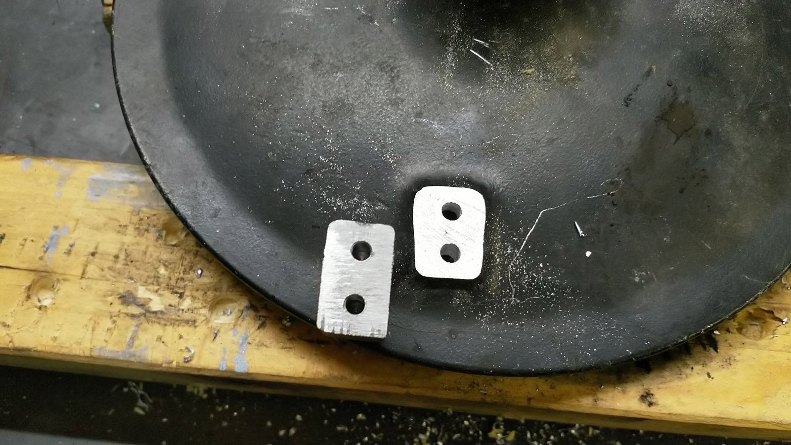

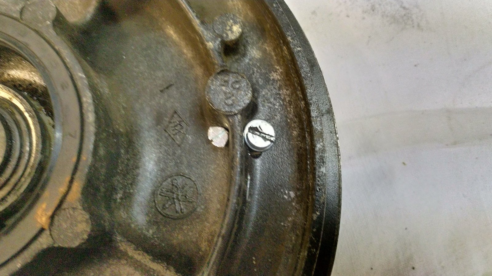

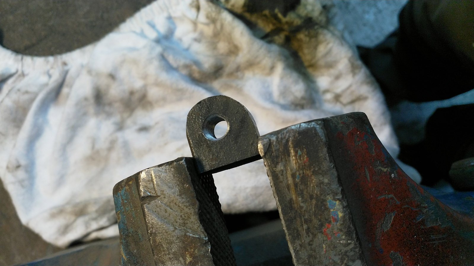

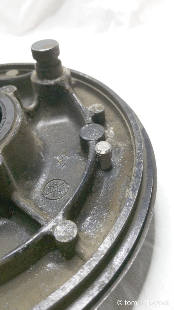

Hallo Forum,
da ich das mit dem Schweißen von Alu immer noch nicht kann (obwohl Schweißgerät vorhanden)
helfe ich mir auch immer mit Hausmitteln.
Aus 10mm Stahl etwas ähnliches feilen/flexen/bohren: Abgebrochenes Teil glatt absägen/flexen und 4mm Löcher bohren: Ja, das ist nicht hübsch, aber das geht. Schrauben mit Schraubensicherung einkleben: Fettich: Gruß XTom
PS.: Hoffentlich zerreißen mich die Masch-Bauer jetzt nicht in der Luft

Re: Ankerplatte Vorderbremse defekt was nun?
Bin zwar kein Metaller aber für die Schlitzschrauben gibts trotzdem derbe Abzüge in der B-Note...
- Beiträge: 6515
Nicht für die Schlitzschraube generell, aber eine 8.8er sollte es mindestens sein, besser eine 10.9. Die auf dem Foto zu Sehende hat Chinabaumarktqualität. DAS gibt Punktabzug.
Hallo Tom
Wenn du jetzt noch, außer der Schraubenqualität, für eine gute Auflagefläche sorgen würdest wäre das prima. Also den Gusssteg etwas bearbeiten damit die Schrauben sich beim Anziehen nicht biegen müssen. Die Idee mit dem Metallstück finde ich gut.
Karsten

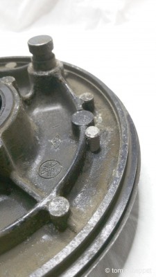

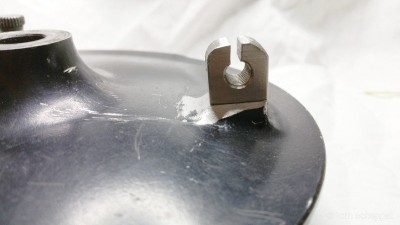

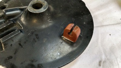

Hallo Ölfinger,
meine neue Halterung ist aus Stahl mit einem angedrehten Gewinde (glaube M8, muss ich nochmal nachmessen). In die Platte habe ich ein Gewinde geschnitten und das ganze von hinten mit einer Mutter zusätzlich gesichert.
Oh wie man sich täuschen kann. Keine Kontermutter. Ist ja eigentlich auch nicht notwendig. Das Teil dreht sich ja nicht. Das Gewinde ist M8 verklebt. Gruß, Tom.
Zuletzt geändert von tomsche am Fr Dez 20, 2019 9:50, insgesamt 1-mal geändert.
Hallo Ölfinger,
ich bin ca. 10.000 km damit gefahren. Dann konnte ich eine unreparierte Bremsankerplatte ergattern. Die reparierte liegt bei mir für die Zukunft...
Brauchst Du außer dem Bild oben, noch andere von der Innenseite? Man sieht auf dem unteren Bild wieweit der Gewindebolzen in die Platte reinragt. Aus der Plattendicke und der Dicke des Ansatzes außen ergibt sich aus meiner Sicht genug Gewindelänge, um das Ganze als stabil zu bezeichnen.
Gruß, Tom.
Gruß, Tom.

Hallo Tom,
nein du brauchst dir nicht die Mühe machen und noch weitere Bilder posten, ich glaube ich hab es ungefähr kapiert wie du es gemacht hast.
10.000 km ist ja nicht schlecht. Aber ich denke wenn zwischen deiner Eigenkonstruktion und der Ankerplatte kein Spiel existiert und das schauber verklebt ist, hält das so gut wie original. Man sollte es aber auf jeden Fall im Auge behalten, nicht das sich mit der Zeit doch ein Spiel einstellt und die Gewindebohrung eierförmig wird und letztendlich ausreisst.
Ich hatte ja auch glück und hab zwischenzeitlich eine intakte Ankerplate erstanden, leider ist das M6 Gewinde für den Bremszug schon etwas mitgenommen aber durch die Kontermutter sollte das ja keinen Einfluss auf die Bremswirkung und die Sicherheit haben.
Viele Grüße
Ölfinger
Viele Grüße
Ölfinger
