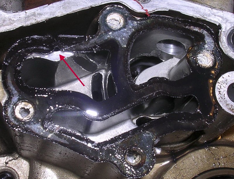

Das Problem des wet sumper zu lösen ist eine gute Idee, weil 2,5 ltr im Sumpf lassen die Kurbelwelle ganz schön panschen, was durchaus Startprobleme hervorrufen kann. Viel gefährlicher für Nocke und Kipphebel ist der Zeitraum in dem die Speisepumpe kein Öl liefern kann, weil der Rahmenöltank leer ist. Es dauert dann ein Weilchen, bis wieder Öl hoch gefördert wird. In dieser Zeit wird das Gepansche Ölnebel über die Motorentlüftung in den Luftfilter transportieren und der nasse Lufi drosselt die Luftzufuhr und überfettet das Gemisch. Das wiederum wäscht im Kaltlauf den Ölfilm von der Zylinderwand, die zudem ebenfalls unnter dem Ölmangel leidet. Erhöhter Kolbenringverschleiß ist die Folge.
Wie man sieht ist ein wet sumper keine Sache, die man getrost übersehen sollte. Sich dabei nur um das Rückschlagventil zu kümmern kann zu kurz gesprungen sein. Auch die Ölpumpe kann da mitspielen und ganz gemein ist ein undichter Deckel hinter der Ölpumpe, weil man dazu den Motor komplett zerlegen muß.

Der Deckel hinter der Ölpumpe wird aber nur durch vorherigem Murx undicht oder?
Das der Rahmentank ganz leer läuft ist aber doch auch unwahrscheinlich denke ich.
Woddel
Woddel
- Beiträge: 6514
Re: Öl Verbrauch
Es geht um den Deckel zwischen den zwei Motorhälften. Eigentlich ist er -wenn überhaupt- meistens ab Werk undicht. Kaum jemand macht diesen Deckel jemals auf, die Schrauben sind verklebt, drum ist der Fehler auch eher schwer zu finden...

Damit keiner glaubt, ich sei der Märchenonkel:
Pfusch ab Werk
Pfusch ab Werk
