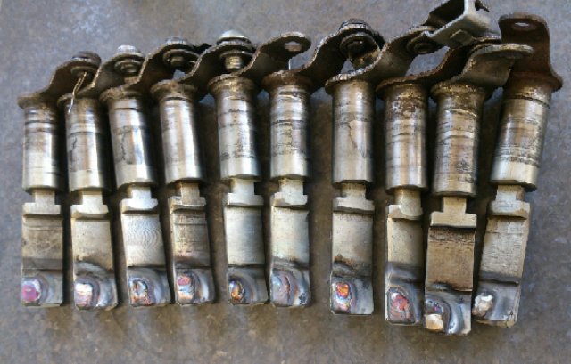

Schweißtreibende Aktion Teil 1 erledigt.
Da hat der Helmut was vor.
Den Hebel vom Michael hatte ich jetzt noch nicht, den mach ich separat und schick ihn direkt.
Beim Schleifen muss man halt schön drüberpeilen, und die Schleifscheibenseite für den Planschliff verwenden, wenn man keine Topfscheibe hat.
Virtuosen machens ja mit der Flex schöner als ich mir das vorstellen kann. Bin halt mehr der Schleifbocktyp.

Danke Hans für die fixe Ausführung der Rep.
Für Dein Porto gibts am Sölk Hopfenkaltschale oder Bares für Rares.
Mir schwob beim Schleifen die Flex vor.
Vom Kürzen des Nabenstumpfes auf der Drehe habe ich Übung und Gfuil.
1980 habe ich das mit der Flex schon an einem Getriebezahnrad einer BMW R26 gemacht, weil da die Klauen rund waren und der 3. Gang immer raus hüpfte. Damals hatte ich halt noch Beziehungen zum Getriebeversuch und die haben mir das mit Hartmetall gefixt. Mit dem Schleifbock wäre das nix geworden.

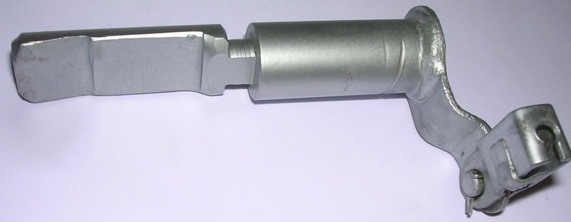

Die Knebel kamen heute morgen.
Tolle Arbeit Hans.
Den 1. Knebel hab ich gerade im Schaubstock gehabt.
Da das Schweißgut richtig hart ist, ging da mit allen üblichen Flexscheiben nichts.
Kurz entschlossen hab ich dann die Diamantscheibe verwendet und das Material wich der Ebene zusehends.
Dann noch das Teil gestrubbelt , entfettet und zinklamelliert.
Sieht wieder richtig brauchbar aus und kann mit einer rumgedrehten Stange gut verwendet werden.
Wer sowas braucht, muss allerdings nun mit anteiligen Werkzeugkosten der Diamantscheibe und Porto rechnen. Umhauen sollte das aber niemand. Keine Angst an die Forenbetreiber, das ist nur Doku und keine Werbung.
Tolle Arbeit Hans.

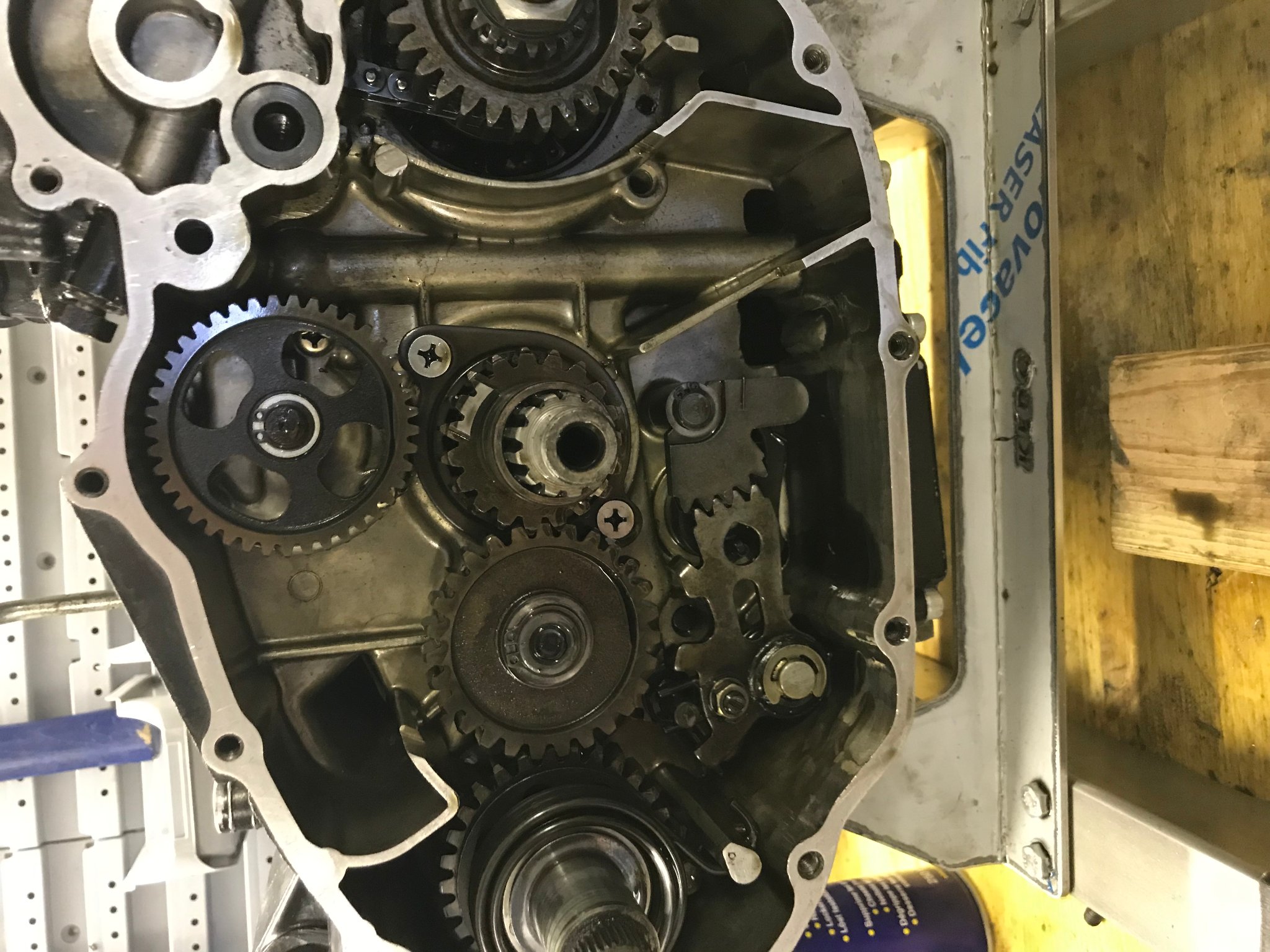

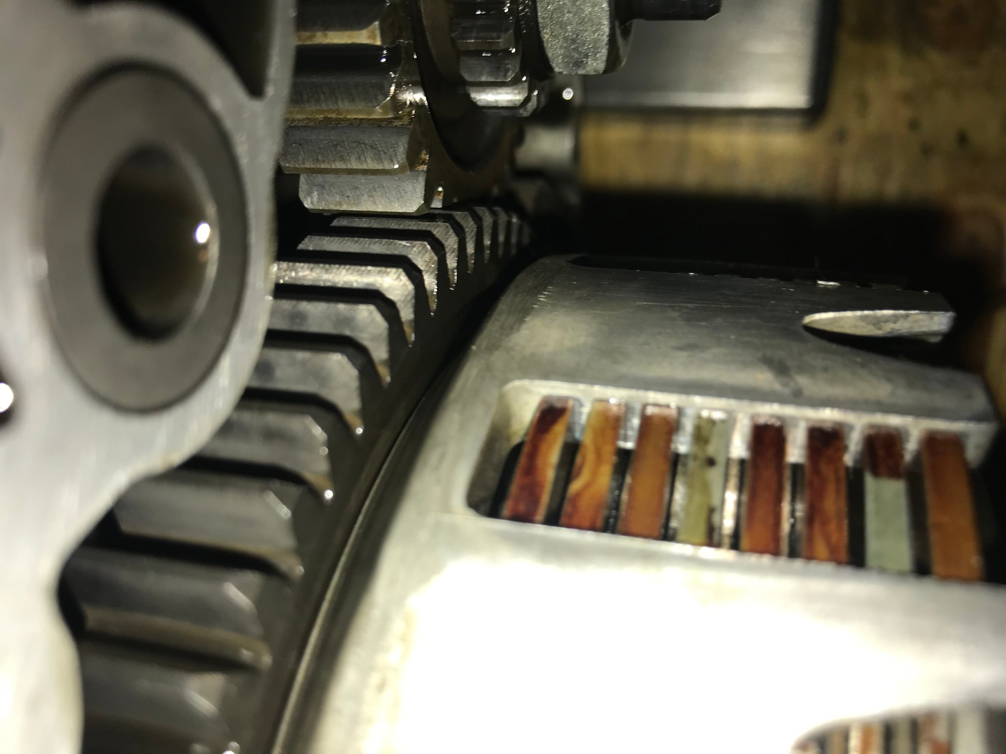

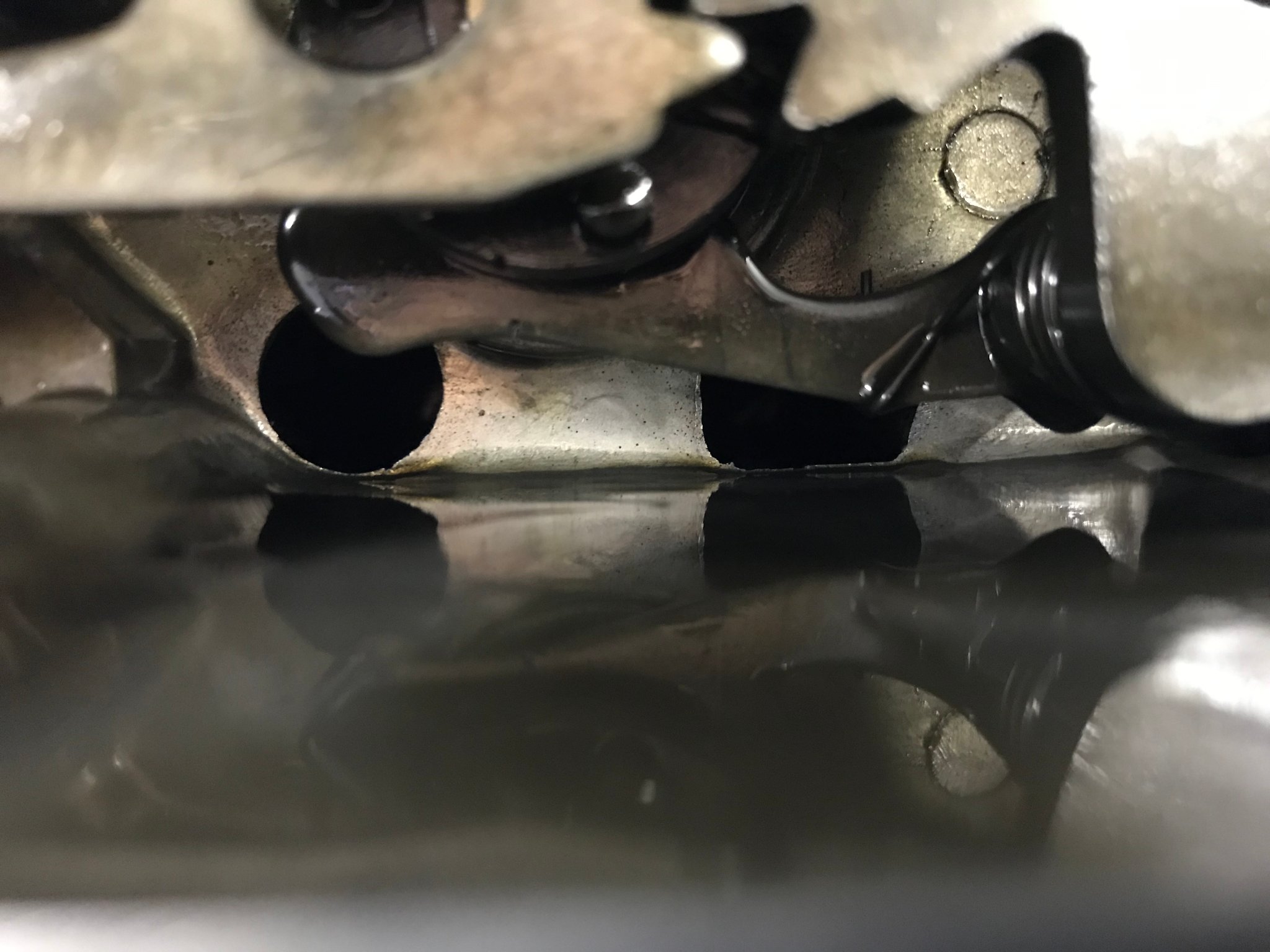

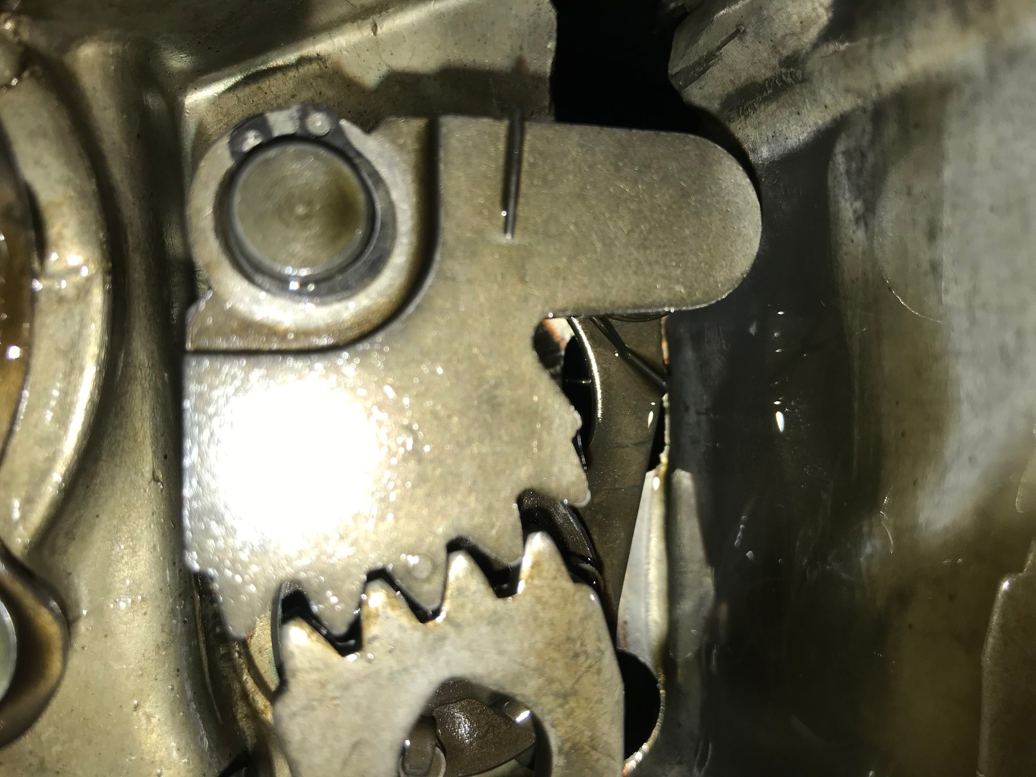

... hier bin ich ja hoffnungslos hintendran. Hab immerhin heute meinen Knebel in einen Umschlag gesteckt.
Und die Kupplung mal abgenommen, um Bilder vom Schaltmechanismus zu machen, wie von Hans vorgeschlagen. Für mich sieht das normal aus (habe allerdings nur theoretisches Wissen). Nicht so ganz sicher bin ich mir aber bei meinem Zusammenbau. Der Kupplungskorb steht gegenüber dem Antriebszahnrad auf der Kurbelwelle etwas vor. Unter dem Korb liegt eine (dicke) Distanzscheibe, dann kommt bereits das Getriebelager. Das Büchelibuch erwähnt sogar zwei Scheiben, aber selbst wenn ich die hätte, würde der Kupplungskorb ja nur noch weiter nach aussen rücken.
Ist das ok so?
Michael
Ist das ok so?
Michael

Wie stark die Schrauben der Federn angezogen waren hat keinen Einfluss auf die Schwergängigkeit der Kupplung. Aber es sagt etwas über den Vorbesitzer aus. Eventuell waren die Gewinde geklebt?
Re: Kupplung
Wegen dem Versatz: ich tippe drauf dass das Antriebsrad für die Ölpumpe nicht richtig eingespurt ist.
Das ist das Zahnrad mit den beiden Abfräsungen das hinter der Kupplung auf der Welle sitzt.
Dafür gibt es die passende Ausnehmung hinten am Kupplungskorb.
Welches Bucheli hast Du?
Im "Standard" Yamaha XT500 ab 1979 (Bucheli 5065-66-67) ist dafür eine Zeichnung
Seite 95, Bild 202
Seite 95, Bild 202
- Beiträge: 4087
Re: Kupplung
Ich vermute, daß das Ölpumpenradl verkehrt herum montiert ist und dadurch die Kupplung zu weit aussen sitzt.
http://ratpak.de/OLDMANBILDER/oldman.pdf auf Seite 9 wird die Einbaulage beschrieben.
Re: Kupplung
Also wenn zwei schon fast exakt das gleiche sagen, mit 4 Stunden Abstand, dann sollt man da nachschauen

Andreas hatte recht. Hätte gestern eher Schluss machen sollen. Jetzt passts.
