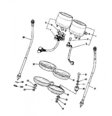

Der Gummidämpfer wie im Bild oder anders herum?
Dieser kleine Gummistöpsel innen oder aussen am Halter?
Hier sieht man meinen Trip Knopf. Ist dann Kedo Nr. 27946 richtig? Da ist ja das Gestänge dran. Oder besser bei den Potentiometerknöpfen umsehen?

sowas kannst du dir selbst beantworten, wenn du dir die Explosionszeichnungen im Teilekatalog ansiehst.
Re: Tacho öffnen– nur mit Chromring zersägen?
Verfasst: Di Jun 25, 2019 11:11
von schlork
Frage 2 bezüglich Gummistöpsel ja, der Rest gibt die Explosionszeichnung leider nicht her
Verfasst: Di Jun 25, 2019 11:50
von Frank M
Pos.nr. 4 ist der Knopf für den Tageskilometerzähler. Mit der zugehörigen Teilenummer könnte man bei Unsicherheiten mal bei KEDO anrufen. Die kennen sich mit ihrem angebotenen Sortiment aus...
