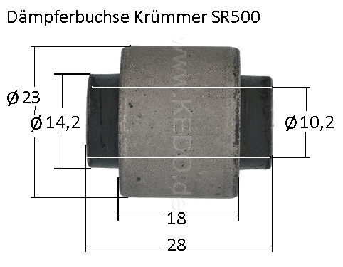

vielleicht lässt sich ja auch die noch erhältliche Dämpferbuchse vom SR-Krümmer passend machen. Die Maße davon hätte ich da:

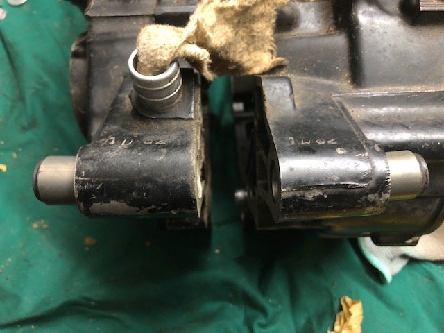

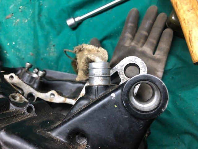

hallo ihr grossartigen profis
letztendlich hat sich herausgestellt
dass es die innere hülse weder in xt olis motorblock
noch in meinem gab. es waren sacklöcher! allerdings waren die äusseren hüllen der buchsen
noch im motorblock vorhanden, da sich durch den brand zwar das gummi aufgelöst hatte,
aber dadurch nur die innere hülse rausgefallen war. die äussere hülse habe ich dann mit viel mühe
rausgepopelt bekommen.
die buchsen, die ich von xt oli hatte, liessen sich dann
relativ einfach einsetzen.
vielen lieben dank an alle, die sich hier bemüht haben,
und einen besonderen dank an xt oli, der mir die buchsen überlassen hat.
im anhang nochmal zwei bilder von olis motor,
auf denen man erkennt, dass es sich um sacklöcher handelt

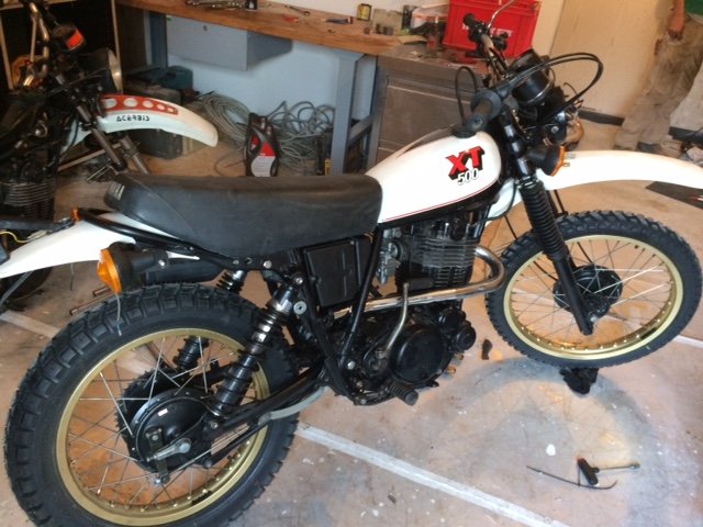

und ein bild von der (fast) fertigen jungen dame.
liebe grüssse*sabine
