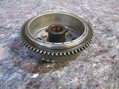

Wenn man sich so eine 10Ah-Li-Ion-Powerbank anschaut, mit dem man sowohl sein Handy aufladen, als auch das Moped notstarten kann, dann ist die Akkugröße wohl wirklich das kleinere Problem. Vielleicht sollten wir wirklich mal ein E-Starterkit für XT und SR auf die Beine stellen, und zum Einbau anbieten. Wir werden nicht jünger, im Bekanntenkreis hört man immer öfter, dass das Ankicken nicht mehr so leichtfiele, und nur sehr wenige der Jungen haben Lust, sich mit unseren alten Gurken abzugeben...
Kleines Hirnstürming: Zahnkranz auf Lichtmaschine bedingt entweder einen kleineren Schwungmagneten, oder einen geräumigeren Motordeckel. Gute Ladeleistung der LIMa ist aber eh nötig, also Umrüstung auf z.B. Powerdynamo oder Electrex. Startermotor mit Zahnradeinrückung wäre prima, dann hat man kein Geschiß mit dem Freilauf, der ja bei vielen Modellen für Ärger sorgt, und m.W. gerne im Öl baden täte. Magnetschalter für den Zweck ist ja unnötig, man kann zum Starten das Zahnrad manuell einrücken, anschließend den Strom auf den Starter schalten, und bei laufendem Motor wieder ausrücken. Fiat500 und 126 hatten auch einen Bowdenzug zum Anlasser. Befestigung des Klapperatismus ließe sich auf einer Platte bewerkstelligen, die unter den Gehäusedeckel gesetzt wird, den man dazu um die entsprechende Plattenstärke -z.B. Aluplatte mit 8-10mm- niedriger macht.
Zahnräder gibts beim Mädler, vielleicht auch welche mit dem gleichen Modul wie ein Starter für die z.B. XT600.
Ideen?
Ideen?

...die Lima ein er Aprilia RS125 hab ich in einer meiner Xts , Konus passt, den Zahnkranz habe ich im jugendlichen Leichtsinn entfernt...
...hätte ich mal besser dran gelassen...
