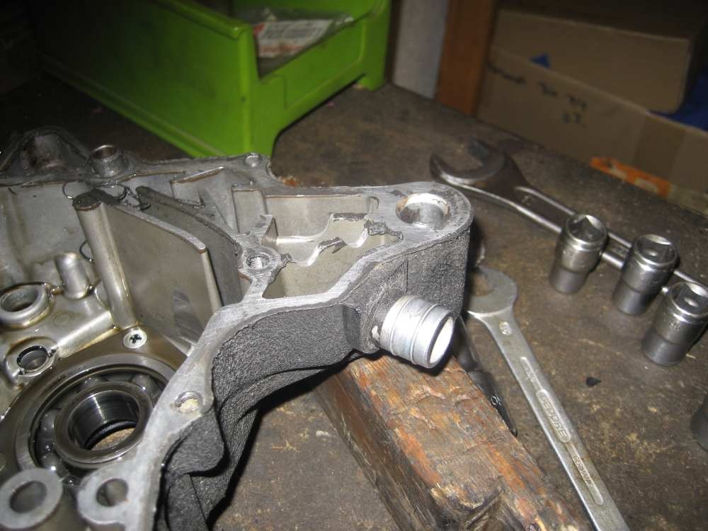

ICH kann nur sagen, dass der Motor in der von mir gekauften Miles nicht aus der Blütezeit stammen kann. Das ist eine Aussage, die ich nur für diesen einen Motor treffe. Ohne euch jetzt mit den ganzen Bildern zu langweilen - hier sind zwei, die eine Arbeitsprobe der Facharbeit zeigen. Und nein, er ist nach der Übergabe von MM an den Vorbesitzer NICHT noch mal geöffnet worden:
Die wundersame Kurbelgehäuse Entlüftung:
Und hier noch etwas ohne weiteren Kommentar.

3 Miles Leichen habe ich seit 2008 seziert und das waren keine Meisterleistungen, sondern stellenweise Betrug.
Lest selber (ab dem 6.1.18):
