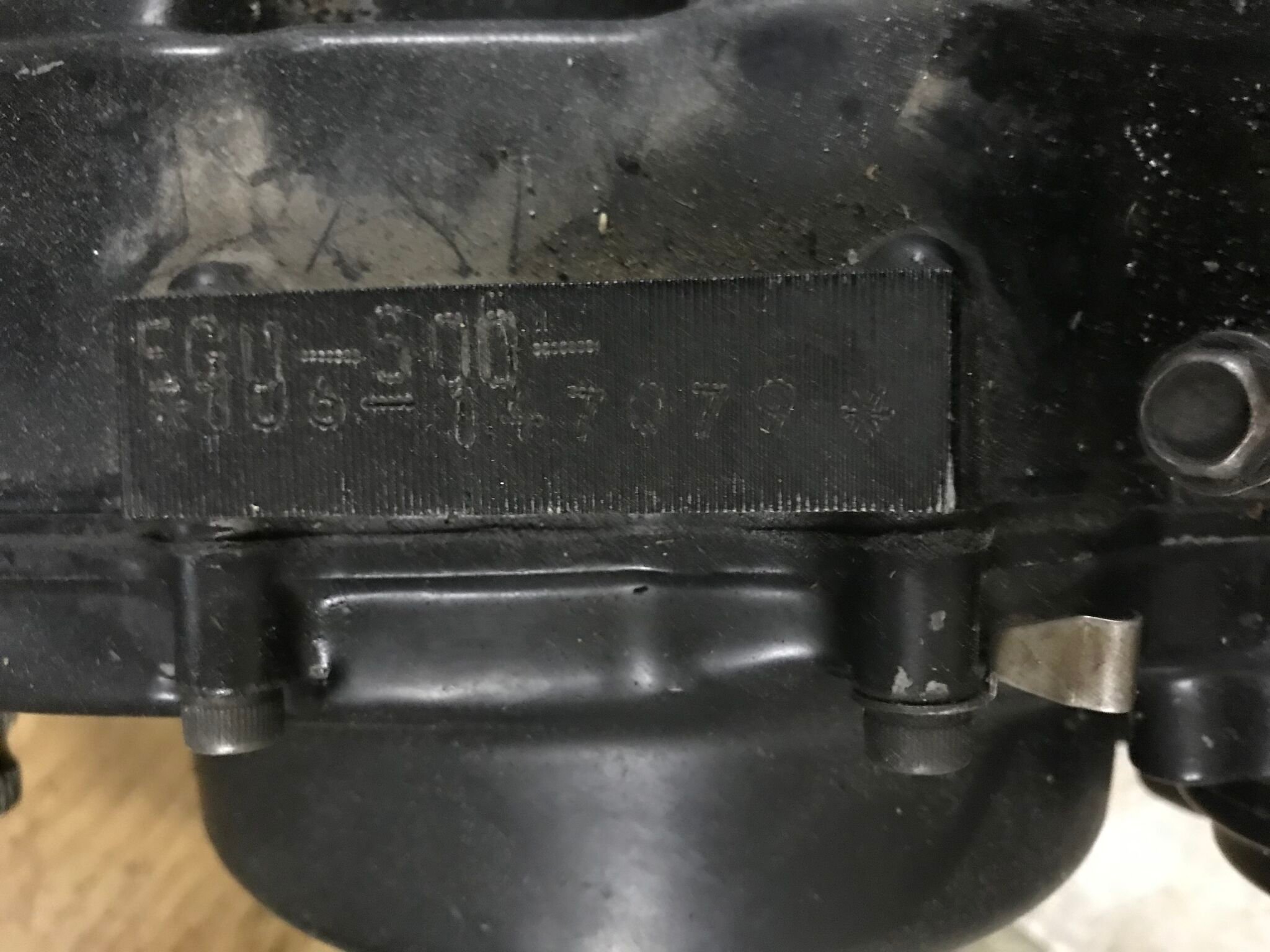

Hab nachgesehen, du hattest Recht. Steht 251-40 drauf.
Das bedeutet, die Nocken sind insgesamt höher und gleichzeitig steiler?
Also, Ventil geht später auf, bewegt sich schneller, geht weiter auf und geht eher wieder zu? Dann sollte ja die Belastung am Ventiltrieb mit Seriennocke deutlich geringer sein.

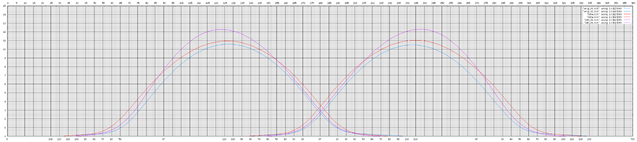

Muss gestehen, ein bisserl stolz macht mich das schonHab nachgesehen, du hattest Recht. Steht 251-40 drauf.
Ich häng mal die Ventilerhebungskurven der Originalnocke(blau), der "Hiha-Standard"(rot) und der 251-40(violett) dran. Man sieht, dass die 140er nur wenig längere Steuerzeiten als die Originale hat, weswegen die Überschneidung auch nicht viel höher ist wie beim Original, aber der Ventilhub fast 2mm mehr beträgt.
Ich würd diese Nockenwelle in diesem Setup ruhig weiter verwenden, Du musst "nur" passende Federn besorgen. Ich muss mal schaun, ob ich da noch was hab. Diese Nockenwelle bringt im 500ccm-Motor Schmalz von unten und ist nicht für hohe Drehzahlen gedacht/geeignet.

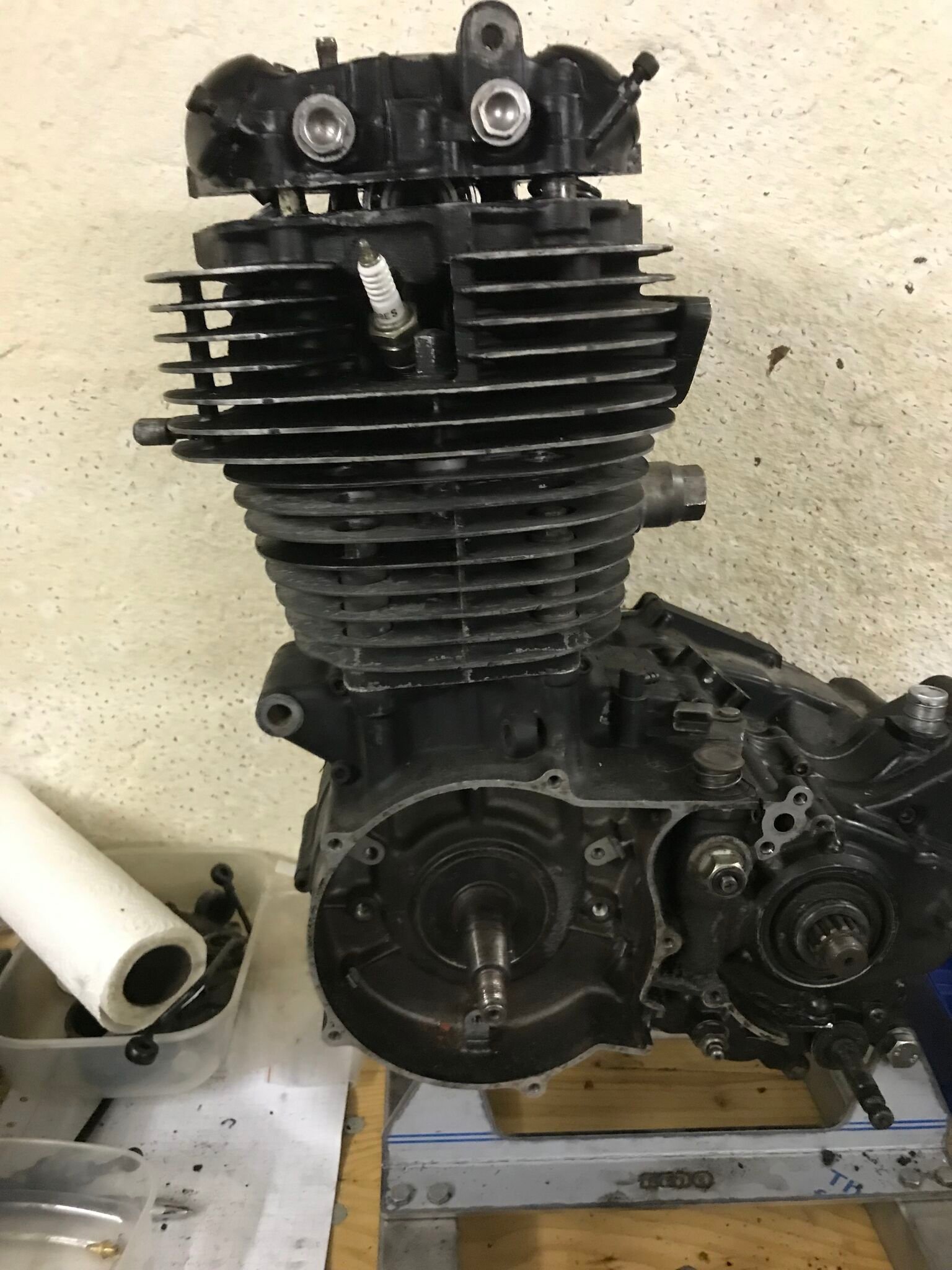

Mach doch mal ein Foto von Kolben und Zylinder, dann sehn wir schon was das ist. Insgesamt sieht es für mich immer noch nicht so aus, als hätte der E. den Motor aufgebaut. Erstens sähe das sonst wesentlich schlimmer aus im Inneren, und zweitens verbaute der gute Mann m.W. nie Megacycle-Nockenwellen. Gruß

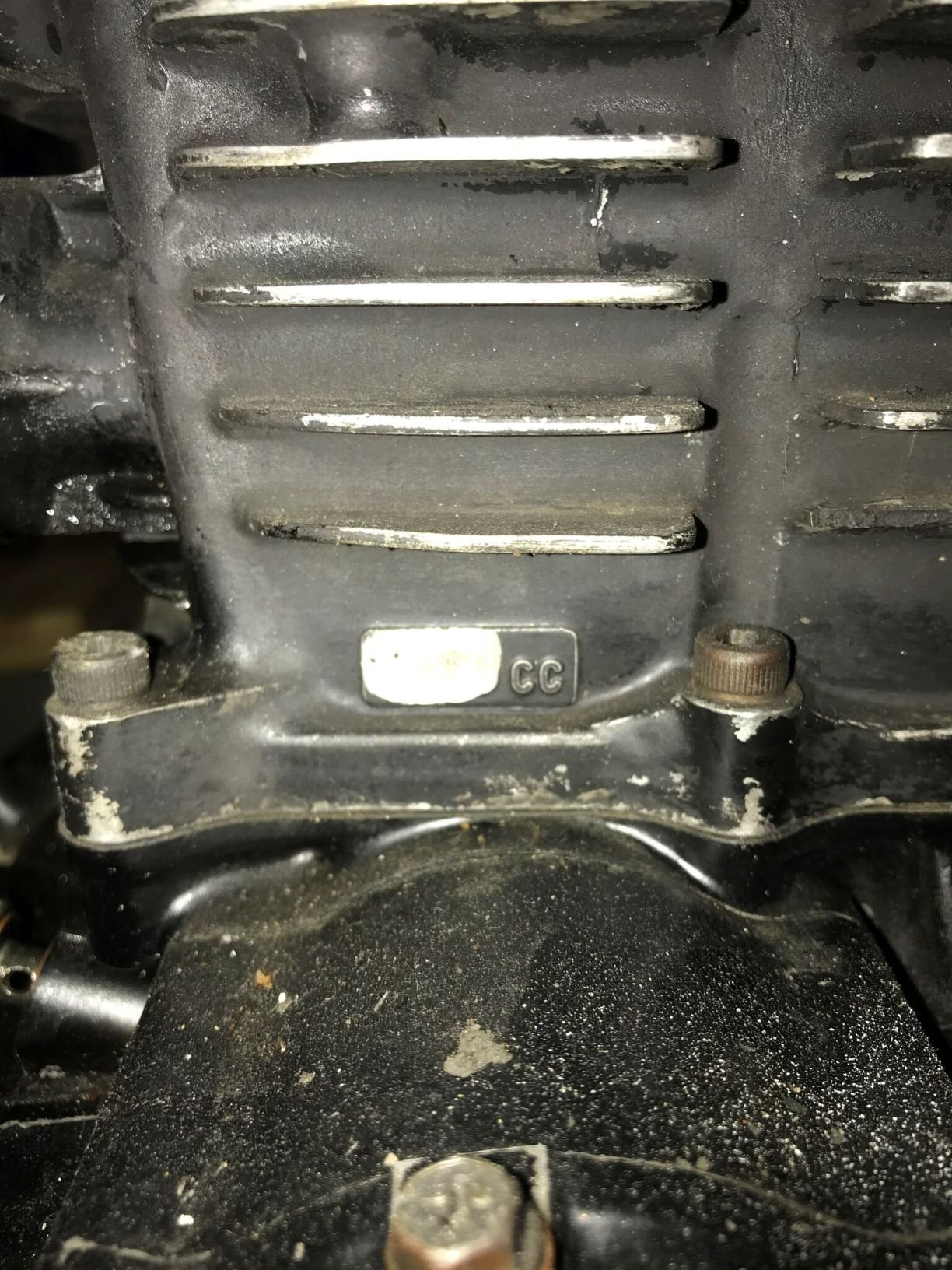

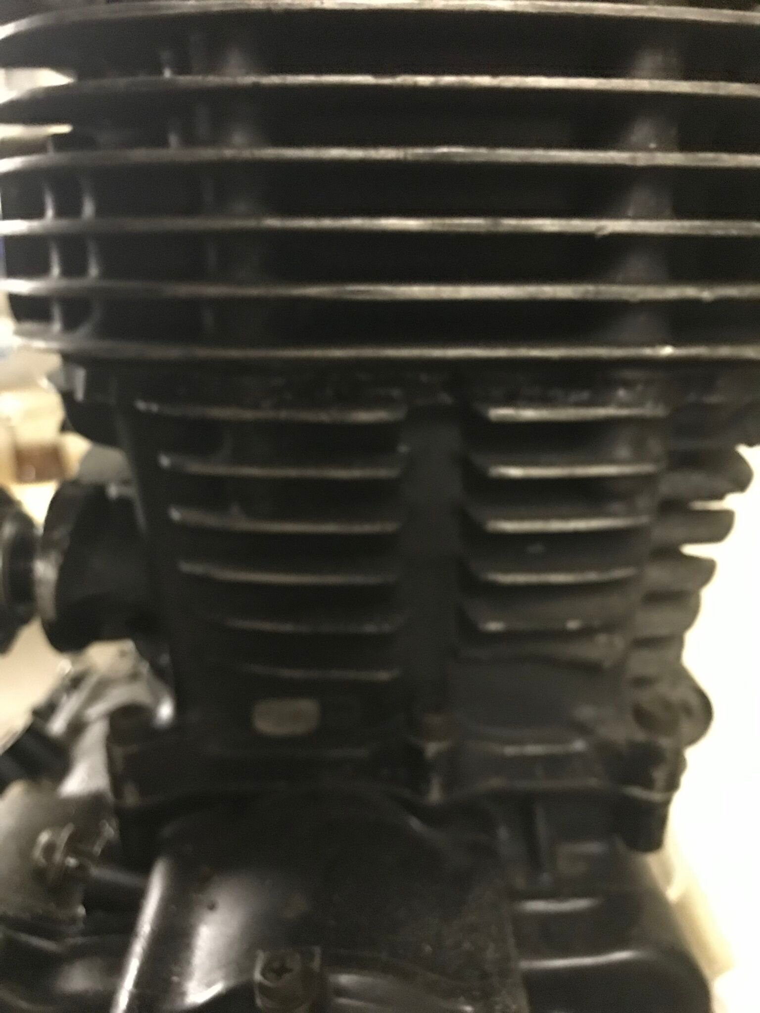

Hallo liebe Gemeinde,
ich hoffe, ich enttäusche jetzt niemanden, aber für mich sieht das was ich hier habe nach einem Serienzylinder aus.
Oder?
Michael
Oder?
