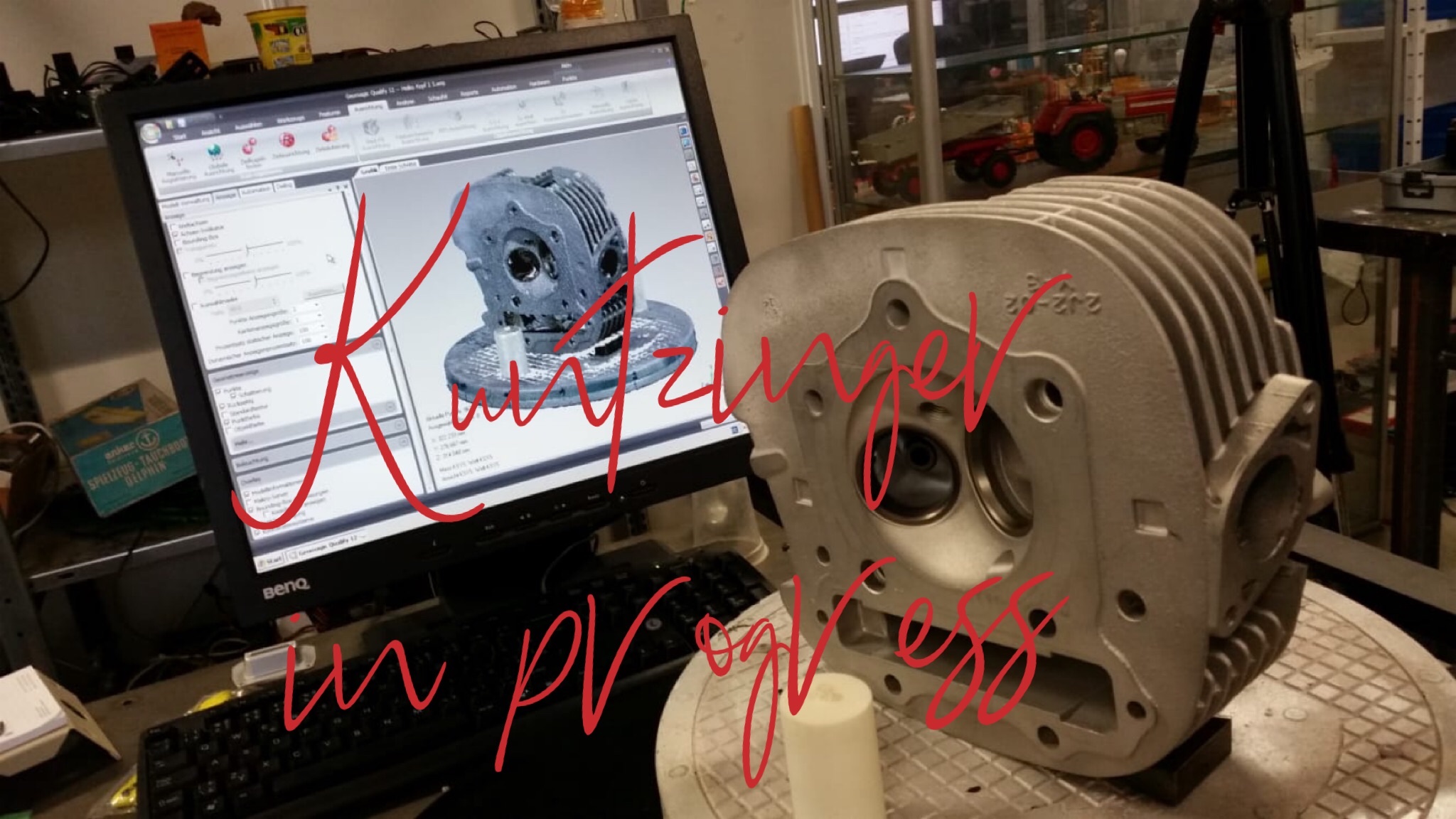

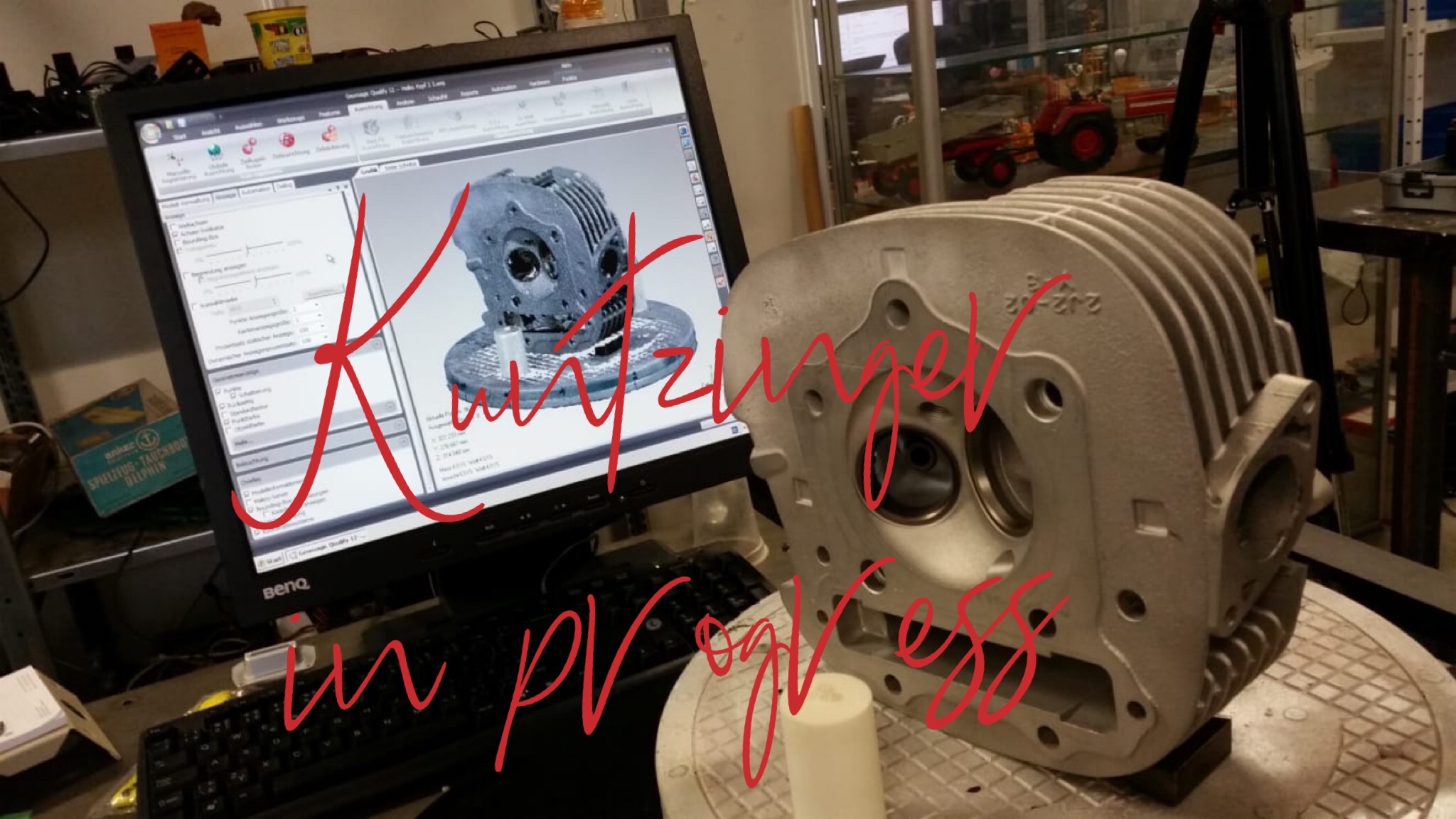

auf Deine Frage von oben nach einem CAD -fähigen Scan........nachdem ich mit dem CNC Zylinderprojekt nun durch bin , habe ich mit dem Kopf begonnen. Wo das endet, kann ich allerdings noch nicht mit Bestimmtheit sagen. Aber ich habe mir vorgenommen , vollkommen unabhängig und offen für alles an die Sache heranzugehen. Alles muß erstmal simulationsfähig nachkonstruiert werden. Danach möchte ich versuchen, mit der CNC Bearbeitung an ein für mich vertretbares und replizierbares Optimum ( für den jeweiligen Einsatzzweck) heranzukommen.
Kuntzinger

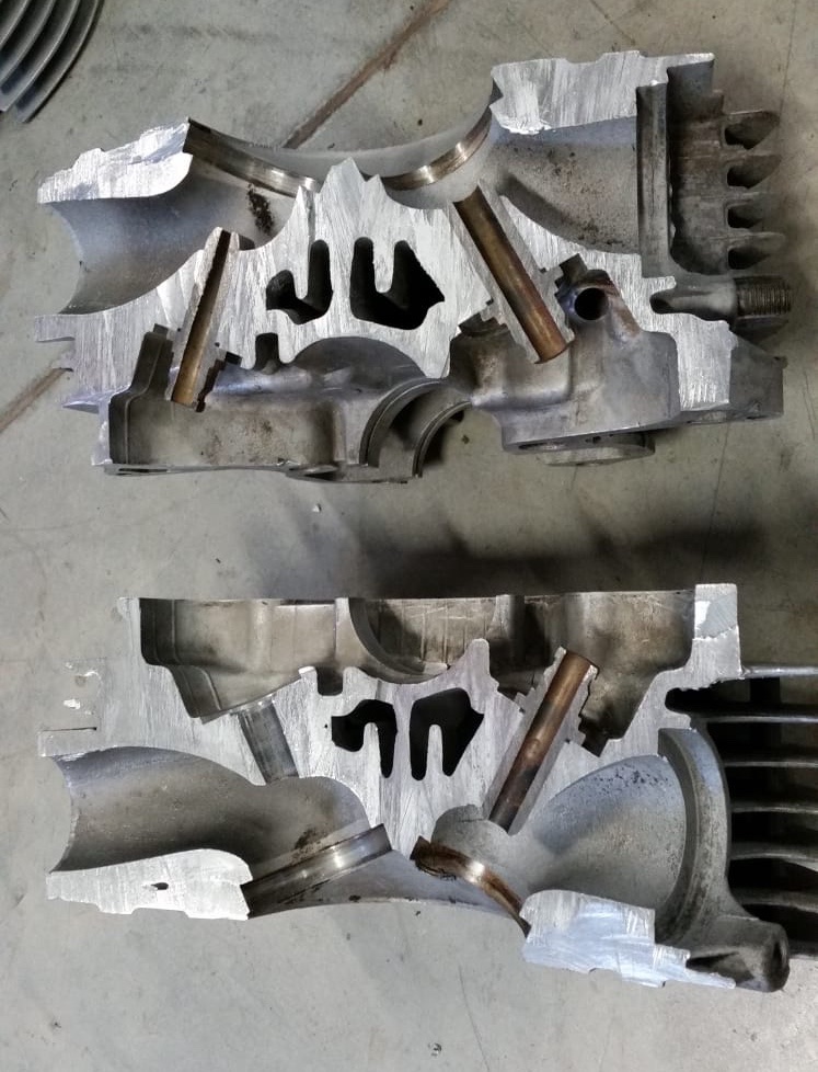

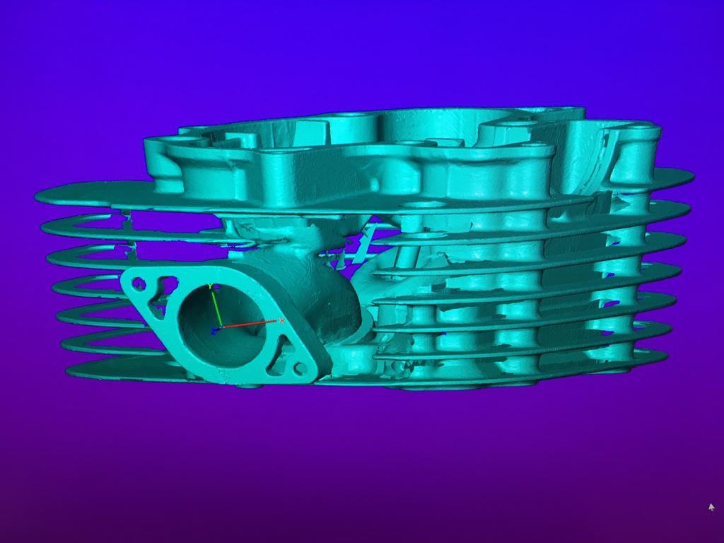

Beitragvon Kuntzinger » Mo Okt 07, 2019 22:55
Einer mußte für den Kanal-Scan dran glauben

chrigi_schweiz
Beiträge: 18
Registriert: Mi Nov 21, 2018 14:13
Wohnort: Oberriet
Re: Erfahrungsschatz
Beitragvon chrigi_schweiz » Di Okt 08, 2019 5:21
Hallo Kuntzinger
Da bist du mir zuvorgekommen!!
Ist das ein stl, oder konntest du eine Flächenrückführung machen??
Christian
Kuntzinger
Beiträge: 271
Beitragvon Kuntzinger » Di Okt 08, 2019 10:03
STL, Flächenrückführung läuft, ist aber viel Arbeit und ich beschränke mich erstmal auf die relevanten Bereiche.
ich möchte mir über eine Simulation ein eigenes Bild von den Zusammenhängen und Möglichkeiten machen.
Ventile, Nockenprofile, Kipphebel kommen auch noch dran. Ein komplett umgestrickter Kolben ist auch schon
fast fertig. Mal schauen, was raus kommt, wenn ich durch bin.
Was ist deine Intension? kannst mich auch gerne anrufen. Nr. hast du ja noch, oderß
Gruß Kuntzinger
