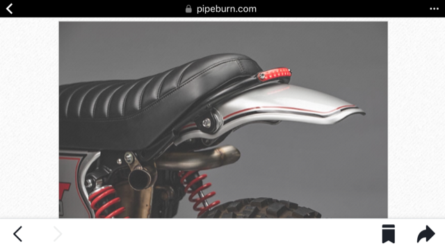

Hallo Nick!
Wenn ich mich recht an die Dinger erinnere, KEDO-Nr. 30305, die ich bei meinen alten XT-Kumpanen schon mal bewundern konnte, haben die Teile eine sehr gute Oberflächenqualität, die eigentlich nicht unbedingt noch überarbeitet werden muss!
Mit freundlichem Gruß!
Heinz
Heinz

Re: TT-Style-Heckumbau (Kedo-Set)

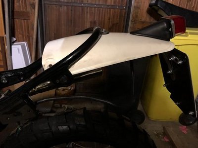

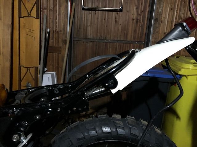

die gfk-kotflügel, die ich bisher gesehen habe sind vom gelcoat her weiss und müssen nicht unbedingt lackiert werden. meiner ist auch unlackiert.Hallo Andreas, hast du ihn denn vorher lackiert oder so verbaut, wie er geliefert wurde?Hi XT-Nick.
Den Kotflügel in original XT Design aus GFK habe ich bei mir verbaut.
Muss sagen : top Teil. Perfekt verarbeitet. Richtig sauber gemacht!
Danke und Grüße
Nick
wg stabilität musst du dir keine sorgen machen, das ding ist supersteif.
aber das rücklicht ist shite (erinnere dich an unsere letzte ausfahrt).
gruss
jürgen

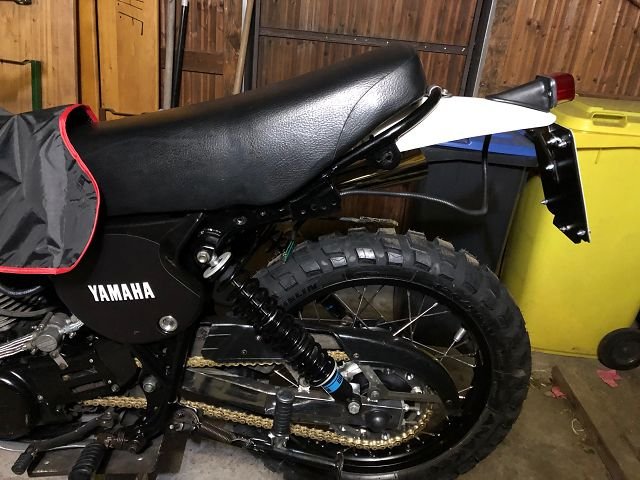

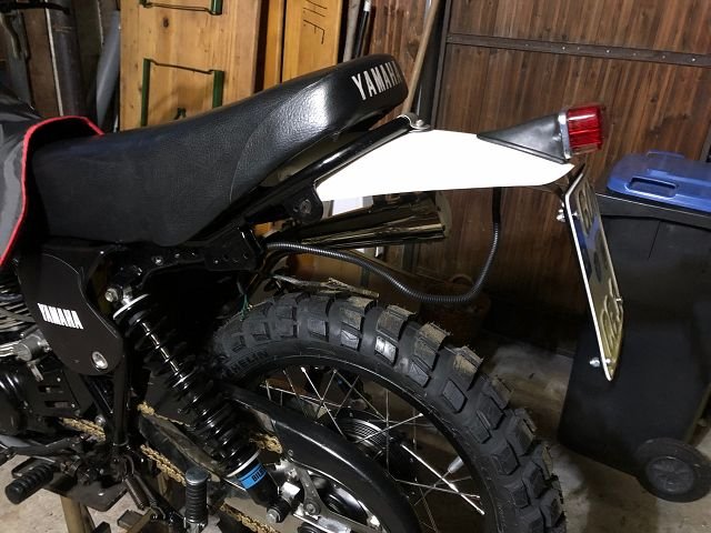

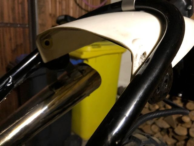

alles wird gut! Kedo hat mich aufgeklärt! Es müssen andere Halter aus dem Set genommen werden.
Dann passt alles. Kedo trifft keine Schuld. Ich hätte besser das komplette Set kaufen sollen. Habe statt dessen mir alles selbst zusammen gestellt und Zack, dann gings in die Buxe.
Aber, jetzt läufts:
Grüsse und Danke für die Tips!

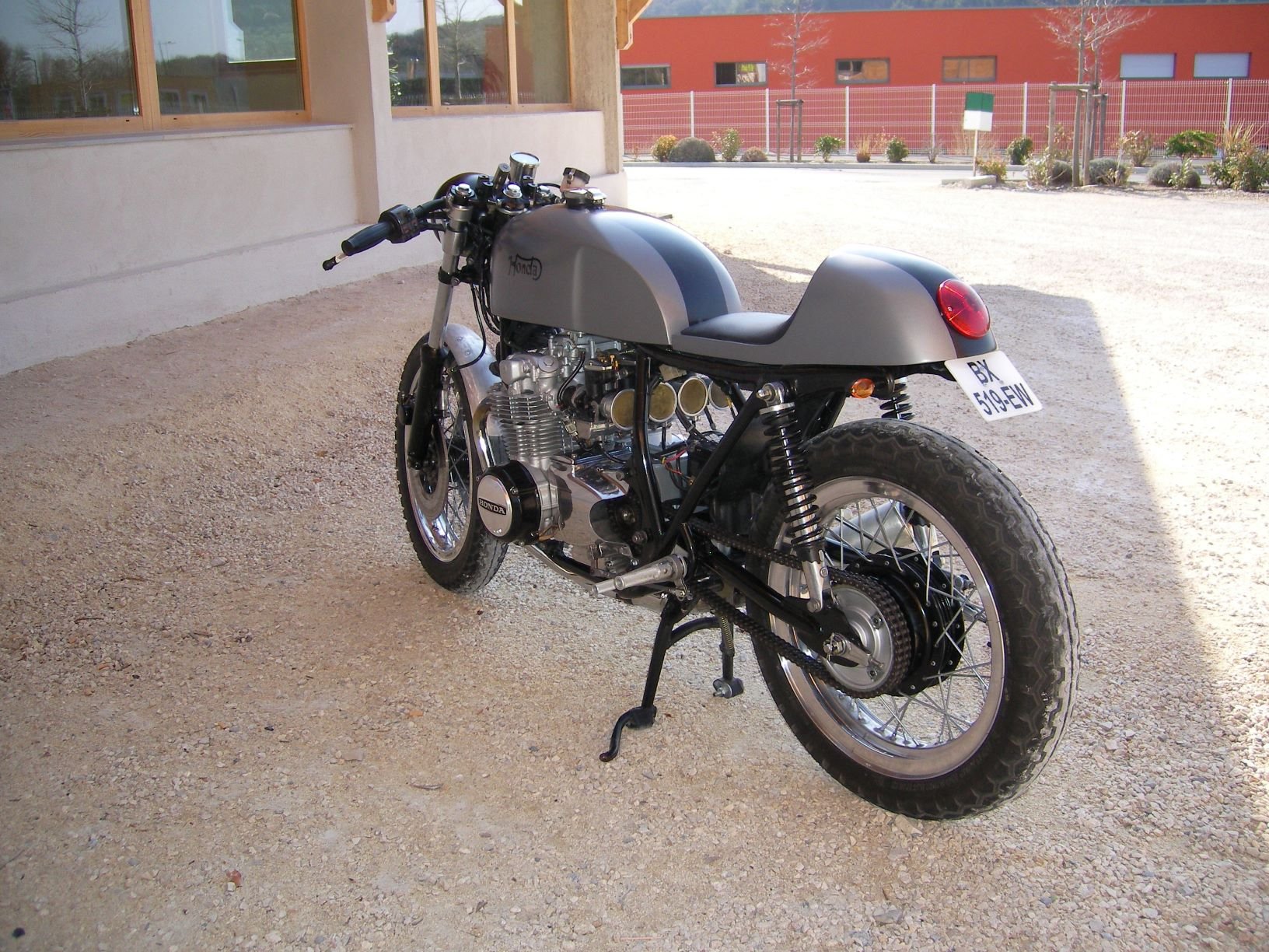

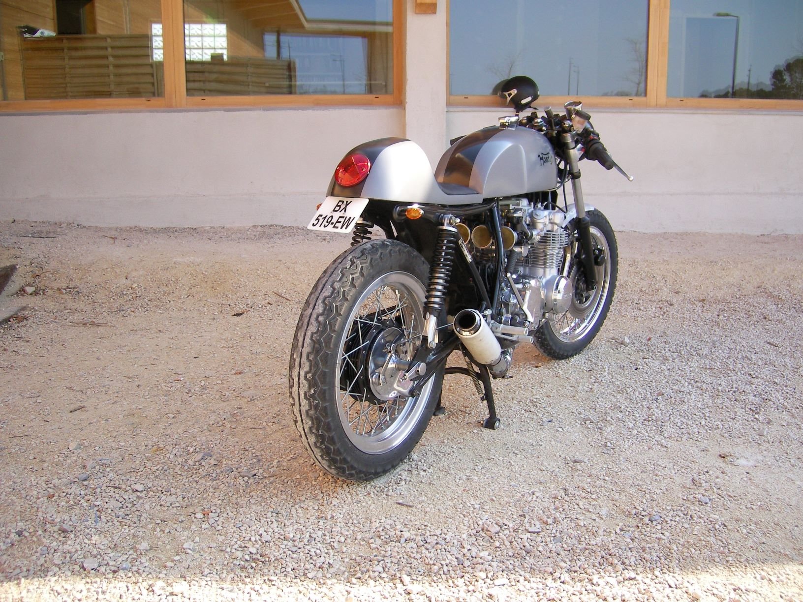

Bei der Erinnerung an diese sehenswerte Honda fällt mir eine Frage ein für die Experten:
Macht an einem so modifizierten Klassiker eine Duplex-Kette zum Hinterrad denn wirklich Sinn, oder soll dieser flotte französische Café Racer damit einfach nur noch um einen extra Tick interessanter wirken? Von Primär- und Steuerantrieben kenn ich es schon eher, dass dafür öfter mal Duplex- oder gar Triplex-Ketten vorgesehen wurden ...

Duplexkette zum Hinterrad?
Da bei diesem Beispiel noch nicht einmal schmale Ketten verbaut sind (schätze mal das sind 520er), macht es absolut keinen Sinn.
Selbst wenn es sehr dünne Ketten wären, gäbe es noch einen massiven Gewichtsnachteil. Die alte four reißt nun aber auch nicht so dermaßen an, dass zwei Ketten nötig wären.
Bis dahin
Tom
Bis dahin
Tom

wie du schon selbst richtig erkannt hast, soll die duplexkette den cafe racer nur interessanter wirken lassen. technisch gesehen handelt man sich damit nur nachteile ein:Macht an einem so modifizierten Klassiker eine Duplex-Kette zum Hinterrad denn wirklich Sinn, oder soll dieser flotte französische Café Racer damit einfach nur noch um einen extra Tick interessanter wirken? Von Primär- und Steuerantrieben kenn ich es schon eher, dass dafür öfter mal Duplex- oder gar Triplex-Ketten vorgesehen wurden ...
zb das höhere gewicht, das sich in mehrfacher hinsicht nachteilig bemerkbar macht: beschleunigung (translatorisch, rotatorisch) sowie federungskomfort wg grösserer ungefederter masse.
ausserdem sprechen gegen die duplexkette grössere reibung, höhere kosten und grösserer bauraumbedarf.
war der kettenantrieb früher ein problem, hat sich die kettenqualität inzwischen immens verbessert.
gruß
jürgen

...ich kann mich noch dran erinnern, dass das mal Mode war, so Mitte der 80er. Ein Schrauber in unserem Dorf hatte auch so ne Kette an seiner Z900....

Hallo Tom, Jürgen und Mambu!
Danke für Eure Rückmeldungen! Ja, da die modernen zweirädrigen Drehmoment- und PS-Monster und sogar der brachiale viermotorige Red Porsche Killer, wie ich heute zufällig in einer Zeitschrift konkret sehen konnte, tatsächlich mit einfachen Rollenketten in der Praxis recht gut funktionieren, war es dem Créateur der schnellen Honda ganz offenbar nur um eine zusätzliche Auffälligkeit gegangen, mutmaßlich durchaus mit einigem Erfolg immer wieder mal!?
Heinz
