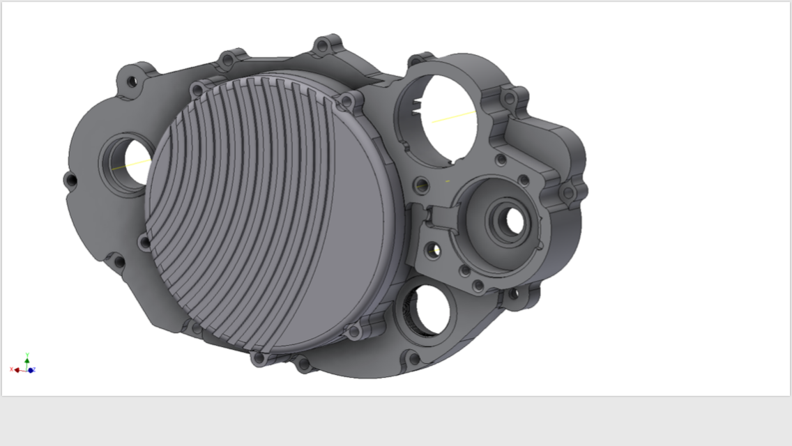

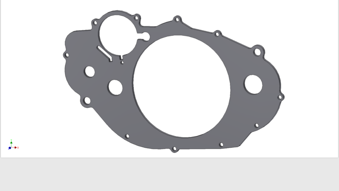

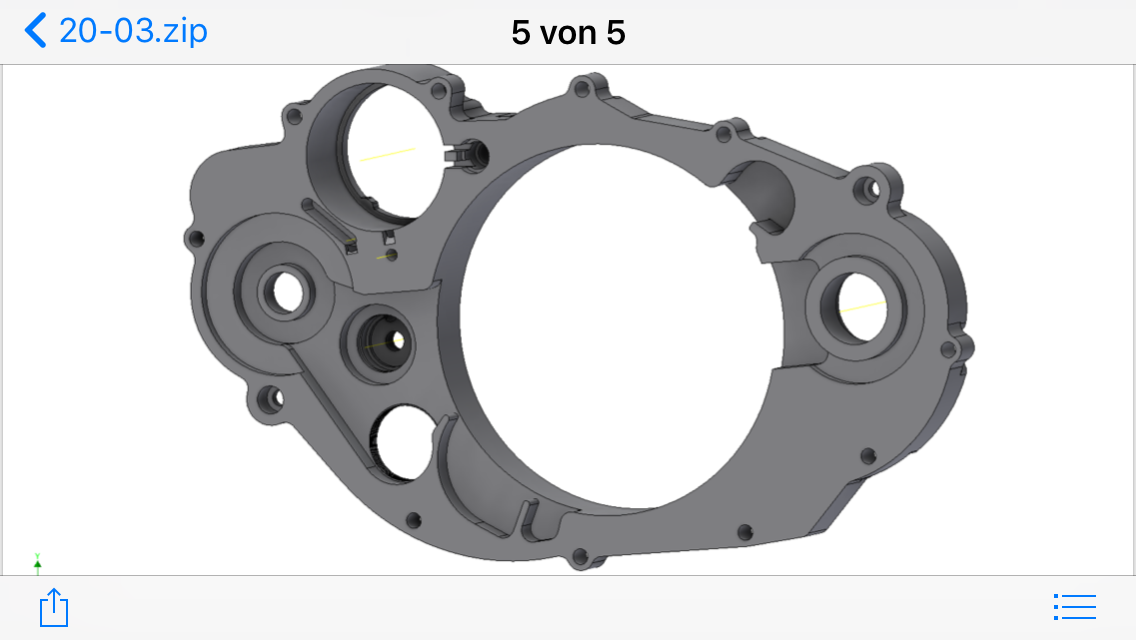

Im „Konstruktionsbüro“ auf 8,5 m Höhe bei bester Übersicht geht’s auch hier weiter:
Letzter Stand der fertigungstechnischen Optimierung und die 3. Laserschablone zur Überprüfung der Passgenauigkeit auf KW, Kickerwelle und der Zündunterbrecherwelle..... H8 kann aber der Laser leider nicht. Da muß noch aufgerieben werden. Mal sehen, ob das auf Anhieb paßt. Ihr seht, es ist eine lange Abfolge von Arbeitsschritten erforderlich, bevor sowas in der Qualität fertig ist, um lange Freude an seiner Arbeit zu haben. Den Parcour in Bremen kenne ich bestens😁😉 PS.: „ GLK“ und jetzt „GLC“.....

Also Herr Kuntzinger, halte die wenigen ernsthaft Interessierten bitte auf dem Laufenden. Ich finde die Idee im Ansatz ziemlich gut, weil sie
a. die Möglichkeit eröffnet, schnell an die Kupplung zu gelangen
b. der kleine Deckel als Designelement genutzt werden kann
c. es evtl. eine Alternative zu den mittlerweile rarer werdenden Originalteilen sein könnte.

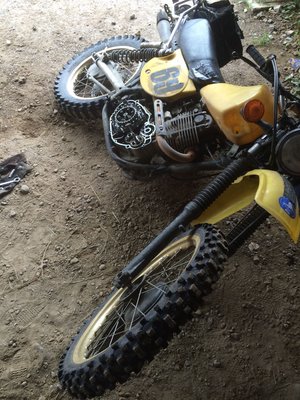

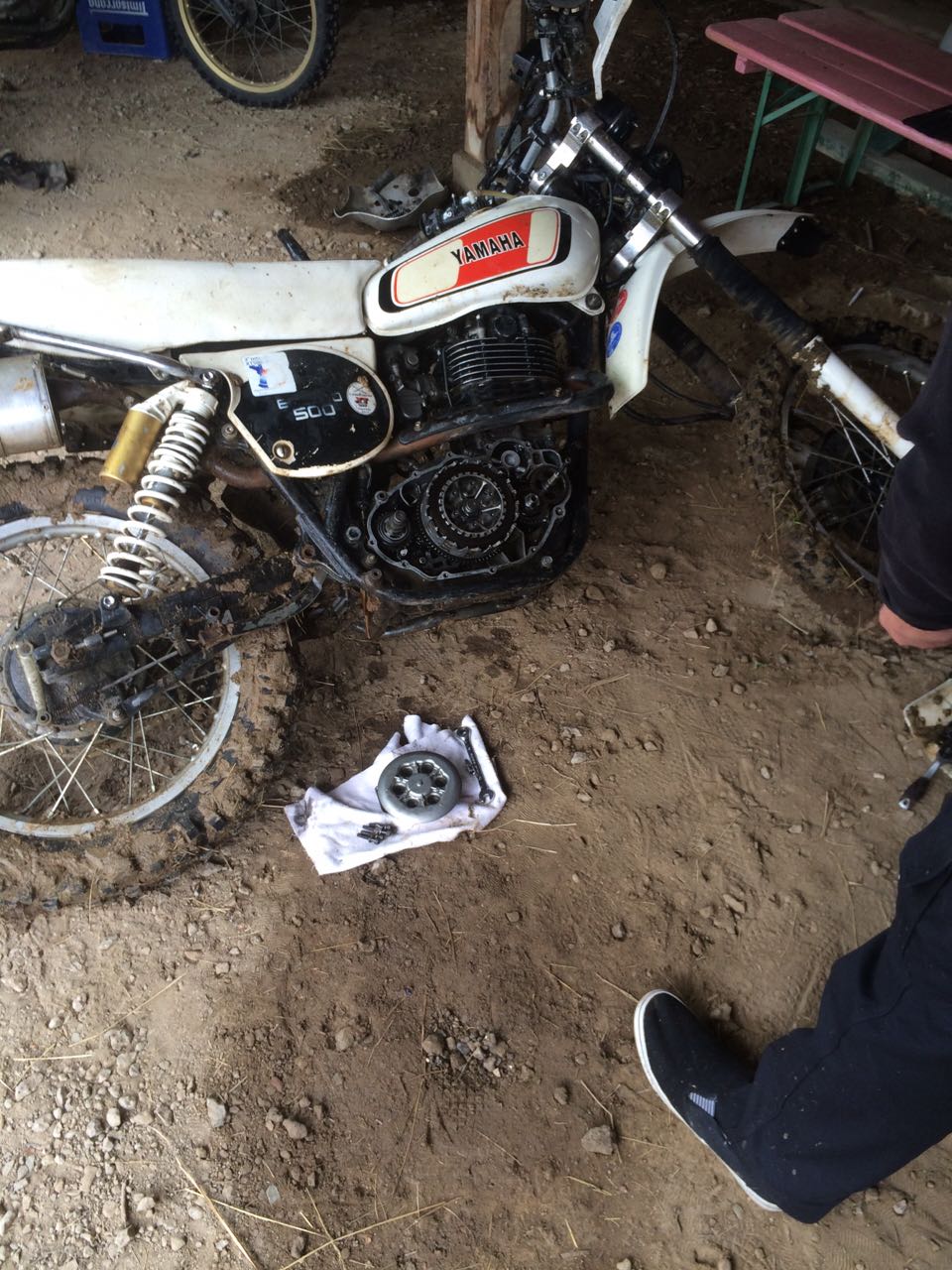

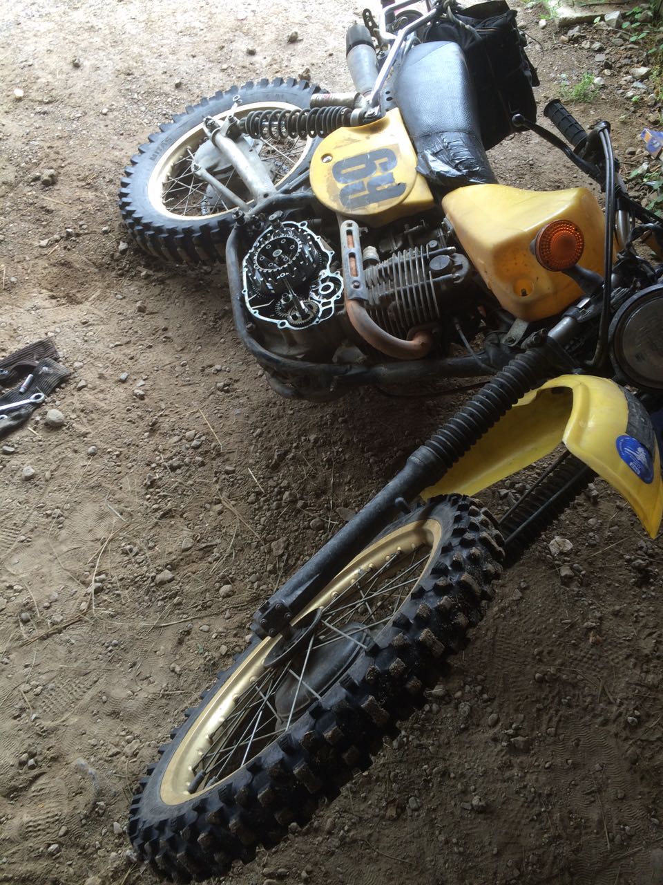

Mal ehrlich: wie oft muss man "schnell mal" an die Kupplung? Eine XT-Kupplung geht nicht kaputt! Oder so...
Ausser vielleicht in Rumänien... :roll:

ja, an eine kupplung muss man sehr wenig dran, war bei mir im 500000tkm XT TT Z leben jedenfalls so.
aber , ich finde diesen deckel ja genial, mann dann an die Kupplung möchte mit dem Kunzinger seinem Deckel, wie komme ich dran? das EBC gegenhalterblech kann ich ja vergessen.
Wird über den bau eines Gegenhalterwerkzeugs nachgedacht? dann müsste ich theoretisch nach demontage der Kupplung, ja auch an die Ölpumpe kommen, oder?
Wäre das dann nicht Top?
Klärt mich mal auf.
danke!
