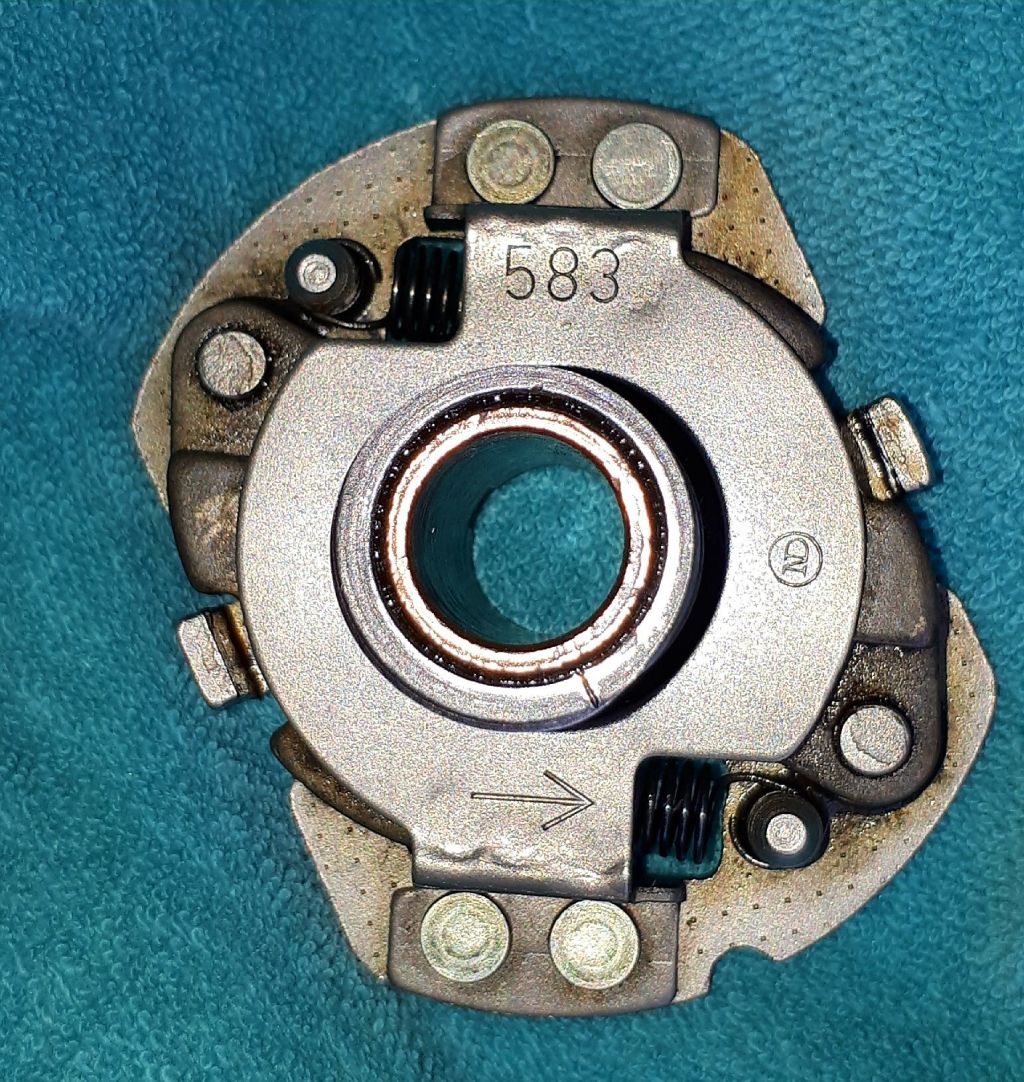

Ruhig brauner 😉. Ohren waren aufgesperrt. Ich hab nicht die Anschläge sondern lediglich den Käfig etwas verformt. Ein Bild sagt mehr als tausend Worte... Versuche das mal mit dem Handy zu Posten...

Da wo 583 steht und gegenüber der Pfeil ist, sieht man, dass leicht mit einem Durchschlag gedrückt wurde. Klar soweit?

Ich glaub das mit dem Bild hat nicht geklappt. Muss ich nach reichen...

Ruhig GRÜNER muss es heissen.
Hmm, Käfig sagt mir grad nix, ich warte lieber mal auf Bilder, und bin bis dahin beruhigt ;-)

So, hier das Bildchen vom Fliehkraftversteller...

der Schmied :D

🤣😂 aber mit Gefühl!8
