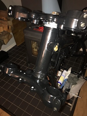

Das mit der Flex war ein Scherz. Ich habe in die alte Lagerschale zwei schweißpunkte gesetzt dann von außen mit dem Föhn etwas warm gemacht und schon bekommt man sie raus.
Winter und Sommerlager ist doch kwatsch oder!?🧐
Ich tausche sie nach Einsatzgebiet, bei Straße die etwas härteren und Gelände mit weichen Rollen für die Dämpfung.
Als Beweis das alles passt das obligatorisch Foto...
Schönen Abend und Danke👍
Tommy

Na Schauen wir mal ob deine Standrohre noch in die gepulverten Gabelbrücken passen ! :wink: :nixweiss:

....also ich baue gerne die Lager vom Emil Schwarz ein, die sind alljahreszeitentauglich, da brauche ich nicht immer von Winter- auf Sommerlager wechseln... :D
...mal im Ernst, da sind die Lagerschalen schon auf Untermaß geschliffen und das Spiel zwischen Lenkdorn und Lager ist weg. Kostet zwar ein paar Mark, aber einmal eingebaut und vergessen.
Die dünnen Lagerschalen verformen sich leicht, wenn der Sitz nicht rund ist. Ich hatte das schon mehrfach, dass die Kegelrollenlager nach relativ kurzer Zeit wieder Raststellungen hatten, weil nur wenige Rollen getragen haben. Mit den Untermaßlagern ist das Geschichte....

....da sind die Lagerschalen schon auf Untermaß geschliffen....
Sag ich doch , lieber die Lagerschalen als den Rahmen !
Aber dafür ist im Moment keine Zeit , jetzt ist erst mal das Problem die Standrohre wieder in die Brücken zubekommen !
Dafür könnte man ja auch die Gabel in dem Bereich abdrehen ! :wink:

So ihr Tratschtanten 😂😂, die Standrohre gehen super rein. Ich habe die Bedchichtung abgemacht.
Sagtmal: Im Bereich der Staubkappen der Hinterradschwinge ist jetzt auch alles beschichtet.
Soll ich wie der außen Durchmesser der Staubkappe auch die Bechichtung wegmachen?
Tommy
Du hast auf deiner Schwinge eine Beschichtung die dicker ist als der Außendurchmesser der Staubkappen ???
