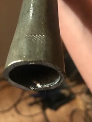

Sieht bei meiner 79er aus so aus und wenn ich ein 20mm Stahlrohr auf 12mm innen zusammen drücke, greift es aber rutscht durch.

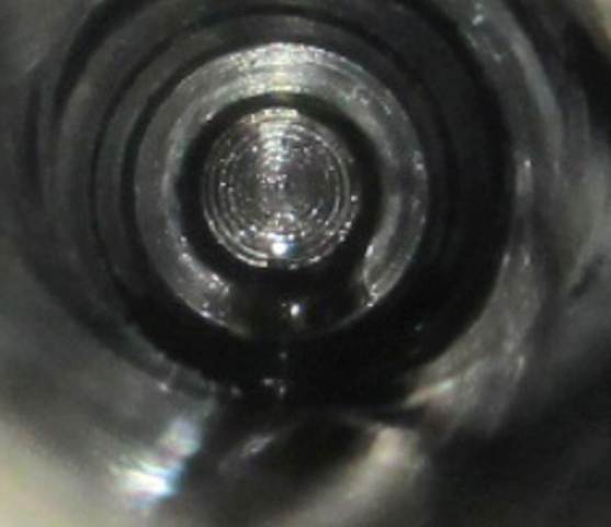

auf meinem Bild scheit in der Mitte eine Vertiefung zu sein, während bei Mabus Bild das Mittelteil erhöht ist, kann natürlich auch täuschen ...

wie wäre es das Rohr nicht zu quetschen sondern diese 12mm Lücke aus dem Rohr zu sägen
Jack
Jack

Aus dem 20er Rohr raussägen?
Also wenn ich 20er Vollmaterial hätte dann könnte ich einen 12mm Schlitz mit der Felx hinfuschen
Glaube besorge mir bei Kedo diesen Aufsatz und verleihe es euch natürlich

...wenn ich von oben in das Gabelrohr schaue, sieht es genauso aus, ich hab's dann vorsichtshalber mal ausgebaut, ich wusste ja nur noch dass das da anders ist, bei den Alten...

@Mambu, könntest du das Teil mal messen, sind das genau 12mm von Fläche zu Fläche oder wie
oder ist datt Dingen schon wieder in der Gabel ...
wenn ich die Gabel auseinander bekomme, machen wir das Teil für Aus/Einbau selber....
Jack
Jack

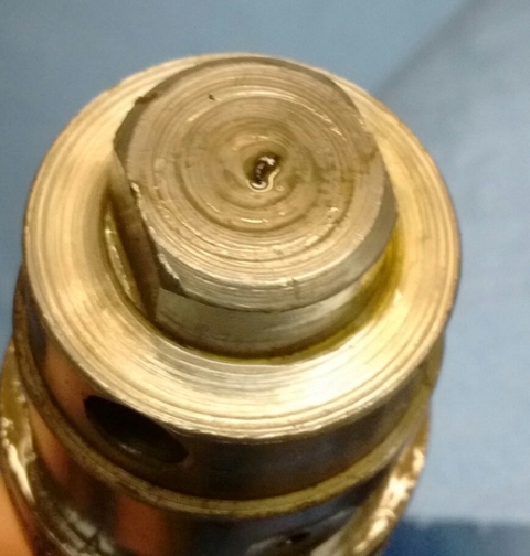

sodele die Schraube ist offen, das Stand und Tauchrohr auseinander.....
passender Besenstiel mit Gummi am Ende brachte den richtigen Gegendruck, guter Tipp Fabi
Bilder gehen grade nicht
Bilder nun mit Uploadservice, normal geht ja scheinbar zur Zeit leider nicht
egal aber wie trenne ich nun das Tauchrohr vom Dämpferrohr
unten am Tauchrohr seh ich einen Sicherungsring, hält der die 2 Teile zusammen oder gibt es da noch einen anderen Trick
Jack
Jack

Also den Seegerring unten raus, dann kann man den Dämpfer nach unten rausziehen und Mambu hatte natürlich recht, das komische runde Teil hat tatsächlic 2 Flächen ca. 11,85mm breit...
wir werden nun ein passendes Einbauwerkzeug bauen, dieweil festziehen will ich das ja schon....
Jack
