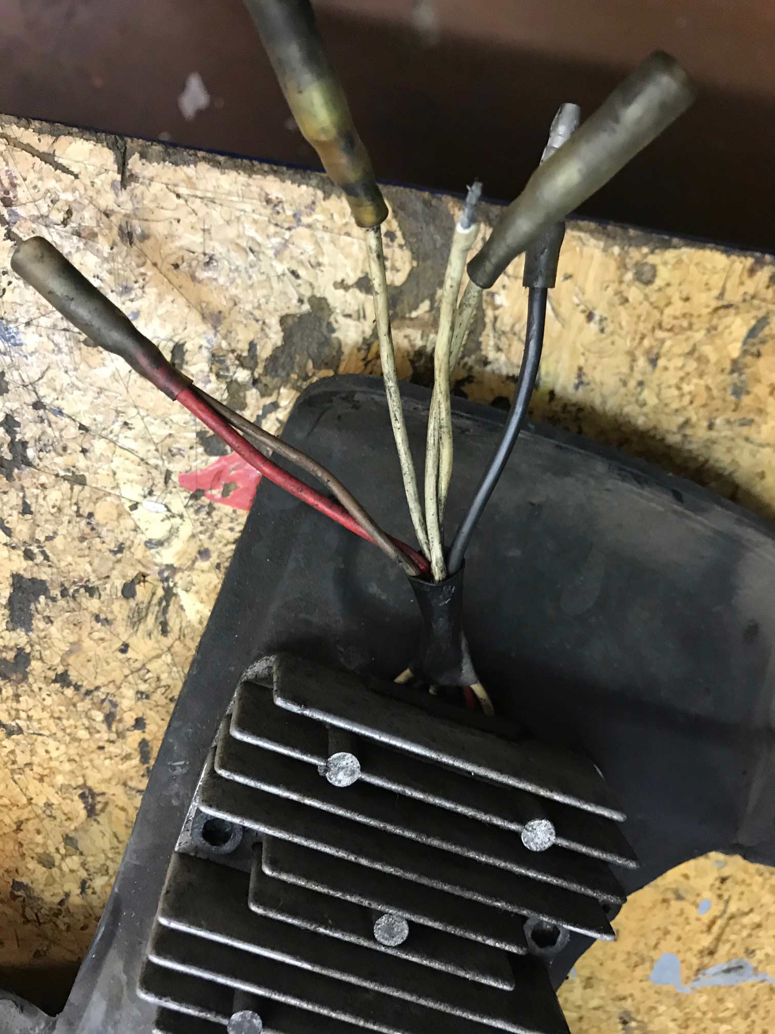

Hi
So bin am zerlegen.

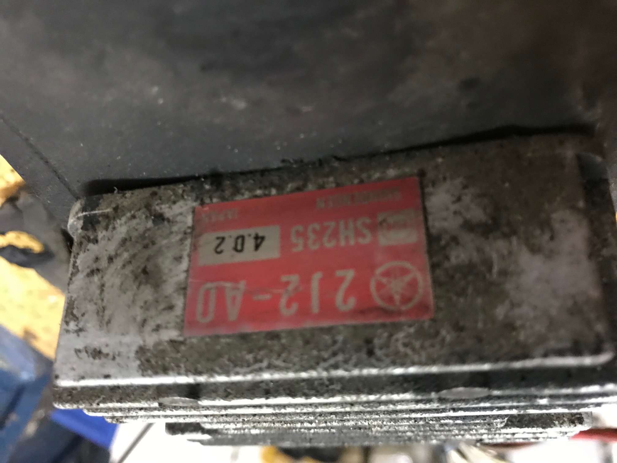

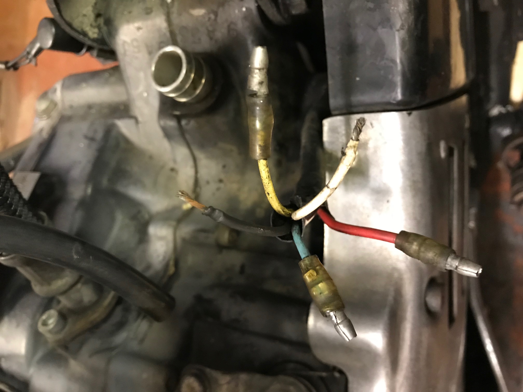

Hab ein paar Bilder zur Elektrik anbei gepostet
Wäre nett wenn jemand den Typ des 12 Volt-Umbaus erkennen würde.

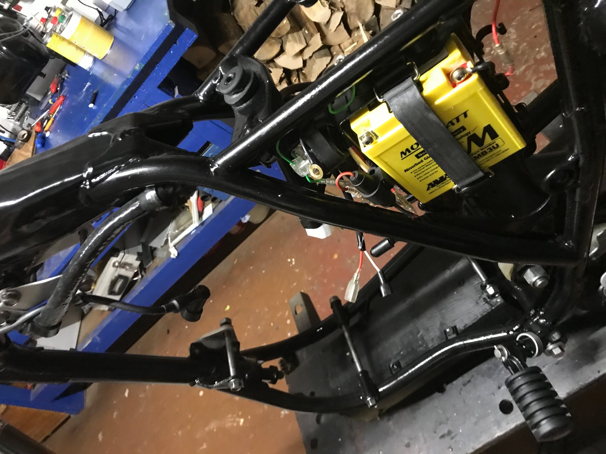

Bateriekasten wurde vom Vorbesitzer vergrößert,damit seine 12 Volt Batterie Platz hatte.
Frage ? Welche Batterie verwendet man beim 12 Volt Umbau ?
Kann man nicht den originalen Batteriehalter aus der alte 6 Volt Anlage weiterbenutzen?
Aus dem Motor kommen 5Kabel /S,G,W,R,HBlau
Kabelfarben müssen nicht original sein,der ganze Kabelbaum war fürchterlich verbastelt.z.T. Elektrokabel aus der Hausinstalation.
Vielleicht hat jemand noch einen Ventileinstelldeckel für die Auslasseite über,meiner ist gerissen.
Danke euch im vorraus :ja:
Gruß Peter

ist ein Regler einer SR, die Lima wurde umgeloetet(das rote Kabel), die Kabel(gelb, weiss und rot) gehen auf die weissen Kabel vom Regler(Reihenfolge ist egal).
Vom Regler das rote kommt an die Batterie, das schwarze zur Masse und das braune geht auf das geschaltete Plus.
Das blaue Kabel ist fuer die Neutralabzeige.
Welche Batterie Du verwendest ist egal, Hauptsache 12-Volt, es gibt auch kleine Batterien mit 12-Volt die in den originalen(6-Volt)Batteriekasten passen.

Re: meine Neue
Beitragvon Peter_K » So Dez 10, 2017 22:02
Hi
Danke
was bedeutet /geht auf das geschaltete Plus/?

Beitragvon Torsten » Mo Dez 11, 2017 11:10
von der Batterie geht rot(plus) zum Zuendschloss(aus,Zuendung, Zuendung und Licht, Standlicht), bei der Stellung Zuendung und Licht wird rot auf braun geschaltet, dieses ist dann das geschaltete Plus.
Auf keinen Fall sollte das braune Kabel vom Regler direkt mit rot(Plus) verbunden werden, das wuerde die Batterie im Stand entleeren da der Regler ein Verbraucher ist. Die Verbindung des braunen Kabels liefert die Referenzspannung.

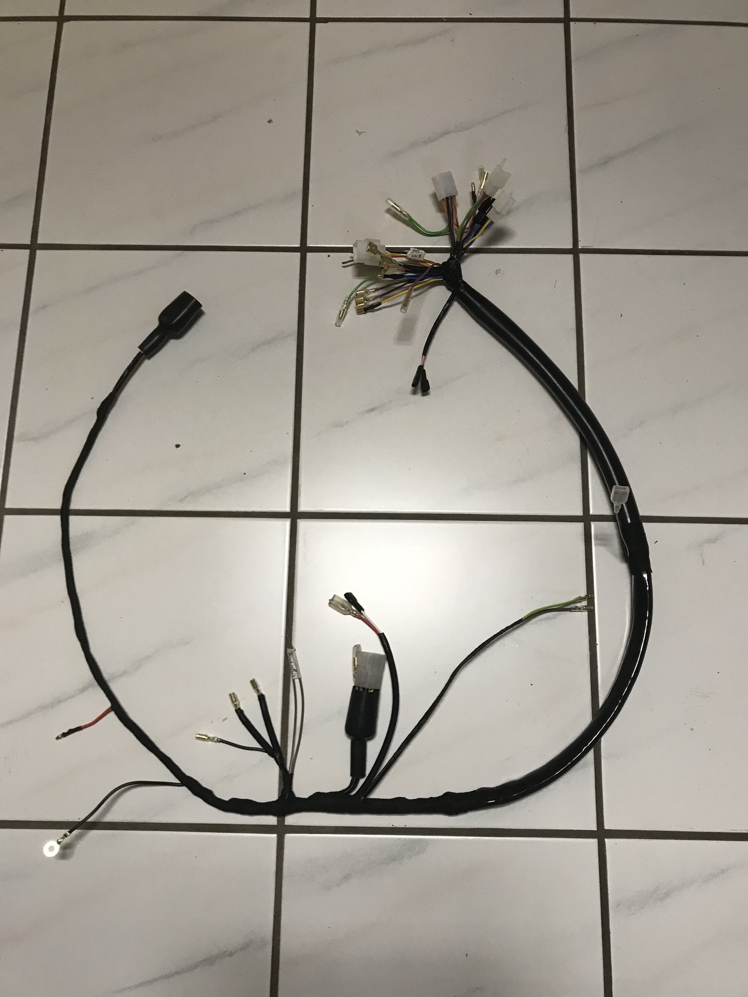

Forumuser haben mir ihren Kabelbaum zum Nachbau zur Verfügung gestellt. Top und Danke!
Habe einen Neuen geknüpft und eingebaut.
Passt gut und funktioniert.
Hab da einen tollen Hitzeschutzschlauch entdeckt,und verbaut (Silikon/titan Schutzschlauch der Firma Schlauchland.de)

Du solltest mal nachschauen was fuer ein Umbau der Lima bei Dir vorliegt, entweder umgeloetet oder eine dritte(zweite) Spule verbaut(SR-Lima ist unwahrscheinlich, dazu passen die Kabelfarben nicht).
Fuer den Roebi-Regler sollte dann der Umbau zurueck gemacht werden. "Sollte" weil wenn drei Spulen vorhanden sind kann diese einfach stillgelegt werden und bei umgeloeteter Lima ist es auch kein Akt das zurueckbauen.
