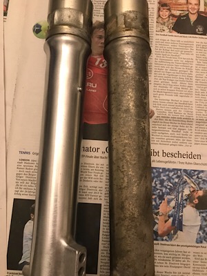

mein frisch beschichteter Rahmen kommt nächste Woche.
Jetzt beschäftige ich mich etwas mit meiner gammligen
Telegabel.
Eine ist fast fertig und ich wollte sie mit Klarlack überziehen.
Ich frage mich, wie ich diesen Gelbstich wieder reinbekomme!?
oder ist das ein japanisches Gehemnis?
Hat jemand eine Idee?

der Gelbstich kommt von allein, wenn der Klarlack altert.
Wenn du nicht vorhast den Winter durchzufahren würde ich die Tauchrohre eher blank lassen und alle paar Jahre ggf. kurz mit einer Alupolitur drübergehen (z. B. Alu-Magic etc.). Oftmals wird der auf polierte Aluoberflächen nachträglich aufgebrachte Klarlack nach ein paar Jahren von Korossion unterwandert. Das sieht dann richtig kacke aus und man kann eigentlich gleich wieder von vorn anfangen.

Okay...
Vielen Dank für die schnelle Antwort.
Ich dachte es war Absicht und sollte zu den goldenen Felgen passen.
Dann bleibt die Telegabel wie sie ist und gehe dann mit Alu-Magic drüber.
Erst neue Simmerringe und Gabeöl.

HMH, drum sind ja bei den Gold Felgen, schwarze Gabeln verbaut....

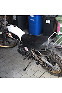

Ohman Georg vielen Dank
So langsam weiß ich nicht was ich mir da gekauft habe!?
Laut Vorbesitzerin aus erster Hand und immer in Familienbesitz.
Die Fakten:
Erstzulassung 1980 aber ein 79er Modell mit Meilen Tacho.
Goldene Felgen aber silberne Telegabel.
Stahltank weiß mit schwarzen Dekor und roter Schrift.
Seitenblenden schwarz.
Entweder habe ich ein super Sondermodell oder das beste aha den Jahren zusammen gewürfelt.
Dann bitte mit Alu-Tank
Machen wir das beste draus....
