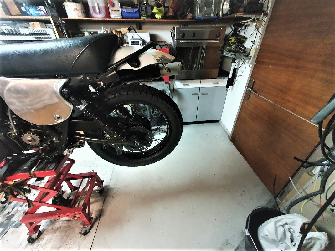

Plan B, ich möchte einen Auspuff mit Volumen und Zulassung der wenigstens etwas kürzer ist als der Originale. Warum sieht man auf diesem Bild.
Der Auspuff ragt 10 cm über das Nummernschild hinaus, was sch.. aussieht. Bisher wollte ich es lösen indem ich mit dem Sito Auspuff incl. ABE für den ganzen Umbau die Zulassung bekomme und danach den SITO hinten etwas kürze, in der Hoffnung dass der TÜV danach nie wieder nachmisst.
Jetzt zur Devil Lösung: Hier könnte man am Zwischenstück einige cm abnehmen und ich glaube das interessiert den TÜV Null Komma Null

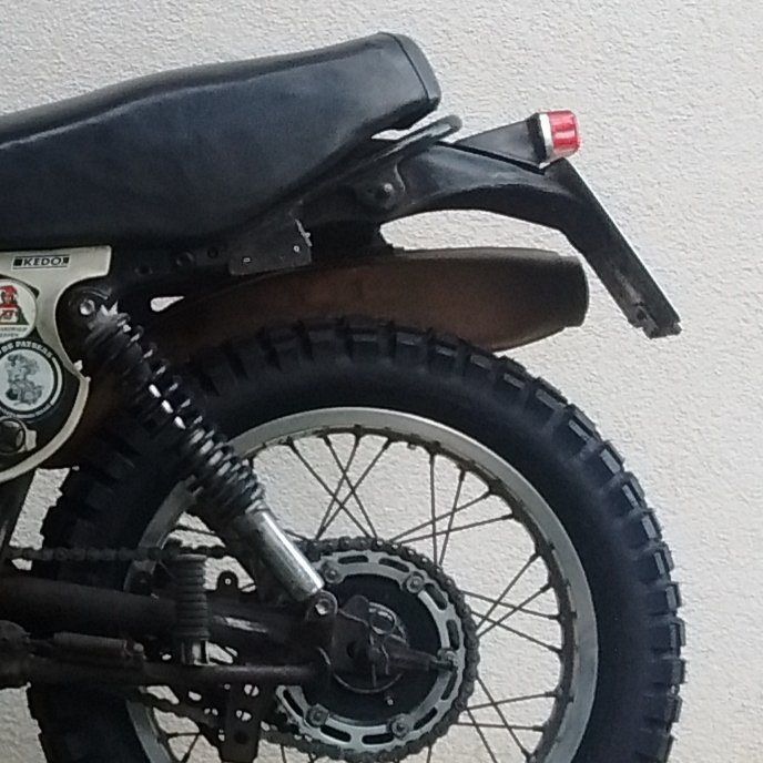

...ist der Originale keine Option?
Ich habe auch ein eingekürztes Heck, da passt es noch von der Länge.

schau doch,der Mambu hat das
super gelöst und der originale
obwohl er wie ich finde nicht der
schönste ist....aber der effektivste
xtrack

@Mambu
wenn du jetzt genau vergleichst, dann ist mein Schutzblech evtl. noch einen Ticken kürzer und vor allem sitzt mein Nummerntafelhalter + Rücklicht noch unterm Schutzblech (Wenn man genau hin kuckt sieht man es). Ich muss mal meinen Original Auspuff von der Original XT abschrauben und nochmals hin halten, aber ich glaube der Original ohne Sauschwanz ist trotzdem noch genauso lang wie der Sito.

...ah ja, jetzt wo Du es sagst...kann ich da was erkennen. Da wird es wohl auspuffseitig "Überstand" geben...
Hat denn das Kennzeichen in der Position noch ausreichend "Freigang" zum Pneu, wenn die Fuhre einfedert?

dein Heck gefällt mir sehr gut daher die bescheidene Frage, wie hast du das montiert das am Ende die Blechbörtelung bleibt, und so wie
es aussieht, die originalen Befestigungspunkte bleiben.
HG Pille
Motor an........Welt aus !
Beiträge: 2548
Re: ABE Devil
Beitragvon Mambu » Mi Mär 17, 2021 19:25
Hi Pille,
...das willst Du glaube ich gar nicht genau wissen... :mrgreen:
...das ist ein altes gammeliges O-Heck, ... nach der letzten Rekla durch die Rennleitung habe ich das nicht ordnungsgemäß angebrachte Kennzeichen per brutaler Kaltverformung / Deformation in eine legale Position gebracht.
Der arme Kotflügel knickt dabei allerdings seitlich aus....nix für Ästheten ... :wink:
Für meine Alltagskiste passt das und der Koti ist sowieso durch jahrelangen Winterbetrieb unrettbar vermodert... :lach:
...maroder Charme sozusagen... :mrgreen:

:D Ok danke für die prompte Antwort. Auf dem Bild sah das ganz stimmig und gut aus. Zum Glück ist mein Fender
noch einigermaßen in Ordnung so das eine gewaltsame Komplettvergewaltigung zu schade wäre. Aber deine Variation ist dann wirklich
ein optimales Verwertungsergebnis. :wink:

@Mambu
Adlerauge!
Die Halterung hätte tatsächlich etwas schräger angeschweißt gehört. Ich war absichtlich etwas konservativ, im Nachhinein etwas zu sehr. Macht aber nichts, ist besser als anders herum. So kann ich mit Distanzhülsen das Nummernschild genau auf die erlaubten 45° stellen und dann streift auch nix.
Nochmals zum Supertrapp. Wenn mir mal günstig einer gebraucht übern Weg läuft, werde ich das sicher mal ausprobieren, aber momentan bleibe ich mal bei dem Sito. Wenn ich dann mal mit dem gesamten Umbau TÜV habe, kann man immer noch verbessern.
