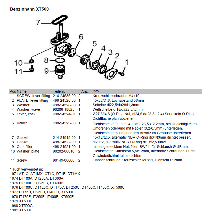

da mir kürzlich wieder ein Benzinhahn undicht geworden ist, habe ich mir das Ganze mal genauer angesehen und ein paar Notizen gemacht.
Die ovale Formdichtung zum Tank (7) ist für meinen Geschmack in der Schnurstärke zu dünn und muss durch die natürliche Gummischrumpfung zwangsläufig undicht werden. Da funktioniert bei mir ein NBR-O-Ring (Acrylnitril-Butadien-Kautschuk = spritbeständig) di34x3mm besser. Lässt sich super in die Nut einlegen, steht besser über die Flanschfläche über und dichtet zuverlässig.
Die Gummidichtscheibe mit den 4 Löchern (6) reibts irgendwann dünner und die Planfläche des Knebels (5) liegt umlaufend auf einem kleinen Absatz im Gehäuse auf. Durch den fehlenden Anpressdruck an das Gummi sabbert der Hahn dann hinter dem Blech (2) raus. Abhilfe schafft die Gummidichtscheibe umzudrehen und dabei darauf zu achten, dass die Dichtfläche der Gummischeibe wieder ein paar Zehntel über dem Absatz im Gehäuse steht. Eine Kopie der Gummidichtscheibe aus Papier oder dünner Pappe hintergelegt kann dabei helfen, dass die Wellscheibe (4) wieder den nötigen Anpressdruck aufbauen kann. Die Planfläche des Knebels (5) sollte vor der Montage nochmal zart auf feinem Schleifleinen abgezogen werden, um alle ggf. störenden Ablagerungen zu entfernen. Gummidichtscheiben die schon so hart sind, dass sie sich nicht mehr im Stück raushebeln lassen müssen leider durch ein Neuteil ersetzt werden.
Die Dichtscheiben (10) haben in der Originalversion einen Innendurchmesser von 5,5mm. Damit müssen die beiden M6-Flanschschrauben (11) schon in die Dichtscheiben "reingeschraubt" werden und durch die Verdichtung beim Anziehen dichtet das dann auch am Gewinde richtig ab. Bei Kupfer- Papp,-oder Aluscheiben mit größerem Innendurchmesser (6-6,5mm) besteht beim Anziehen die Gefahr, dass sie sich wegdrücken oder verwerfen und nicht wirklich dichten. Flanschschrauben mit größerem Kopfdurchmesser (wie DichtscheibenØ) funktionieren besser, als normale M6-Schraubenköpfe mit U-Scheiben.
Der O-Ring (8) dichtet auf einer komfortabel großen Schräge am Schlammabscheider (9) ab. Daher funktionieren hier auch NBR-O-Ringe ähnlicher Größe. Sieb und Schlammfang vor dem Einbau reinigen versteht sich von selbst. Wichtig ist den großen Sechskant wirklich nur so weit anzuziehen, bis der O-Ring innen leicht gedrückt wird und dichtet (handfest). Zieht man zu stark an verwirft sich der O-Ring und es sabbert.
Vielleicht helfen diese Notizen mal Jemandem bei der Benzinhahnüberholung.

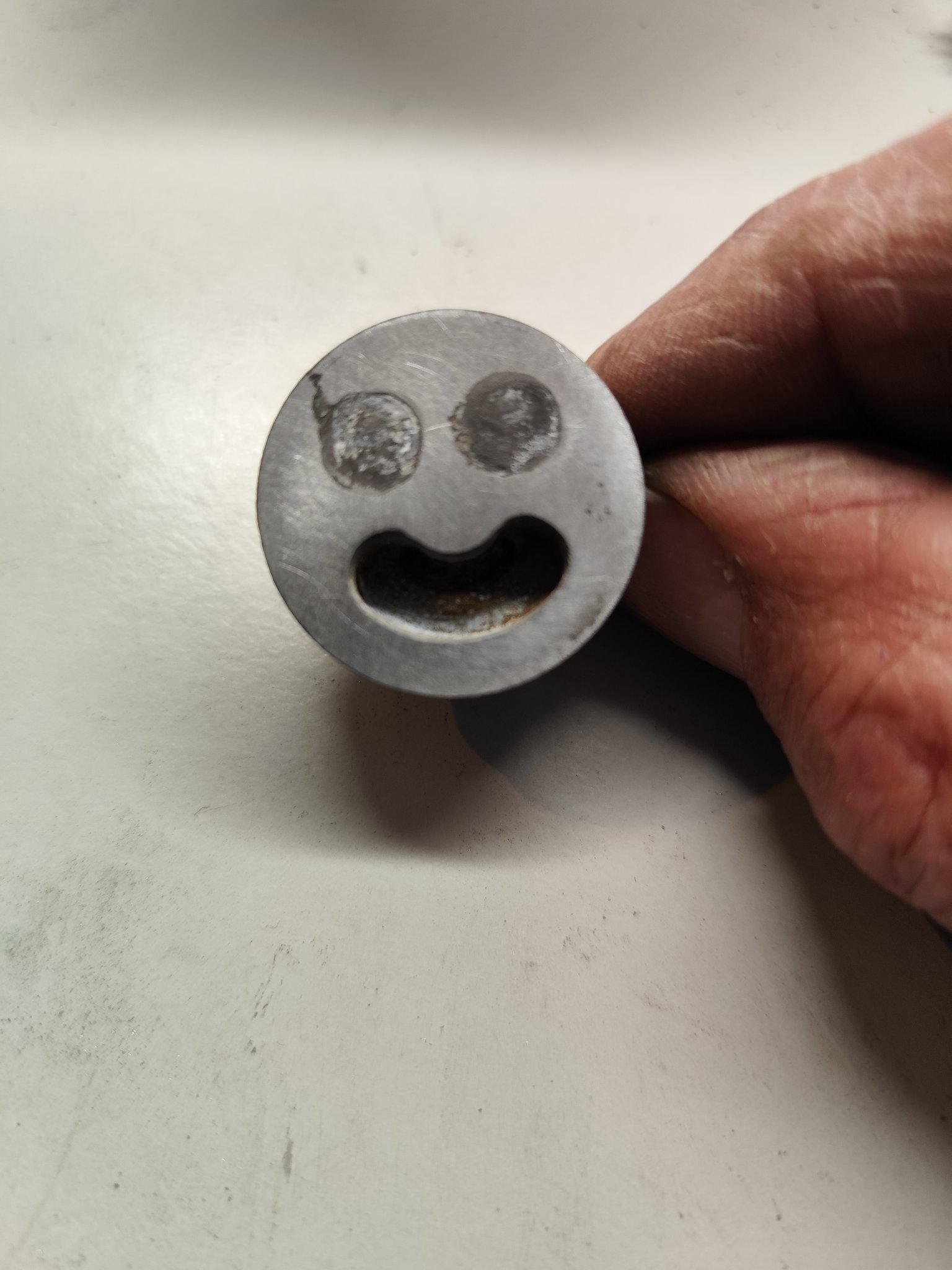

bei meinem läuft es aus dem Abdeckblech raus und ich will die Ventilscheibe umdrehen, habe aber Angst sie zu zerstören. Wie geht man da am besten vor?
Ausserdem ist mein Hebel ziemlich angefressen und hatte keinen O-Ring. Sieht lustig aus, aber der Fraß geht ganz schön tief. Weiter Material abtragen und ne Dichtung beilegen?

über die beiden Innenlöcher mit einem Haken o. Ä. versuchen den äußeren Umfang der Gummischeibe nach oben zu hebeln. Kleine Schlitz-Winkelschraubendreher taugen auch für sowas. Ist die Scheibe nicht mehr weich und flexibel sondern bricht dir beim Raushebeln kaputt, hilft ohnehin nix außer einem Neuteil.

Den Hebel kannst Du mit feinerem Schleifpapier, das auf eine sehr ebene Fläche aufgeklebt ist, wieder eben abziehen. Da gehts nur um weniger als 1/10mm, deshalb musst Du das fehlende Material nicht ausgleichen.
