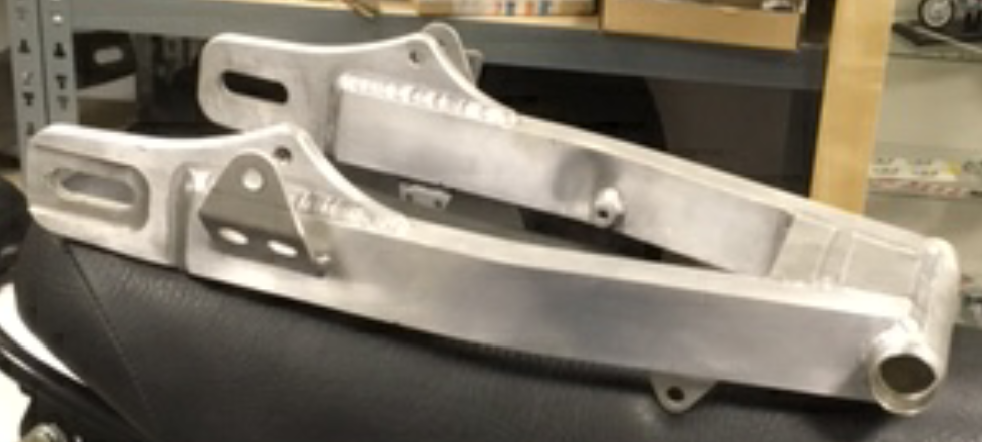

Moin Blanke,Hans verstraten baut auch noch schwingen... profab oder so
der Tipp war Gold wert !
Ein Gedicht einer Schwinge (ich hoffe, ich darf das Bild hier posten) - was meint ihr?
Nils

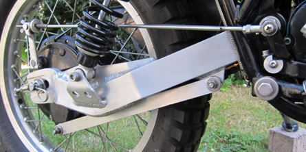

könnte vom gleichen hersteller wie meine banane sein:

danke danke. ich war beim hans im letzten september mal, ist nicht weit von venlo aus.... der baut und baute auch dakar bikes auf, heute mit seinem sohn. alles ehr nett dort und auch den showroom sollte man mal gesehen haben. zudem stehen dort noch ein paar unikate alla barigo rum. eigenbau usw. crossrahmen mit XT500 motor. Wobei hans auch meinte, die Hondas wären immer besser gewesen.
ich habe bei ihm das untere auffahrblech des XT500 76er krümmers einzeln gekauft für kleines geld, deswegen bin ich hin.
Nils: schreib ihn mal wg. dem Foto an, evtl. weiß er ganz genau, was für eine schwinge es ist.
ein paar gute tips konnte ich ihm auch noch geben. alles in allem nen netter nachmittag, mit anschliessendem Besuch beim TENERE Guru in Krefeld.
