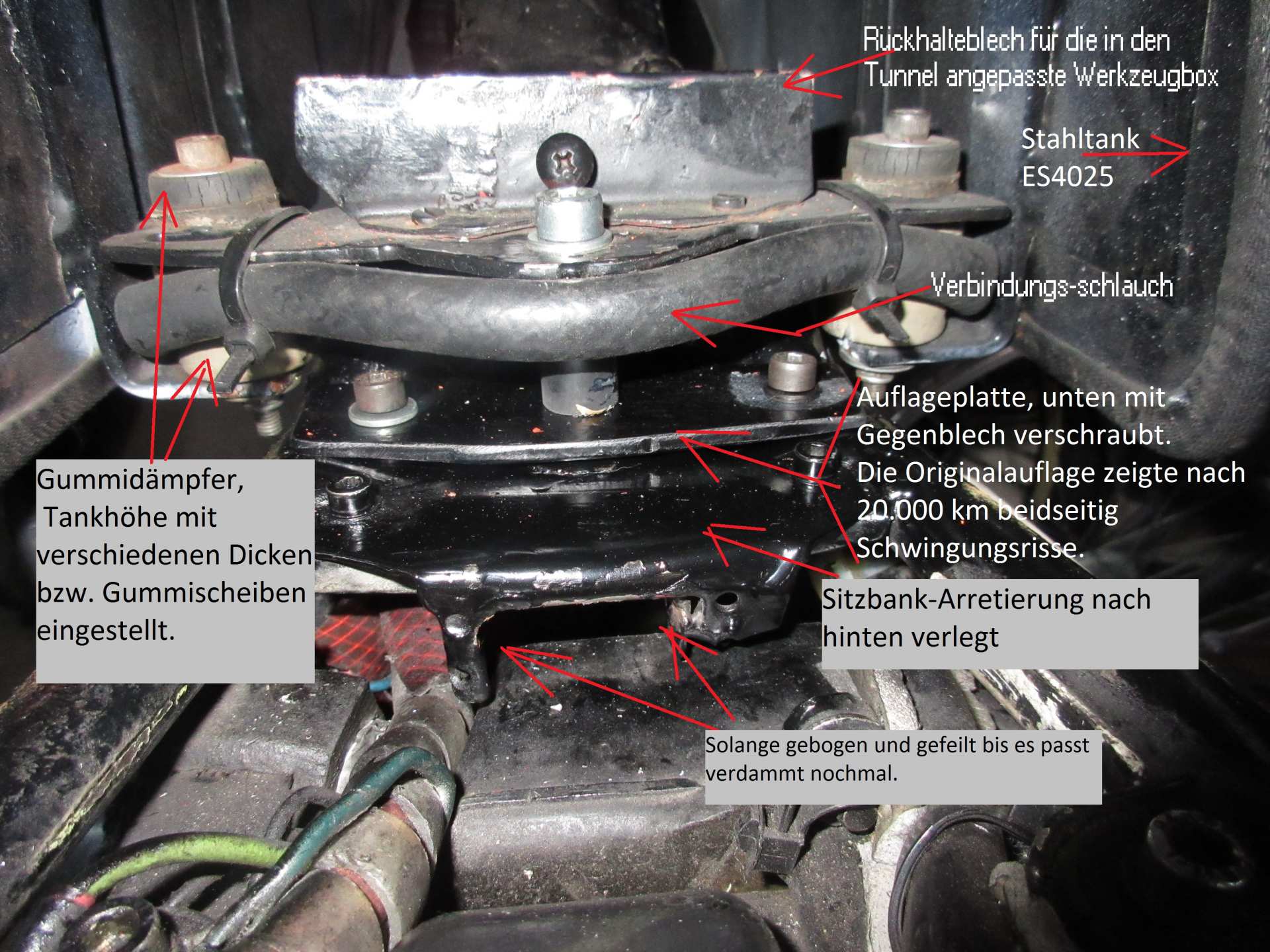

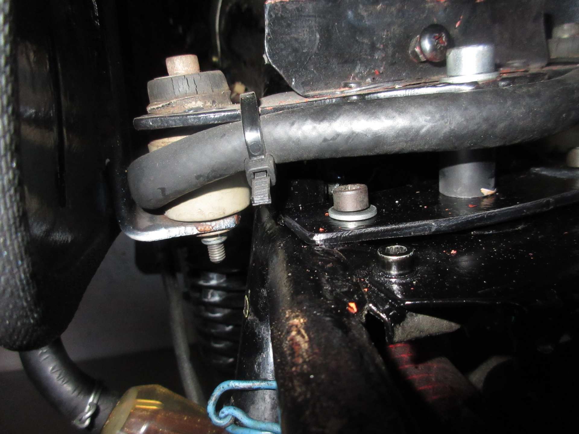

als ich in 2009 meine XT nach 17 Jahren Stilllegung wieder aktivierte, dachte ich auch zuerst dieses Ungetüm zu verschrotten. Gut, die Knie haben keinen Platz mehr, aber mehr als 500km Reichweite sind ein Argument und sieht sie nicht eher aus wie ein junger Stier?
Ich habe den Tank innen entrostet und mit Kreem rot Tankversiegelung behandelt. Probleme waren bisher nur ein verhärteter Verbindungsschlauch, ersetzt durch einen aus NBR und die durchvibrierte hintere Auflage, jetzt mit verschraubten Blechen abgestützt.

Super ist jedenfalls die Anleitung von MaddiasW.
Ich habe ja auch noch so ein Fass und vielleicht kommt´s mal drauf.
