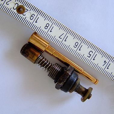

Chokekolben, nicht Chokehebel.
Lässt sich der Keyster Chokekolben den, unabhängig von der geänderten Form, in deinen Vergaser einbauen?
Ich hätte es ja erstmal mit Freifahren probiert... 8)

das mit Chokehebel/Chokekolben ist ein Verschreiber gewesen. Natürlich ist der Kolben gemeint. Einbauen läßt er sich anscheinend. Es gibt aber Unterschiede:
Vom Freifahren hat mich das Alter des Vergasers abgehalten > 1979. Nach dem Öffnen hat der Zustand dies bestätigt.

Hallo!
Per Augenschein sind für mich zunächst keine gravierenden Unterschiede zu erkennen!? Befreie Deinen alten Chokekolben einfach von dem noch anmontierten Drumherum und vergleiche mittels Schieblehre die relevanten Durchmesserwerte, dann hast Du endlich Gewissheit über die Einsatzfähigkeit dieses Austauschteils …

Hallo Heinz,
gravierende Unterschiede sind augenscheinlich nicht auszumachen. Der Durchmesser ist der einzige auffallende Unterschied. Mal sehen.

hallo..
also der chokkolben ist ok...
ich hatte bei meinem vergaser (auch 77) das ähnliche problem..
nimm den clip oben runter und du siehst das der kolben perfekt reinpasst.
dein alter ist ja noch komplett eingepackt in der schraube...
ein o-ring bleibt übrig beim alten vergaser...ein kleiner der beim neuen ins schwimmerkammergehäuse gehört...
dort fehlt dir die schraube. ist die ablasschraube beim neuen schwimmerkammergäuse
das ist eigentlich der einzige unterschied zum alten vergaser...
ausser ...bei der achse um den hauptkolben zu bewegen...dort sind beim neuen vergaser 2 plastikspacer drinnen.. beim alten nur 1
(gibs bei kedo)
ganz wichtig nach dem ultraschall....guck ob das loch für den leerlauf WIRKLICH ok ist,,,
bei mir ist es nämlich zugepopelt...pressluft und draht hat geholfen

Hallo Markus,
somit ist die Frage der beiden Kolben erledigt. Danke! Die Schieberwelle in meinem Vergaser hat im Gehäuse keine Kunststoffscheiben. Sollte ich das korrigieren durch Scheiben z.B. von Kedo? Das Loch für den Leerlauf ist auf meinem Merkzettel dank Deiner Aufnahme!
