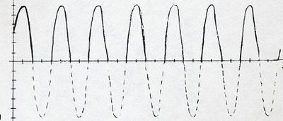

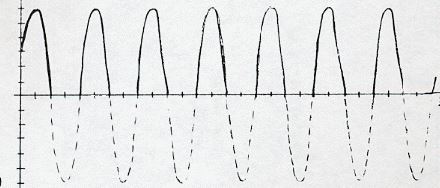

Re: LED Blinker und Kellermann R1 bzw. R2
Beitragvon motorang » Do Apr 20, 2017 10:14
Servus,
die Regelung/Gleichrichtung der XT ist als eher grob zu bezeichnen, da kommt kein echter Gleichstrom raus sondern ein halber Sinus:
Das wird dann durch die angehängte Batterie etwas glattgebügelt, pulsiert aber immer noch.
Die 16V treten bei Deinem Mopped anscheinend fallweise auf, nach dem was Du gemessen hast.
Die Kellermann-Blinkrelais sind halt eher für hübschere Umgebungsbedingungen gebaut: 14,4 V maximal und ein schöner Gleichstrom.
