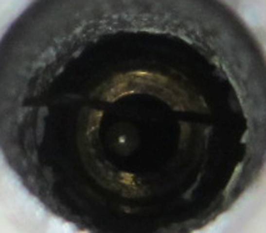

sodele...
Bild 1: Draht von der Einlasseite eingeschoben...
Bild 2: Draht sichtbar im Kanal des Düsenstocks, latürnich ohne Düsenstock...
schau mal in das Loch der Eimlasseite mit einer Taschenlampe, dort siehst du eine kleine messingfarbene Düse, da mußt du erstmal reinkommen, sonst geht nix weiter...
Jack
Jack

Also wenn die LLG-Schraube nur 1/4 Umdrehung offen ist, stellst du der XT die Luft ab
Diese Leerlaufluftschraube, wie der Name schon sagt, gibt den Luftkanal umso mehr frei, je weiter du sie rausdrehst....
beim reindrehen (nur 1/4 offen) läuft der Motor zu fett, klar wird sie dann irgendwann langsamer aber vernünftig laufen/fahren wird sie so nicht
Meine Vermutung:
Falls die Gaszüge wirklich immer frei laufen und der Ansaugstutzen zum Luftfilterkasten mit Luftfilter richtig dicht montiert ist läuft dein Vergaser (normal eingestellt 1 1/4 - 1 3/4 ) zu mager aber vom Sprit her zu mager, sprich der Vergaser bekommt (warum auch immer) zu wenig Sprit....
Nachtrag: Hatte ja schon mal gefragt. Welche Düsen sind verbaut
und oder hattest du sie in der Hand, sind die durchgängig oder vernudelt oder was
Jack
