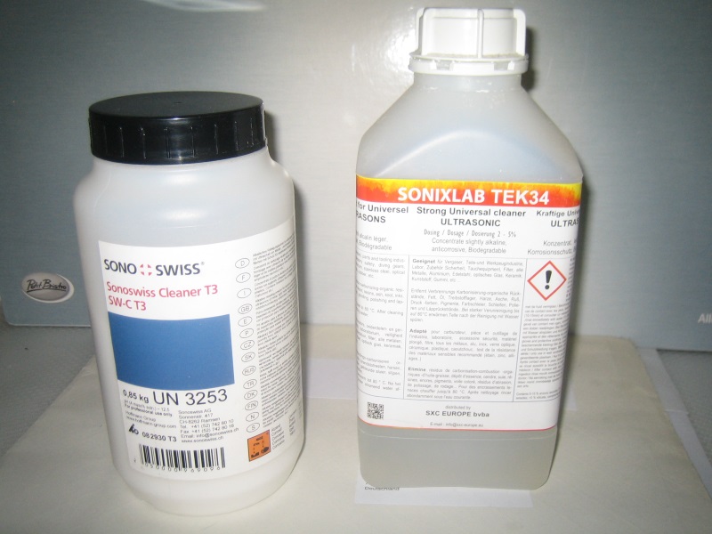

Nur um die Liste der basischen Reiniger für Alu zu ergänzen:Sonoswiss CT3, alkalisch, bitte keine Säuren verwenden.
Oder Tickopur R33, soll auch sehr gut für Vergaser sein.
Es gibt auch noch AL80 KREEM-Aluminiumreiniger-Granulat, welches ich erfolgreich seit Jahren verwende.
(ist vermutlich das selbe Zeug wie CT3 oder R33).

Ich hab auch ein Emmi wie Mephiston, da hab ich gleich eine Reinigungsflüssigkeit für Leichtmetallegierungen mitbestellt und muss auch sagen es funzt einwandfrei.
Mephiston: du schreibst daß du immer vorgewärmtes Wasser reintust, heisst daß daß du die Flüssigkeit danach jedesmal ablässt ? Ich lass die drin

Helmut, bevor Du Ätznatron nimmst, greife lieber zu einem Spülmaschinenreiniger. Die basieren meist auf Natriumsilikat, die Tenside sind schon drin, und das Zeuch hat auch einen 13er PH-Wert. Vergaser laufen nur ganz leicht dunkel an.
[gebetsmühle] Ich möchte das Sonoswiss CT3 empfehlen. Keine schwarzen Aluteile, muss auch nicht unterwegs gewechselt werden.[/gebetsmühle]

Re: Vergaser?
Hallo Hans,[gebetsmühle] Ich möchte das Sonoswiss CT3 empfehlen. Keine schwarzen Aluteile, muss auch nicht unterwegs gewechselt werden.[/gebetsmühle]
das CT3 scheint nicht mehr verfügbar zu sein, ist auch auf der Seite von Sonoswiss nicht mehr zu finden.
Ich werd da vielleicht mal anrufen, welcher Reiniger die beste Alternative darstellt...
Edit: Ich habe gerade mit der Firma Sonoswiss telefoniert und herausgefunden, dass CT3 nun T3 heisst. Das C wurde im Rahmen einer Reorganisation eingespart und damit 0,0 Arbeitsplätze gesichert. (der erste Satz ist gesichert, der zweite meine Vermutung

Re: Vergaser?
http://www.sonoswiss.ch/fileadmin/media ... _T3_DE.pdf
Das Datenblatt existiert noch.
Warum sollten die das dann nicht mehr verkaufen?

Re: Vergaser?
Ja, das ist das T3, das früher wohl CT3 hiess.Also:
Vielleicht haben sie das C einfach auch nur zum "SW" verschoben...
Fakt ist: das, was Hans als CT3 predigt ist als T3 weiterhin erhältlich.

Re: Vergaser?
Hi,
gruß PeJo
hat schon jemand Erfahrung mit SONIXLAB TEK34 zur Vergaserreinigung?gruß PeJo
