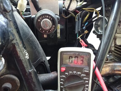

also, ich hab jetzt die "neue" LiMa gemessen. hier ist ca 7grad Celsius
Gelb-> masse = durchfluss piept, bzw. 0,3 ohm (?)
Weiss-> masse = durchfluss piept, bzw. 0,3 ohm (?)
Gelb -> Weiss = durchfluss, bzw auch 0,3 ohm
hab ich das richtig abgelesen? deswegen anbei ein foto. ich werd nicht schlau aus dem wert. im buchelli steht auf seite 164 sollwert 0,16 ohm. das ist ja nur sehr knapp mehr als glatter durchfluss.
und wie erkenne ich jetzt, ob es eine 12V LiMa ist? hab ich etwas übersehen?
danke+gruss
magus
danke+gruss
magus

Servus,
ich würde annehmen Dein Messgerät ist nicht genau genug für die Messung.
Da braucht es leider etwas spezielleres mit einem niedrigohmigen Bereich. Oder der Yamahardy meint etwas anderes mit
Eventuell an der Nummer am Polrad oder so.6 und 12 Volt Lichtmaschinen kann man auch im eingebauten Zustand unterscheiden !
