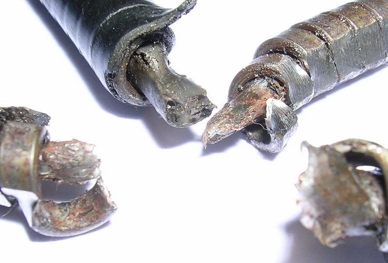

Da ich ja öfter mal wg. der Hiha F1 Nocke Dekozüge um 8mm kürze und dort immer Teflonschläuche vorfand und Dekozüge normalerweise nie getauscht werden, hätte es mich gewundert, wenn Yam nicht von Anfang an überall Teflonzüge verbaut hätte. Deshalb bin ich in meine Werkstatt getippelt und habe noch den Originalzug meiner 82er XT gefunden, den ich wegen Schwergängigkeit gegen neu getauscht habe, ihn aber als Notfallhilfe immer im XT Werkzeug hatte. An der Stelle kurz vor der äusseren Spiralfeder nach unten ist die Knickstelle an der Gabel mit einer aufgebrachten Verstärkungshülse. Dort war der Zug auch geknickt und dadurch schwergängig.
Ich habe den Zug geschlachtet und schaut selbst:
rausziehen ließ sich das Teflonrohr leider nicht, aber man sieht es an den weggeschliffenen Partien.
Damit ist das Thema wohl geklärt.
