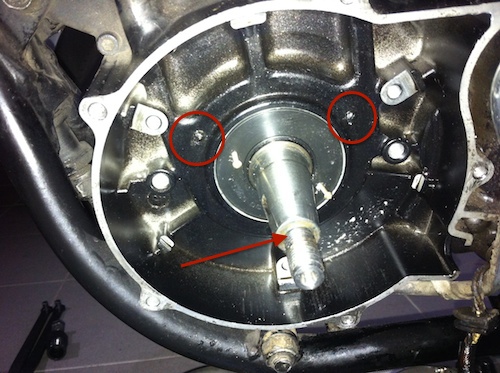

@Micha: wärst du so nett, in deinem Bild mal die Entlüftungskanäle zu markieren?
Ich habe hier 3x3 Radiale "Löcher / Gewinde".
Die ersten 3 sind vom Stator mit geplanter Schraubenkopfauflage.
Und dann sind da noch 3 Bohrungen mit Gewinde (120 Grad radial verteilt), die nicht geplant sind sowie drei kleine Löcher, die zugepappt sind (ich nehme an das sind die ehemaligen Entlüftungslöcher?).
Kann jemand Klarheit schaffen?

Sodele, bin aus China zurück und kann berichten dass ich dort keine XT500 in Shanghai gesehen habe, hätt mich auch gewundert.
Anbei ein Bild wie gewünscht mit Markierungen der verschlossenen Entlüftungskanäle, oben im Bild die Positionen mit den Kreisen gekennzeichnet. Die untere dritte Position ist mit dem Pfeil gekennzeichnet und im Bild vom Kurbelwellenstumpf verdeckt. Ist eine "dreieckige" Positionierung eben.
Wieviel Öl war denn im Limadeckel?
Wenn wenig /ein paar ccm dann kommt es sicher von den nicht mehr schliessenden Entlüftungskanälen. Wenn der Simmering hin ist wird's deutlicher öliger und es suppt wie in Saudi-Arabien....

Super, danke, für was sind die "weißen" Bohrungen in deinem Bild?
Es war eher "sehr ölfeucht". Gesuppt hat da definitiv nix. Der Ring war trocken und im Öl waren Schmutzpartikel, denke die hat es von außen reingedrückt. War kein Metallabrieb o.ä. zu sehen.

Ölfeucht = Sickeröl aus den Entlüftungskanälen. Wenn Du den 2-Komponentenkleber aufträgst und einen mit 5 Minuten Topfzeit = Verarbeitungszeit genommen hast, kannst Du mit moderater Wärme (Föhn, nicht Heissluftpistole) ein schönes Abdichtergebnis erzielen. Du wirst bemerken dass der Kleber kurzzeitig dünnflüssiger wird vor dem eigentlichen Aushärten, durch diese kurzzeitige niedere Viskosität kann der dann schön in die Spalten reinlaufen.
