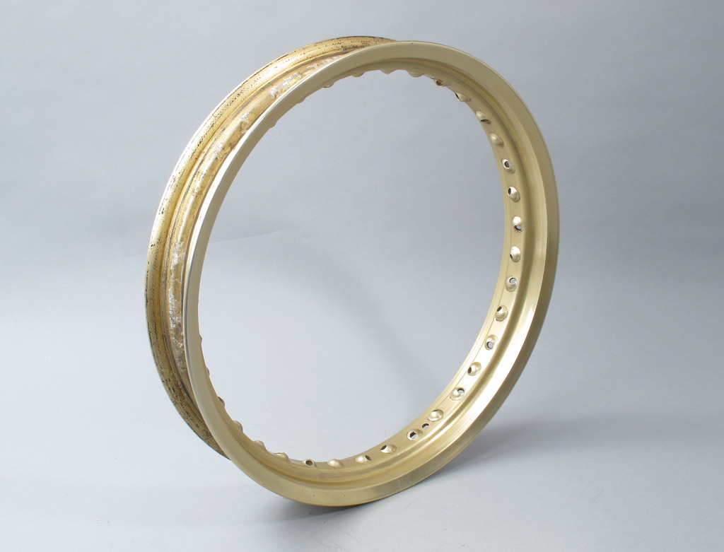

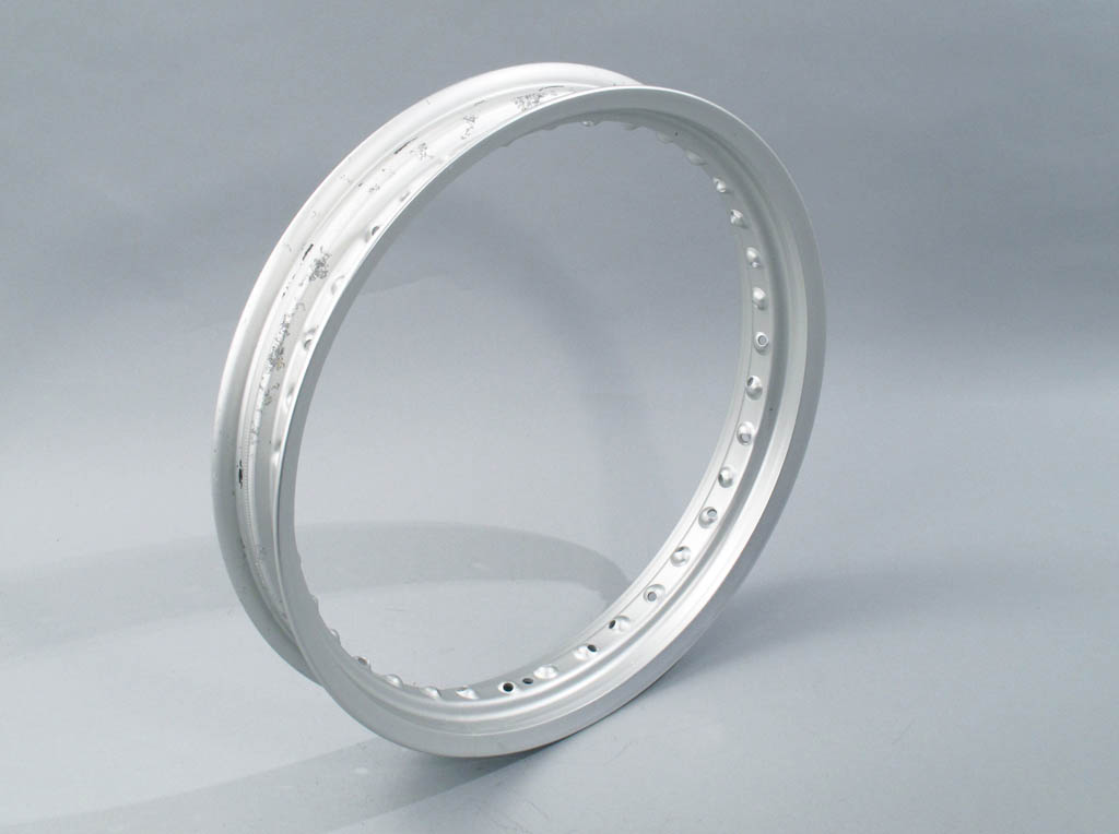

So isses. Die 3AJ Felgen sind aber schwer zu bekommen. Habe ich leidvoll beim Umbau meiner 59X erfahren müssen ...
Als Lösung habe ich eine top erhaltene 1VJ Felge, die ich günstig bekommen konnte, umeloxieren lassen:
vorher
nachher
Gruß, Markus
