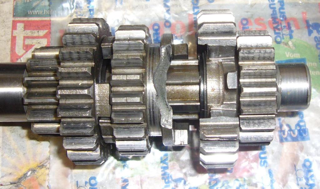

Das Bild ist nun größer, hatte versehentlich die falsche Bild-Adresse aus dem Teilegrab kopiert.
Das Rad hat(te) 27 Zähne. 5. Gang? Ich befürchte, das mit dem Keks wird nichts :(
Was hat es denn mit dem 3. Gang auf sich? Wieso ist denn der von Pech verfolgt?

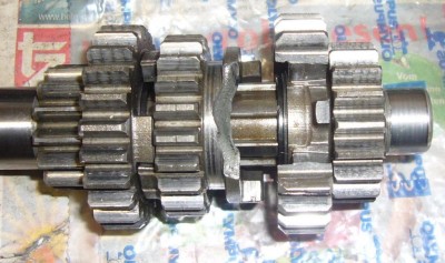

Es hat den 5. Gang zerrissen, ich kann also keine Punkte vergeben. Die Schaltklaue dazu hat auch was abbekommen, aber was war jetzt zuerst?
Ich will mir den Keks keinesfalls entgehen lassen, drum grab ich das Thema nochmal aus. ;D
Gestern hab ich im Keller nach meiner geplatzten Getriebewelle gesucht, und ein paar Fotos davon gemacht.

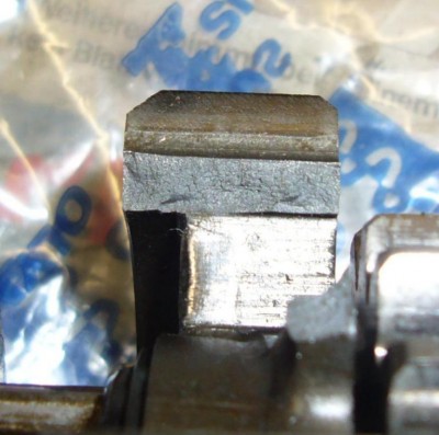

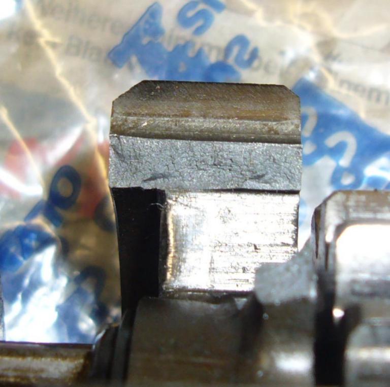

Es hat beim Martin -wie bei mir- den 5.Gang zerrissen, aber ich behaupte, die Ursache war -wie bei mir- die Schaltklaue am 3.Gangrad. Eine Nahaufnahme der Bruchstelle am 3.Gangrad wäre hilfreich.
Hier ein Foto meiner Getriebwelle, das schaut ähnlich aus wie beim Martin, nur fehlt bei meinem 5. Gang nur ein Viertelsegment: (nichtsdestotrotz war der Motor innen völlig verwüstet)
Geht man näher an die Klaue am 3.Gangrad, sieht man vor Allem eine Stelle, von der ein Ermüdungsbruch ausging, nämlich eine Schleif- oder Fräskante, am rechten Ende der Bruchstelle:

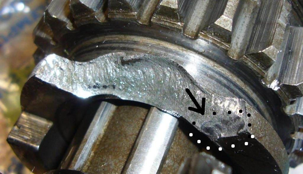

So sind hingegen die Bruchstellen am 5.Gangrad homogen, und deuten auf einfachen Gewaltbruch hin:
