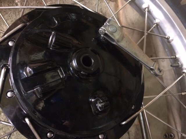

Luxt250, zeig mal ein Bild von deiner verbauten vorderen Bremsankerplatte...
- Theo
- Beiträge: 571
Re: Vorderrad steht nicht mittig.
Hi Frank, die ist richtig und hat den niedrigen Kegel, wenn Du das meinst. Hab ich auch gleich geschaut (hoffentlich richtig).Luxt250, zeig mal ein Bild von deiner verbauten vorderen Bremsankerplatte...

- Beiträge: 65
- Registriert: Mo Mär 18, 2013 21:56
Ist auf alle Fälle mit dem M6 Gewinde. Liegt aber wie auf den Bildern zu sehen in der Vertiefung nicht richtig an.

ich finde, auf den Bildern kann man die Winkelstellung der Nut zuTachowellenaufnahme Bremszugaufnahme nicht richtig sehen, da wären aussagekräftige Bilder direkt von der Seite und von oben hilfreich. M6 klingt schon mal richtig.

nö, sieht nach der richtigen Platte aus. Liegt die Bremsankerplatte im Bereich der Achse richtig am Lager an oder sperrt evtl. der Blechmitnehmerring für den Tacho etwas? (irgendwie hab ich gerade 'nen Echo)
