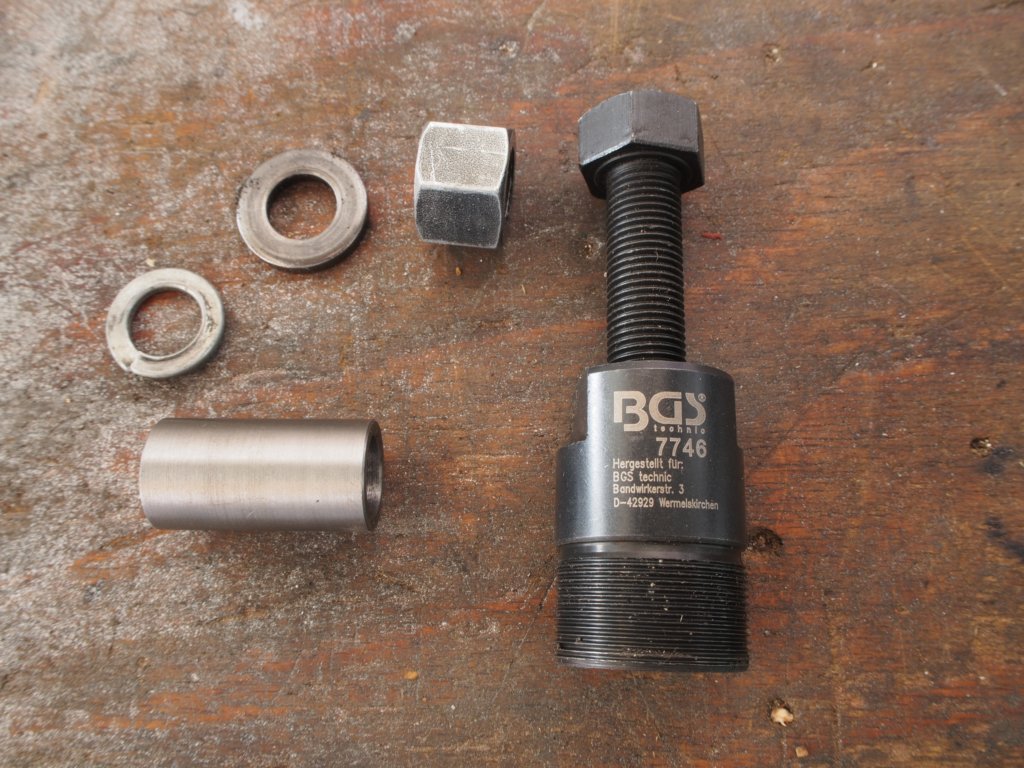

So, hier die Fotos mit Erläuterung:
Hier die Einzelteile. Scheibe, Federring und Mutter hab ich mal mitfotografiert, Federring und Scheibe müssen vor dem Abdrücken immer raus!
Das Druckstück hat folgende Maße:
Länge 32mm
Außen-Durchmesser 17mm (soviel lässt der Durchmesser im Polrad zu)
Bohrungs-Durchmesser 12mm (wegen des KW-Stumpfs)
Bohrungs-Tiefe 25mm (wegen der Länge des KW-Stumpfs)
Die Länge könnte man durchaus noch reduzieren, aber ohne Not hab ich das mal so gelassen. Die Bohrung im Abzieher ist tief genug, er lässt sich komplett einschrauben.
Der Abzieher hat eine Bohrung von 17,8mm, Tiefe ca. 26mm.
Es handelt sich hier um den Polradabzieher von Polo, Best. Nr. 60170400250, für 7,99 €. Das war mir dann doch preiswert genug, und so habe ich auf den Eigenbau des Abziehers verzichtet.

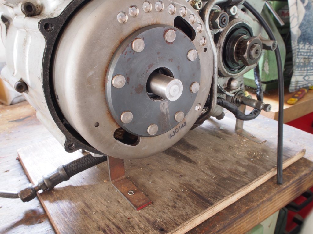

Druckstück auf den Wellenstumpf (Gewinde) aufgesetzt

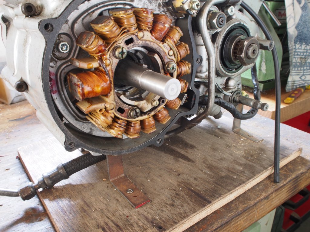

Polrad ab, Druckstück sitzt noch auf dem Wellenstumpf
Länge 32mm
