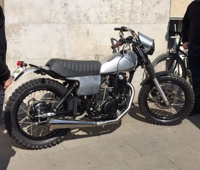

war heute beim TÜV. Sollte eigentlich schon letztes Jahr sein, oder war es sogar da vor das Jahr?
Nun bin ich fertig, na ja fast. Die Prüfung hat die Supertrapp nach Lautstärkemessung für zu laut befunden.
Da muss halt ein anderes Töpfchen dran. Auch wenn ich meine XT mit SR gemixt habe, finde ich ist es doch noch ne XT geblieben.
Ich wollte mich an dieser Stelle für den guten Tipp mit dem TÜV Prüfer bedanken. Endlich mal einer der XT lässig antritt und Bock darauf hatte ein Ründchen zu drehen um das XT / SR Fahrwerk mal probezufahren.

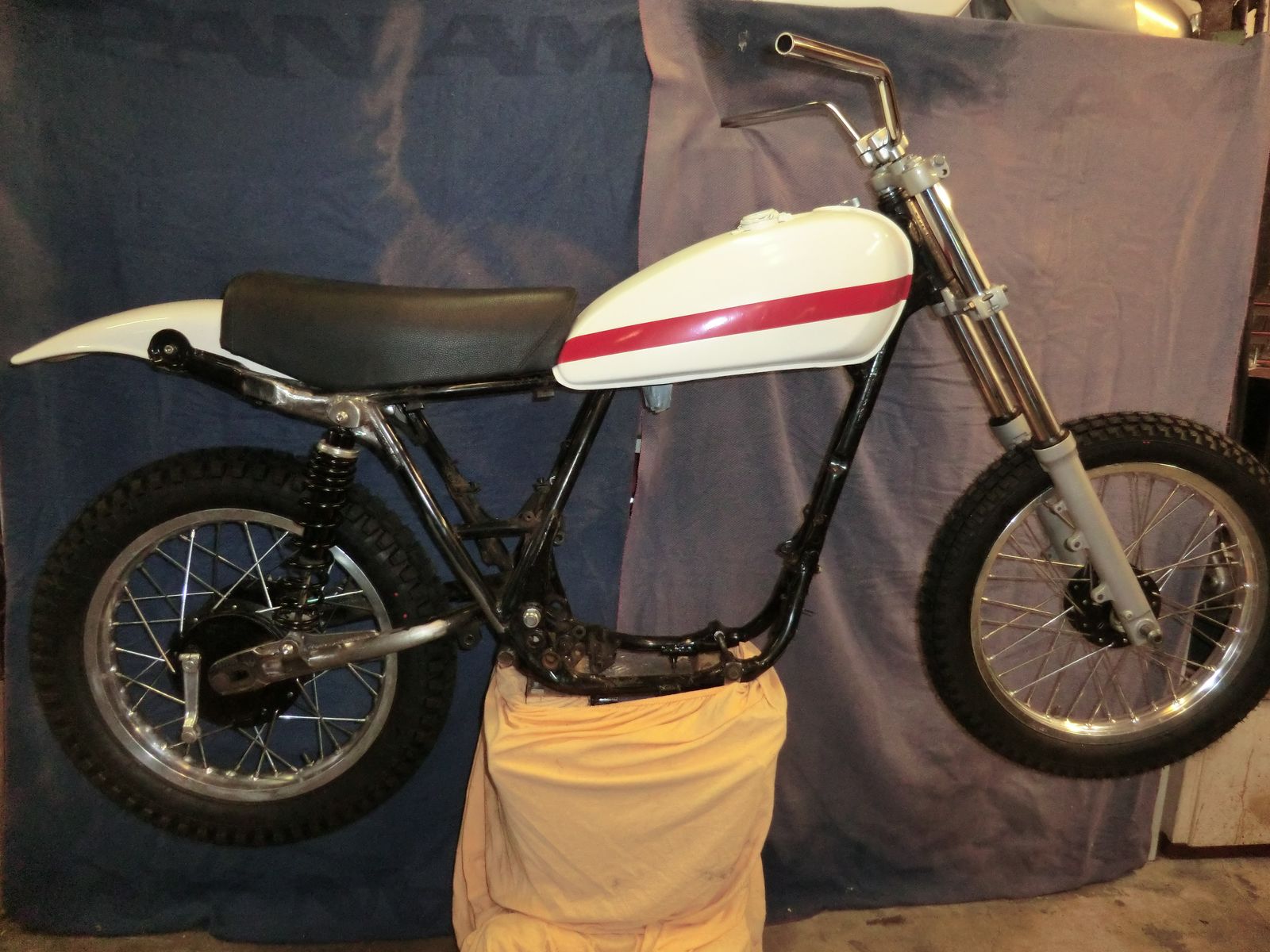

Hallo Ivo
Bin gerade dabei ein ähnliches Projekt zu vollenden. Bei mir ist es nur ein SR-Rahmen der im XT-Look daherkommt.
Umbauteile: TDM850 Gabel in XT600ter Brücken. Durch längere Stoßdämpfer steilerer Lenkkopfwinkel, durch geringeres Offset der Gabelbrücken aber fast orginalidentische Nachlaufwerte.

Man kann sich von beiden Seiten an die Wahrheit annähern
Sieht cool aus.
