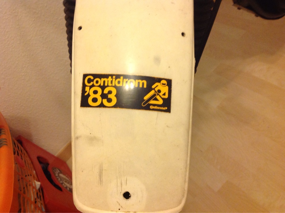

Die Löcher im vorderen Kotflügel sind bestimmt für die damals gängige Verbreiter- und Verlängerung (nettes Zubehörteil), damit das Regenwasser bei der Fahrt nicht so auf den Fahrer plätschert. Hab ich auch dran (78er) . Kannste dir dann mal in Hilden live ansehen.
So ein schwarzes Bodenblech und ein Originalauspuff liegen im Regal und kommen so vielleicht wieder auf die Straße :mrgreen:
Etwas schade ist es, dass da der "böse" kleine Gepäckträger drauf ist, der hat leider Löcher in den Kotflügel gemacht.

Unten im vorderen Kotflügel sitzen sogar noch die rostigen Schrauben drin.
Ich hatte mich schon gefragt, ob bei den Außmaßen + der Anzahl Löcher vielleicht ein portabler Frittenautomat montiert war...
Was ja grundsätzlich auch eine Überlegung wert wäre :mrgreen:
Aber wenn das so mal Sinn gemacht hat und original zu haben war, wäre der Rückbau vielleicht ja eine gangbare Alternative.
Ansonsten würde ich vermutlich tatsächlich wie Frank vorschlägt die Replica dranklöppeln.

ob das mit der Verbreiterung am Fender original Yamaha war, wage ich mal zu bezweifeln. Eher "zeitgenössiges" Zubehör. Vielleicht komme ich ja dazu ein Bild zu machen und einzustellen.

So , ich hab mal rumgegoogelt und zur Verbreiterung des alten vorderen Fenders folgenden Link gefunden
http://www.xt500.co/telford-twin-shock-show-t1819.html
Etwas runtersrollen und dann kommt das Original Yamaha Teil 2A8-21551-00

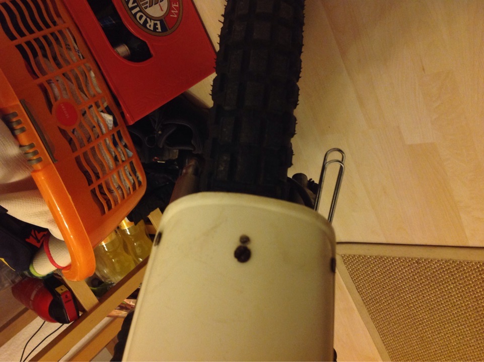

Zu den Fendern: danke für die Bilder Ralf! Nun hab ich eine gute Vorstellung. Von den Bohrlöchern vorn könnte da passen. Aber hinten sind auch noch welche und zwar 3. Wenn ich das richtig sehe, hat das hintere Anbauteil auf deinen Bildern nur 2.
Ich glaube ich gebe dann meinen Contidromaufkleber auf und bestelle bei Kedo einen Replicafrontfender.

hinten war bestimmt so ein Gummi-Regenschutzlappen dran, wie bei der SR. Bei dem alten Fender flog nämlich das Wasser nicht nur vorne drüber auf den Fahrer, sondern auch unten gegen Motor und Rahmen. Der Fender sieht zwar m.E. harmonischer aus als der ab 80, aber von der Funktion her bei Regen war der leider Mist. Am Anfang hat man sich noch mit der Verlängerung und dem Gummilappen beholfen, aber dann oft den Fender der Bj. ab 80 montiert. mit dem ging es besser.
