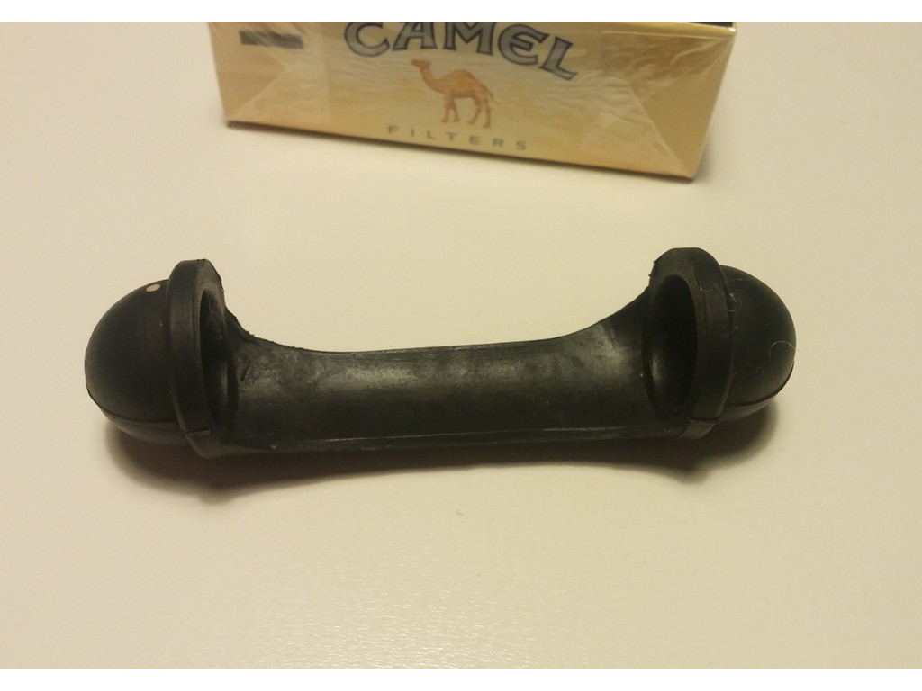

PS: Und nicht vergessen , die Gummikappen über die Schrauben von der Gabel vorne

Welche Gummikappe meinst DU genau ?

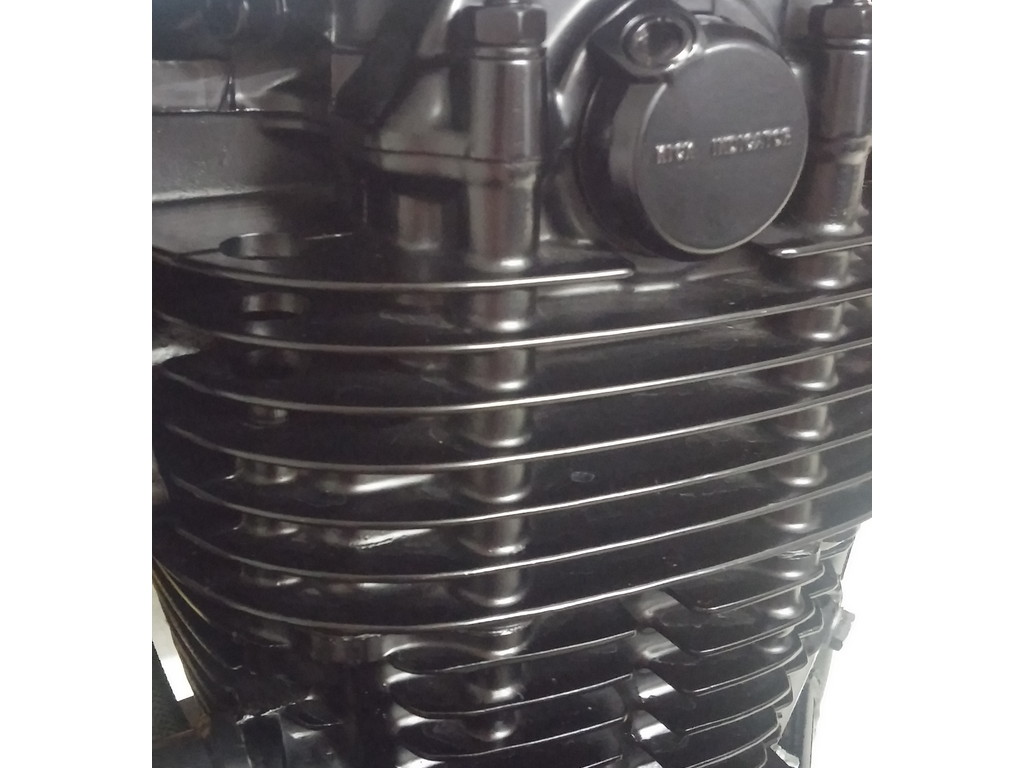

Hast Du den Motor so im kompl. Zustand lackiert ?

Re: AW: Winterprojekt 2014/2015, Restauration 77er XT 500
Ich habe die Orginal Schrauben neu verzinken lassen . Wenn du zum großen Teil noch die Orginalen drin hast, würde ich das an deiner Stelle auch machen. . Die Gummis meine ich. 6 an der Zahl. Hatte soweit ich weis, nur die Deutsche 77er XT Serie dran. Die Faltenbeläge müssen ab
Du kannst die Kappen von der SR 500 nehmen . . Die passen.

Klar. Alle Anbau Teile am Motor entfernt. Löcher zu gestopft.. Gesäubert, angeschmiergelt und guten 2K Lack genommen. Aber nicht aus der Dose. . mit der Pistole lackiert mit vernünftigem härter! Das hält . .
Soweit wie ich das aber auf den Bildern erkennen bei dir, scheint es nicht der Original Motor zu sein. Kann mich aber auch irren . normal hat die 77er schmale Kühlrippen. .

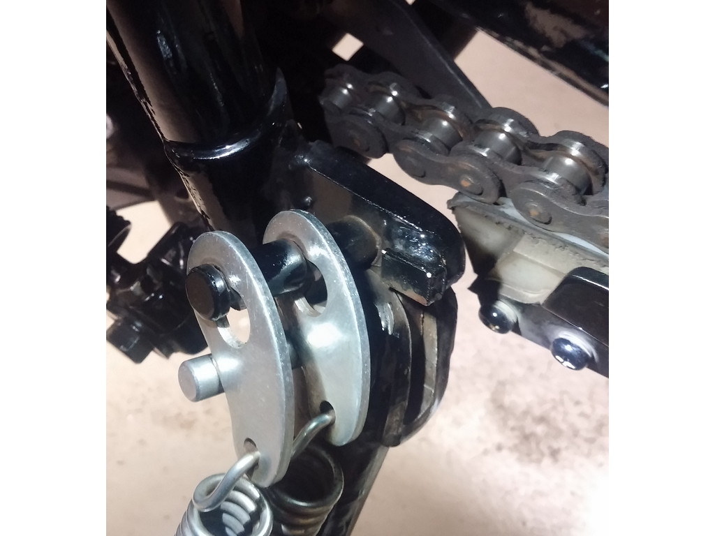

Hast du Eventl. ein gutes Bild von der Seitenständer Aufnahme ?.
Ich muss da noch was rumbasteln meine ist ziemlich verbogen.

Kauf den Nummerngleichen Motor auf jeden Fall und leg ihn in die Ecke. Bild mache ich Dir !

Danke das Bild reicht.
Bei mir ist das leider sehr vermurkst und nicht annähernd Original.
Muss mir da mal was einfallen lassen.
Z.b ne Aufnahme von einem Schlachtrahmen ?
Hat wer noch eine ?

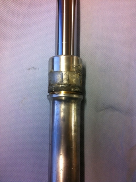

nächster Tag nächstes Problem...
Eben habe ich die Faltenbälge an meiner Gabel entfernt.
Was ist das für eine Gabel ?
Bis auf den mittleren Bereich schaut alles so aus wie es an der 77er soll.
Eine normale Staubkappe wie bei der 77er Ausführung passt doch da nicht drauf..oder ?
