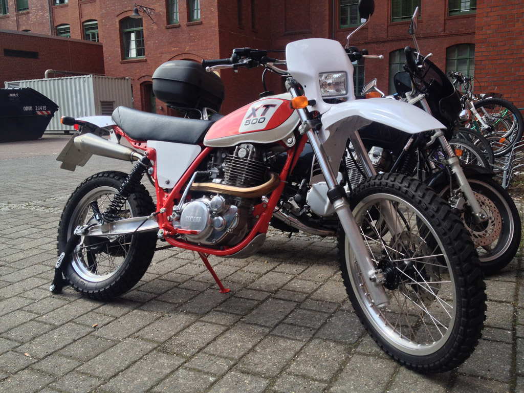

@Micha: ja, schick mir mal ne Briefkopie/Eintrag zu. klamei456@web.de
(habe jetzt alles umgebaut: KLX-Schwinge mit XR500R Steckachse, -rohr; Schwingenlager original KLX; Original-KLX-Kettenspanner, -führung vor Kettenrad aus USA
TT60036a-Gabel mit 1.6 Vorderrad+ Duplexbremse; Bilstein 410; Fußbremse XT550; Fußrasten-Mix aus DT400-Aufnahmen mit TT-Krallen mit aufschraubbaren Gummis; Kettenführung auf Schwinge self made; Kettenführung auf Rahmen self made, gerade in Arbeit; Reifen fehlen noch, Original-Lenker TT-36a; Sebering; kleine Blinker, Tank weit nach hinten versetzt, Sitzbank vorne gekürzt (hingepfuscht) ....

Was hast Du für `ne Übersetzung ? Kettenlänge bei 15/46 ?

Hier ist SIe von vorn Lippi.

Ich habe keinen Kettenspanner verbaut.
Die Kettenführungen sind von der KTM.
"KTM SMR Kettenschleifer Kit EXC SX 450 525 560"
Das passt mit etwas anpassen prima.
Besonders der Schwingenschleifer vorn.
Die Übersetzung ist normal 16/42.

Ich wäre aber auch für Kritik offen. Andererseits sind die Geschmäcker ja sehr unterschiedlich. (ist auch gut so)
Jedenfalls bin ich sehr glücklich mit meiner XT.

@ Micha: respekt; wirklich edel aufgebaut, vorallem im Detail; fürs Gelände zu schade

Hi MichaDanke nochmals Hiha.
der rote Rahmen ist cool.
Die Lampe samt Maske sieht shice aus.
Die Schwinge ist fein, bei der Gabel fehlen mir rote Faltenbälge.
Der hintere Kotflügel samt Rücklicht ist mir zu modern und den Setenständer hätte ich schwarz gelassen. Der Auspuff sieht cool aus, die Frage ist ob man den in der Stadt fahren kann ohne Probleme mit der Kieberei (Rennleitung) zu bekommen.
Alles in allem ... Schön gemacht...aber nicht ganz mein Geschmack...aber deswegen ist es ja dein Umbau und nicht meiner.

Noch was.
Die Seilzughinterradbremse ist schön gemacht und die Verwendung der eigentlich Auspuff Rahmen Befestigung klug gelöst...hab ich so noch nie gesehen...Respekt.

Alles in allem nicht schlecht für ne SR............
