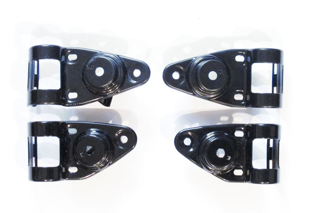

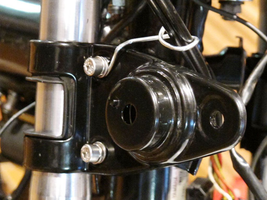

Danke Ralle, so isses. Hab ich auch mittlerweile so montiert und konnte mich dann erinnern. Sieht auch schlüssig aus: Bei der Suche nach den Lampenhaltern ist mir übrigens erstmals aufgefallen, dass es offenbar zwei verschiedene Ausführungen gibt: Lange und kurze, wobei die langen rechtsseitig ein Blech für die Hupen-Befestigung angeschweißt haben, die kurzen hingegen nicht. Gibt es für die beiden Ausführungen eine Zuordnung, z.B. baujahrsspezifisch? Ich hab jetzt mal die langen verbaut, die waren zumindest soweit ich weiß auch mal auf einer >80.
Gruß, Markus
Edit: Gerade gesehen, dass die kurzen tatsächlich bis 79 verwendet wurden, die langen danach. War mir neu ...
Gruß, Markus

Hallo Markus,
ja es gibt zwei Versionen, die kurzen waren von Bj.1976-79 montiert, da war die Hupe an einem Blech an der unteren Gabelbrücke befestigt. Die langen kamen dann ab Bj.80...

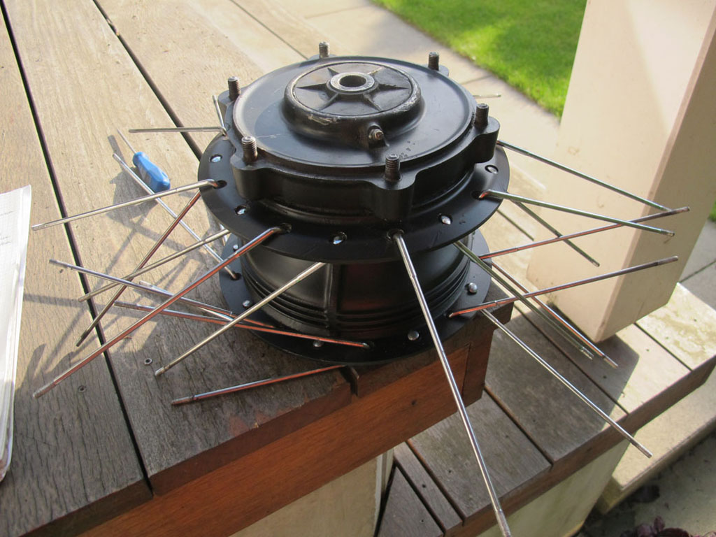

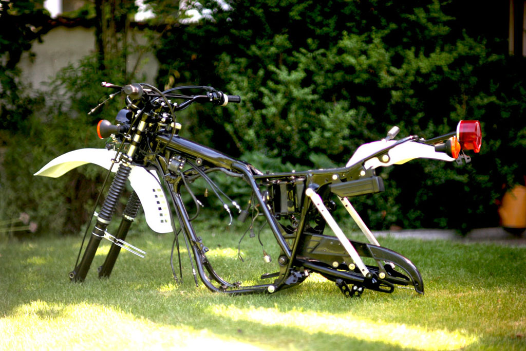

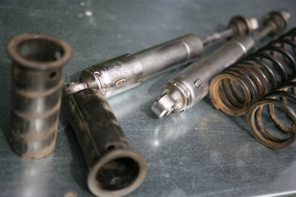

Zwischenbericht: nach längerem Aufkehren auch in den entlegendsten Winkeln reiht sich ein Teil zum anderen. Mit XT-Oli eine Schwinge ertauscht, von Matthias eine Bremsankerplatte bekommen

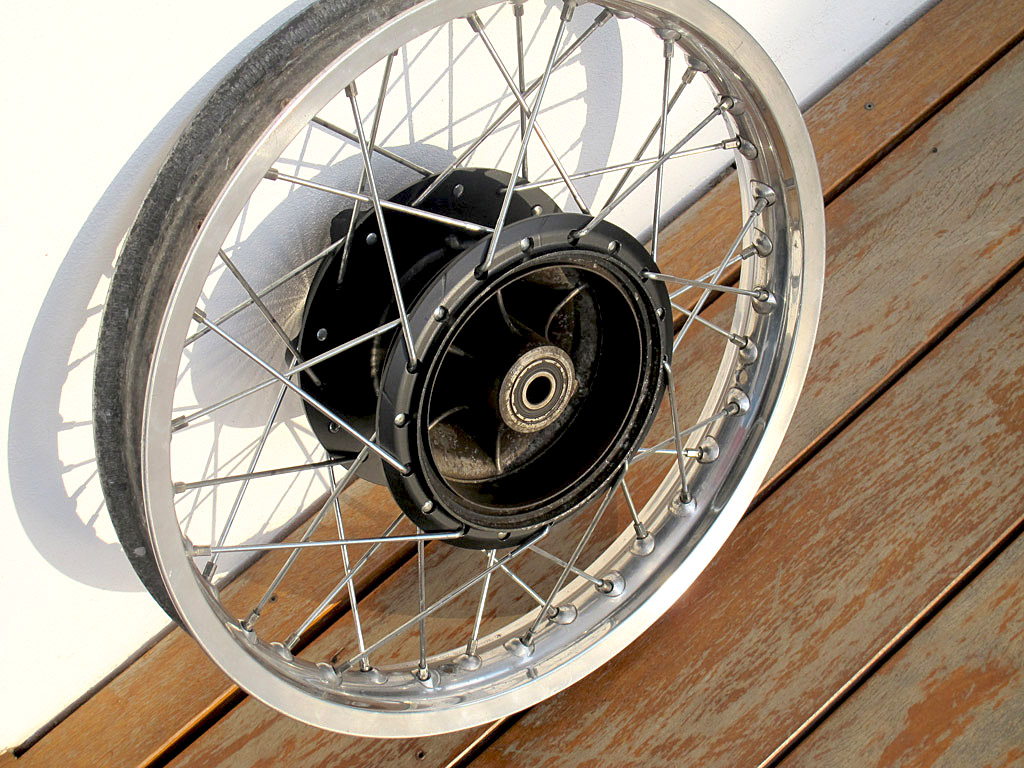

. Hinterrad ausgespeicht, Speichen aufgearbeitet und dann wieder eingespeicht. Räder sind gerade zum Wuchten und bekommen die angefahrenen Heidenau aufgezogen, die sich hier noch gefunden haben, so dass PHOENIX ab kommender Woche vermutlich rollfähig ist ...

Schöne Bilder!
Wie bekommt man die Speichen so hin?

Hi neo, wenn du das Durcheinander meinst ganz einfach.Wie bekommt man die Speichen so hin?
Einmal von unten Einspeichen und einmal von oben, dann bekommst du die Speichen so hin
Wenn du aber das neue Funkeln der Speichen meinst :
Neue Speichen gibt es bei Kedo oder du gibst deine Speichen zum verzinken.

Hi neo, ich habe die Speichen mit Universalstein behandelt. Mutet erstmal befremdlich an, aber den Tipp hab ich irgendwo aufgeschnappt und einfach mal ausprobiert. Anschließend nochmal für´s Gewissen mit Metal-Polish nachpoliert. Klappt erstaunlich gut, auch auf angealterten Felgenbetten. Bei Rost ist natürlich Schluß. Ergebnis kann sich aber auf jeden Fall für meine Zwecke sehen lassen.
Gruß, Markus

Auf den Bildern sieht die hintere Felge ja tiptop aus. Wie ist die denn behandelt? Und wo?
Neo
- sixtyfour
- Beiträge: 1328
- Wohnort: Taunus
Re: Das PHOENIX-Projekt - oder: lieber iX-Tee statt Ihh-Bäh
Mit Tantes Universalstein. In meinem GartenWie ist die denn behandelt? Und wo?
Das Konzept (samt Thread) heißt nämlich: minimales Investment, maximale Rückgewinnung von vorhandenen Alt-Teilen ...

Operation beendet. "PHÖNIX" lebt. Hier ein paar Bilder von heute morgen - leider nur mit dem Handy. Interessant ist, dass hier wirklich im Prinzip auschließlich Zeugs verbaut wurde, was gebraucht in meiner Garage zu finden war - also z.B. neben gebrauchten und vor dem Wiedereinbau aufbereiteten Speichen konsequent auch gebrauchte Reifen, Kette, Ritzel, Bremsbeläge, Kettenlaufrolle, Züge etc. Noch nicht mal die Kerze ist neu. Natürlich habe ich auf Zustand und Verschleiß geachtet und nur das genommen, was auch einer Inspektion nicht zum Opfer gefallen wäre. Und selbstverständlich sind auch ein paar Dollars für Kleinteile, Gabelöl und Lenkopflager eingeflossen. Im Fazit kann ich aber sagen: Habe ich bei meiner ersten XT alles ohne Not erneuert, kann ich beim jetzigen Wiedergebrauch der angesammelten Teile feststellen: funktioniert alles. So einene Rückwärts-Schlachtung ist demnach zwar mit Sicherheit kein finanziell lohnenswertes, aber durch die sportliche Suche in allen Ecken ein lustiges Projekt.
Kostenfazit:
Für Rahmen, Sitzbankbezug, Batterie und Kleinteile zusammen ca. 300 EUR.
Darüber hinaus habe ich einen angerempelten >80 Tank geopfert, um dem 80er Rahmen sein korrektes Dekor zu spendieren. Und letzte Woche hab ich den ursprünglich montierten Marving wieder runtergeschmissen und mir für 190 EUR einen O-Topf gekauft. Raschelt zwar beim schütteln, performt aber um Längen besser
Gruß, Markus
