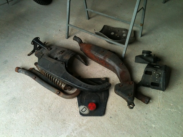

Schönen guten Morgen.
Dann muss ich wohl doch noch eine zweite mit weißem Tank kaufen. :-)

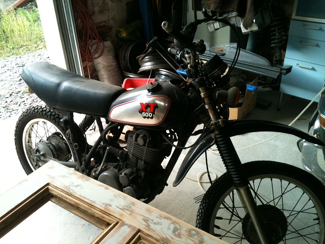

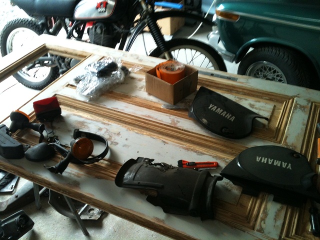

habe grad noch mal Bilder rausgesucht. Habe leider keine besseren als diese Handyfotos.
Damit man mal wenigstens den Urzustand sieht wie ich sie bekommen habe.

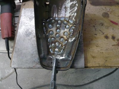

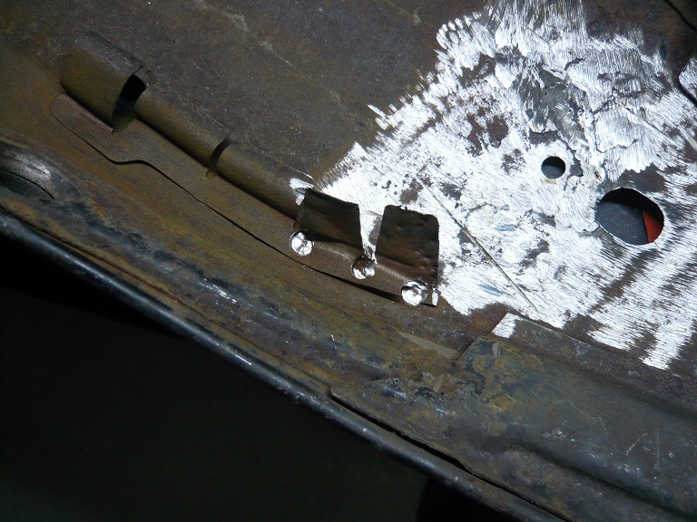

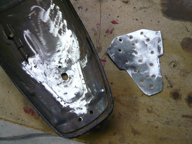

Habe heute mal das hintere Schutzblech in Angriff genommen. Das war wie üblich eingerissen und von dem Vorbesitzer bereits geschweißt worden, was mir aber nicht so gefiel.
Habe dann mal eine großzügige Verstärkung gebaut.
Muss das alles fertig bekommen damit ich das alles endlich zum beschichten geben kann. :-)
Hier mal Bilder:

Auspuff gibst du am besten zu Berollina Metallguss Technik.. die Sandstrahlen und Flammspritzen den.. Meiner sah auch so aus, 80 Euro oder so bezahlt( für alles), ne Dose Lack von VHT, hält nun schon 2 Jahre ohne Rost!
Hier der Link: http://www.berolina-materials.de/

Dem Donnerolli kann ich in Sachen Berolina nur zustimmen. Die machen echt 1a Arbeit. Sollte dein Auspuff eine dünne Stelle haben schweiß zur Sicherheit vorher. Ich hatte gedacht es ist stabil aber beim Strahlen gab es kleines Loch und das flammgespritzte Blech lässt sich nicht schweißen. Also musste ich die Stelle wieder blank schleifen :-(
Bei dem Schutzblech hatte ich alle Schweißpunkte geöffnet. Hui welch ein Rostnest. Die einzelnen Bleche habe ich entrostet und wieder verschweißt. Dann reichlich Grundierung und Lack reinlaufen lassen. Und zu Schluß noch Wachs. Und wenn das Teil jetzt wieder rostig ist bin ich wohl schon mit dem Rollator unterwegs.

Bei dem Flügel hinten habe ich auch erst überlegt ob ich das Innenteil ausbohren soll aber ich versuche das erstmal so.
Wenn es irgendwo durchrostet muss ich die Außenhaut sowieso komplett neu anfertigen. :-(
Natürlich habe ich dann auch den Hohlraum mit Grundierung geflutet denn das blanke Blech dazwischen ist immer das größte Problem.
Die Abgasanlage werde ich mir noch einmal genauer anschauen aber Flammspritzen werde ich da nicht machen lassen denn wenn, dann kommt der Gammel von innen. Da reicht auch eine einfache Beschichtung denke ich/hoffe ich.

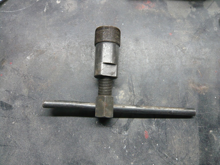

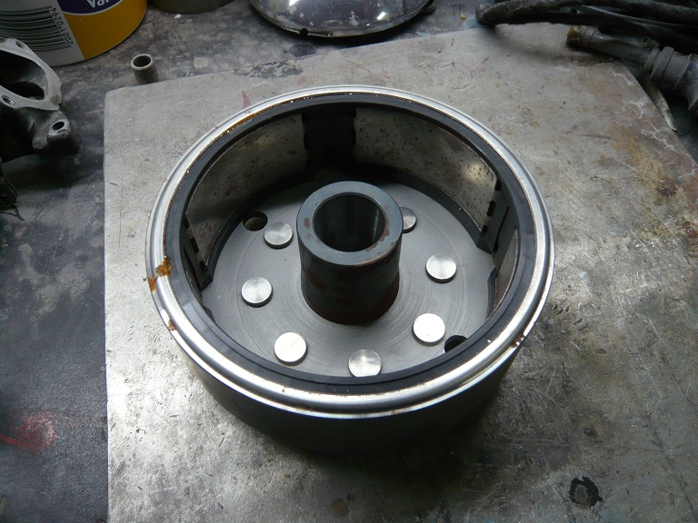

Heute mal gekramt und tatsächlich meinen alten Polradabzieher gefunden und zu meiner Freude passte der auch.
War aber ganz schön fest das Polrad. Mein lieber Mann! :-)
