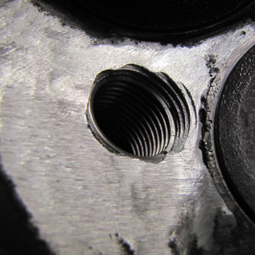

Ich hab zunächst auch nach ner Buchse gefragt, weil ich das Gefühl hatte, ein Coil könnte der Temperaturbelastung nicht standhalten. Der Instandsetzer aber meinte, das würde auf jeden Fall halten. Falls das dann doch nicht halten sollte, muss er mir halt für lau ne stabile Buchse einsetzen. Versuch macht kluch.
Sobald ich den Kopf zurück hab, gips neue Bilder.
Kerzengewindereparaturbuchse frittiert

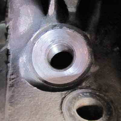

Eine Alternative wäre noch ein Ensat Einsatz.
Persönlich habe ich damit im Betrieb sehr gute Erfahrungen
gemacht. Als Gewindereparatur selbst bei ausgerissenen Helicoils.

Die Urlaubszeit ist ein A....loch!
oder
Gut Ding will Weile haben!
Dass der Sitz am Außenrand etwas angebrutzelt wurde, ließ sich wohl nicht vermeiden. Das Loch war wohl schon vorher zu nah dran...
Folgendes wurde gemacht:
- Loch gereinigt und zugeschweißt
- HeliCoil eingesetzt
- Ventilsitze gefräst
- Ventile geschliffen und gekürzt
- Kopf geplant (0,1mm)
Kosten: 130,- €
Mal schauen, ob und wie lange das hält!

ich hab vor ca. 1 Monat meinem Lehrling ein Helicoil in sein Mopetzylinderkopf eingesetzt. Heute ist er gekommen mit Demselbigen aber im Brennraum völlig vernagelt. Jetzt hats ihm, den letzten Gewindegang gelöst und der hat sich fröhlich im Brennraum verteilt.
Ich hab ihm jetzt ein M18x1 in den Kopf geschnitten und er macht jetzt eine Broncebuchse mit dem M 14x1.25 und dem M8x1 aussen.

Der Motor schnurrt wieder, war aber ein Gewürge wie selten zuvor...
Durchs Ventilsitz schleifen hatte das ursprüngliche Ventilspiel nicht mehr gepasst, die Kompression war natürlich nicht vorhanden. Ergebnis meiner Kickerei war eine gewaltige Fehlzündung, die ich ausschließlich als 180°-Fehler diagnostiziert habe. Ich hasse Einbahnstraßen im Grübelmodus...
Also Motor wieder raus und Deckel runter. Bei der Gelegenheit noch das Dekozughalteblechgewinde im Kopf gecoilt, weil matschig. Und den 180er erstmal eingebaut. Beim Zusammenbau dann das Malheur mit dem Ventilspiel entdeckt und korrigiert, Motor zu und rein, alles dran bis auf die Sitzbank. Wolf gekickt. Pfff, zisch, knallpuff usw. Natürlich hab ich dann doch mal den 180er entdeckt und mir um ein Haar ein zweites Loch in den Arsch geärgert.
Also Motor wieder raus und Deckel runter. NW-Stirnrad ab, Fehler korrigiert. Im halbtrockenen Dichtsilikon rumgepopelt und unflätig geflucht. Motor wieder zu und rein, alles dran bis auf die Sitzbank. Zum Schluss noch den Krümmer anschrauben wollen, wird die untere Mutter nicht fest. Stehbolzengewinde matschig. Kurzer verbaler Impulsdurchbruch, weil kein passendes Werkzeug vorhanden, das Gewinde beim eingebauten Motor zu fixen.
Also wieder komplette Peripherie abgebaut, Motorhalterungen raus und den Treibling im Rahmen nach rechts gekippt, Time Sert eingebaut. Den ganzen Kram wieder an Ort und Stelle geschraubt, ohne weitere defekte Gewinde zu entdecken und noch die Ölsteigleitung entlüftet.
