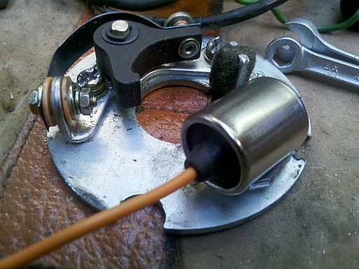

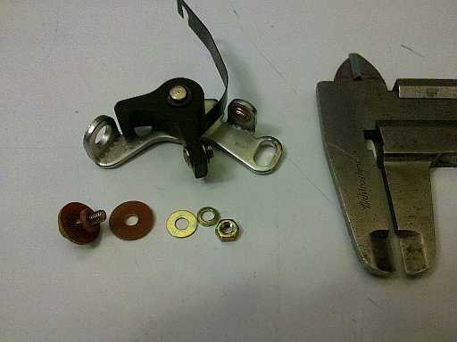

ich habe die Platte ausgebaut und mal nachgemessen. Bei Geschlossenen Kontakten Messe ich einen Widerstand und bei geöffneten keinen. Sollte ja wenn mich nicht alles Täuscht auch so sein. Allerdings wenn ich die Platte wieder einbaue, messe ich auch einen wenn die Kontakte geöffnet sind. Da ich immernoch keinen Zündfunken habe muss das ja wohl falsch sein. Jetzt weiß auch nicht mehr wie ich die Kabel noch verbinden muss.

Re: Ölverlust über den Winter!
Das Kabel geht wird auf den festen Kontakt geschraubt und zwar so dass da kein elektrischer Übergang zum Generator ist. Also muss die Halteschraube, der Kontakt und das Kabel vom Haltebügel getrennt sein, dazu gibt es einige Bakelitscheibchen die sowohl die Bohrung innen als auch die Anlageflächen der Verschraubung isolieren. Das ist das Prinzip, der Rest ist Schönheit. Die Reihenfolge ist aus der Explosionszeichnung im Bucheli zu entnehmen. bei der Gelegenheit bitte diese Isolierscheibchen genau betrachten ob die noch OK sind und nicht gebrochen.
Das Unterbrecherkabel kannst Du unter den Schraubenkopf klemmen und der Kondensator wird unter der Mutter mitgeklemmt, auf derselben Schraube, jeweils unter den Sprengring/Beilagscheibe, weil es sich halt mit den Kabeln so gut ausgeht. Nicht vergessen das Federblech mitzuschrauben ...
Ich hab Dir mal zwei Bilder von meiner XT drangehängt, ohne Gewähr dass das so original ist ...

die Kiste läuft wieder! Ich habe den kleinen Isolatorring vergessen zu montieren. Vielen dank für die Hilfe!
Erst das Bild von Motorrang hat mich auf den Fehler aufmerksam gemacht! Jetzt werde ich mal weiter machen und hoffentlich bald zum Tüv fahren können!
