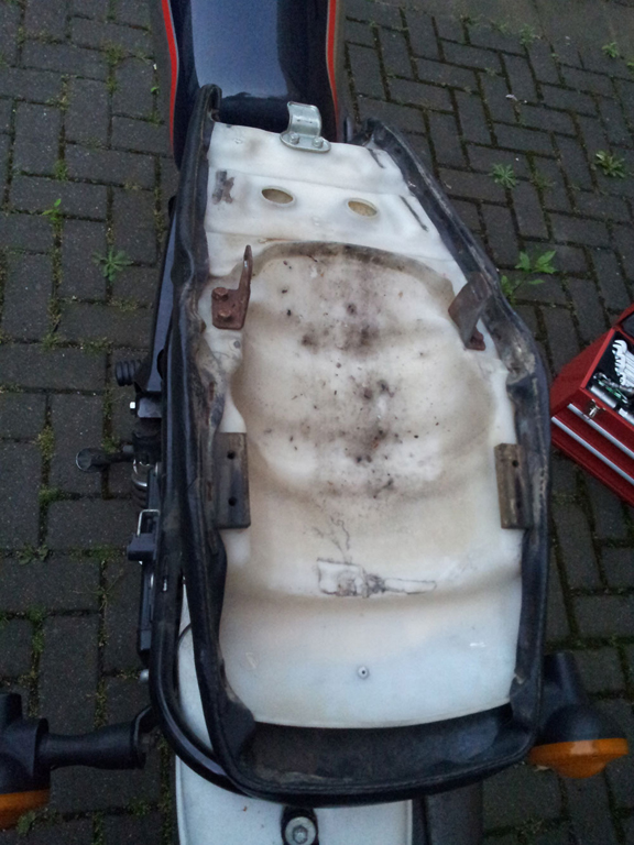

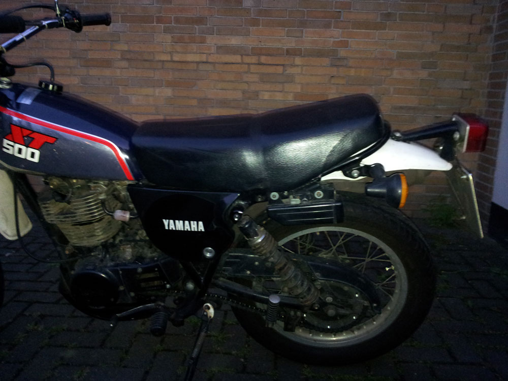

Ich habe die Bank abgebaut und kann da keine Verlängerung entdecken(siehe Bilder), d.h. dann wohl kurz und ich kann
Kedo Artikel 30785: Replika-Sitzbankbezug (kurz) schwarz (Sitzfläche ca. 62cm lang) für 24,50 €uronen benutzen, oder? Bei verschiedenen Sattlereien habe ich auch schon angerufen, die waren immer so um die 100, eine meinte 70-80 €, die wird's dann wohl werden.
Grüsse,
Marko

Re: Orgialnachbauten : Sitzbankbezug / Kedo Schalldämpfer ??
Auf den Bildern sieht das für mich schwer nach angenieteter Blechverlängerung aus, also hast Du wohl eine lange.

Hi Marco
du hast definitiv die lange Europäische 66cm Sitzbank der 86er oder 87er XT-Version.

Okay, war gestern schon ein bisschen spät, jetzt sehe ich auf meinen Bildern auch die Verlängerung und die Niete.
Ich warte jetzt mal die Bilder von Oli ab und entscheide dann, ob ich bei lang bleibe oder doch auf kurz umsattle.

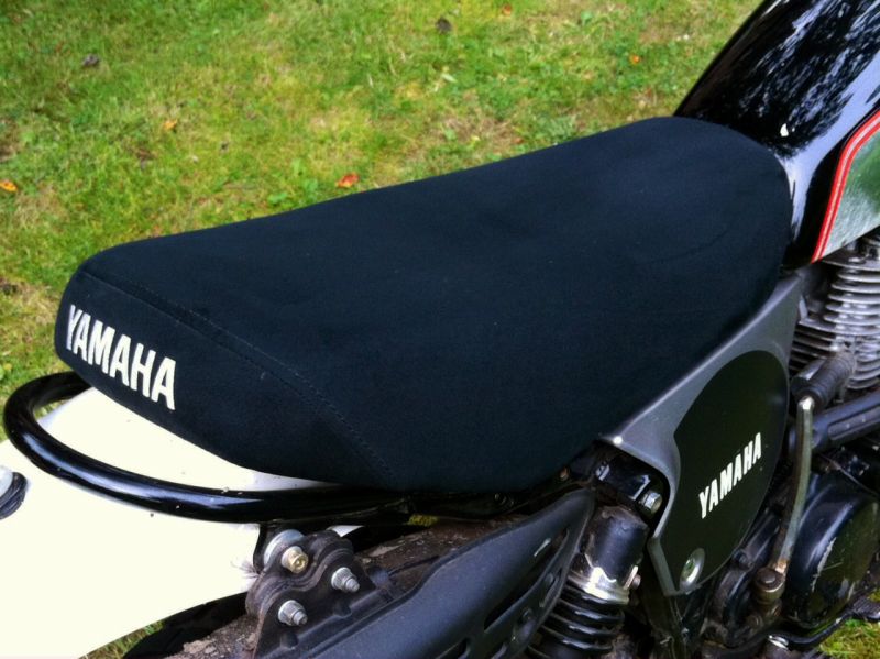

Also hab ich vom Sattler spezielles schwarzes Velour für Motorräder draufmachen lassen, das extrem robust und abriebfest ist. Dreck lässt sich einfach und rückstandslos abbürsten, in der Schlammgrube tauchen sollte man allerdings nicht damit. Wasser lässt sich leicht entfernen.
Das Logo hat der Sattler mit silbernem Garn eingestickt, das wirkt wie das originale leicht angegraute Weiß. Ich hatte erst Zweifel, ob ich das machen lasse - aber es ist perfekt geworden. Und komfortabler als Kunstleder sowieso. Und die kurze Version, wie sie in Frankreich wohl ausgeliefert wurde, sieht m. E. besser aus.

Silberne Stickerei an schwarzem Velours? Davon bitte mal ein Foto, bitte

Sodele jetzt mal ein paar Bilder:
Man sollte aber beim befestigen des Bezuges darauf achten, das man die Sitzbank immer mal wieder auf die XT setzt damit die Schrift mittig ist.
Mir war das egal, deshalb lass ich es so
Oli

Yo, sieht doch super aus, Oli!
Ich tendiere jetzt zu kürzerer Bank mit KEDO Bezug und Schrift inklusive neuem Schaumkern. Schätze mal, dass mein Bezug nur reißt, weil sich an der Stelle eine Falte bildet, was auf einen zu weichen Kern schließen lässt(hab keinen Vergleich).
